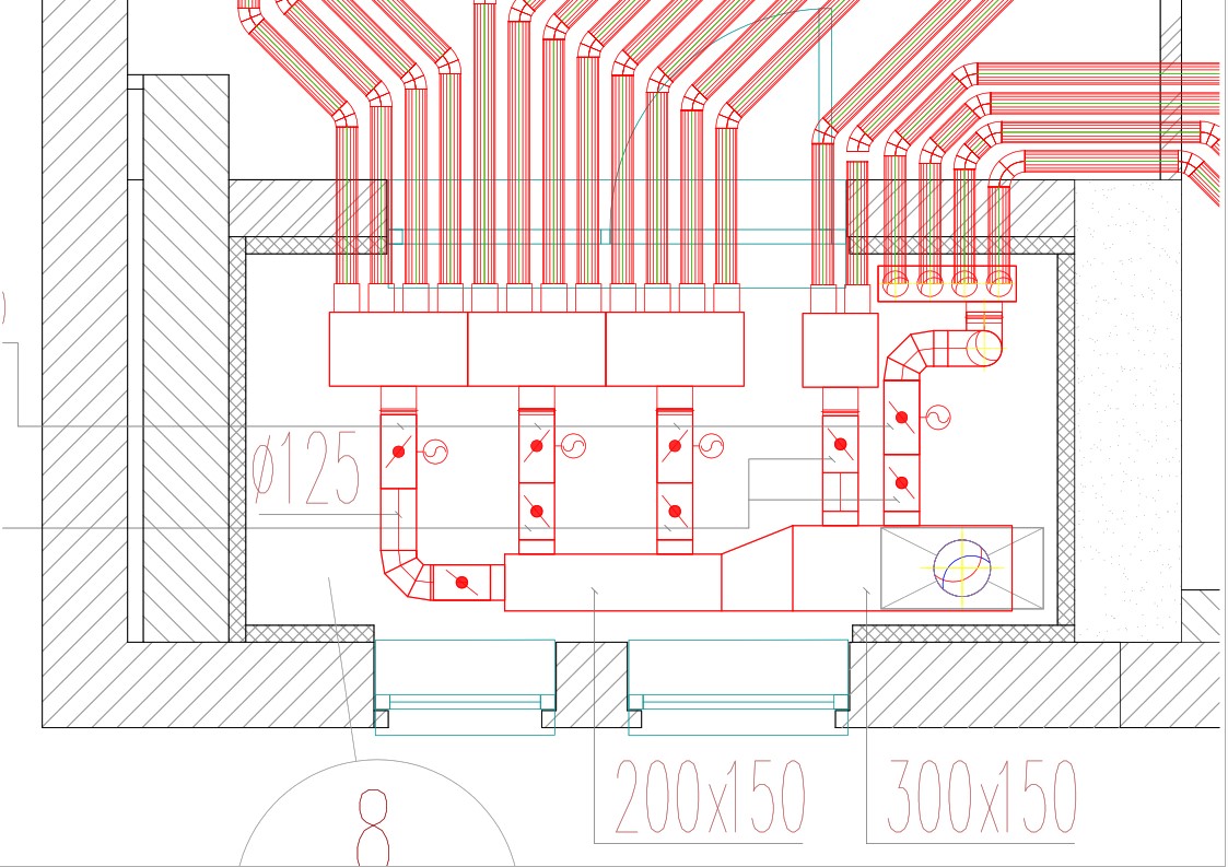

Вот такая получается схема трасс image ПВУ обвязана сечением 160мм, потом переход на 125 мм, т.к. коллекторы именно на 125 мм. Один коллектор притока пришлось вынести на лоджию, т.к. не помещаются. Совершенно не понимаю как быть с вытяжкой. Забирать надо столько же воздуха, а значит и число линий не уменьшится, благо есть даже 2 резервных подключения.
  1. Откуда и в каком количестве забирать воздух?
  2. На рекуператор подавать воздух из сауны плохо? Можно использовать ETB разъем на ПВУ, но не совсем понимаю как он работает. У этого подключения диаметр 125мм, воздух должен идти мимо рекуператора, возможно путем остановки ротора, но есть ли свой отдельный вентилятор и какая у него производительность я не понял (ПВУ Domekt R 400 V). Может был у кого опыт работа с подобными подключениями?

Твои «советчики» тоже этого совершенно не понимают. Но это есть проблема. Не в советчиках - а в балансе. Подавая воздух в комнату ты постепенно повышаешь давление в ней, если она герметична, пока не лопнет. Или давление повысится до определенного уровня и начнет передавливать в соседние помещения (возможно сквозь стены) Вопрос в том - какое установится давление, и какой объем будет прокачиваться. На твоей пву написаны всякие глупости - 400 кубов, паскалей или чего угодно. Но. Это когда на срезе подающей трубы давление равно давлению на всосе в ПВУ Однако, ни явно не равны. Всос на улице - а выхлоп в закрытое помещение, которое надуется до предела способности вентилятора - и баста. В идеале в каждую комнату надо тянуть вытяжной воздуховод. И не забыть учесть его сопротивление. А на таких скоростях что ту обсуждаются - это будет огого какие значения.

В чем проблема ?? Исходя из планировки Вам необходимо удалять воздух в первую очередь это кухня и санузлы. "Все остальное" - это вторично. Что касается кухни и санузлов то из них удалять воздух можно двумя "НЕ ПРАВИЛЬНЫМИ" вариантами при использовании ПВУ. Почему "не правильными" ??? Потому что если воздух удалять через установку то это противоречит пожеланиям производителя. А если удалять воздух минуя ПВУ то придется ставить дополнительные вытяжные вентиляторы. Иначе в этих помещениях вытяжная вентиляция НЕ будет работать практически "совсем".
Хотел описать варианты но понял что получиться сильно много текста. Поэтому сначала выбор а потом текст. Хотя возможно у Вас этот выбор уже есть. Так что все остальное - следующим постом. И все вполне реально сделать.
Что касается Вашей схемы.
Вам коллектора менять надо. Они красивые, неплохо сделанные, но они неудобны за счет мест присоединений. За счет такого варианта и углов изгиба шлангов места они занимают очень много Как пример привожу вырезку из одного из последних своих вариантов. Правда, это для ПУ но она по производительности практически такая как сумма притока и вытяжки Вашей ПВУ. Т.е. установка на 600 кубов + блок ФКО + регулирующие клапана двух типов - с ручным управлением и с электроприводом (управление от умного дома) + шланги диаметром 80 мм (точно не помню 82 или 86 мм, но это не важно) + коллектора (высота их точно не помню но если не ошибаюсь не более чем 200 мм . вроде как 170) И все это стоит на балконе.
Это так для информации. Обратите внимание на коллектора. Их брали под эти шланги и именно такого форм-фактора
