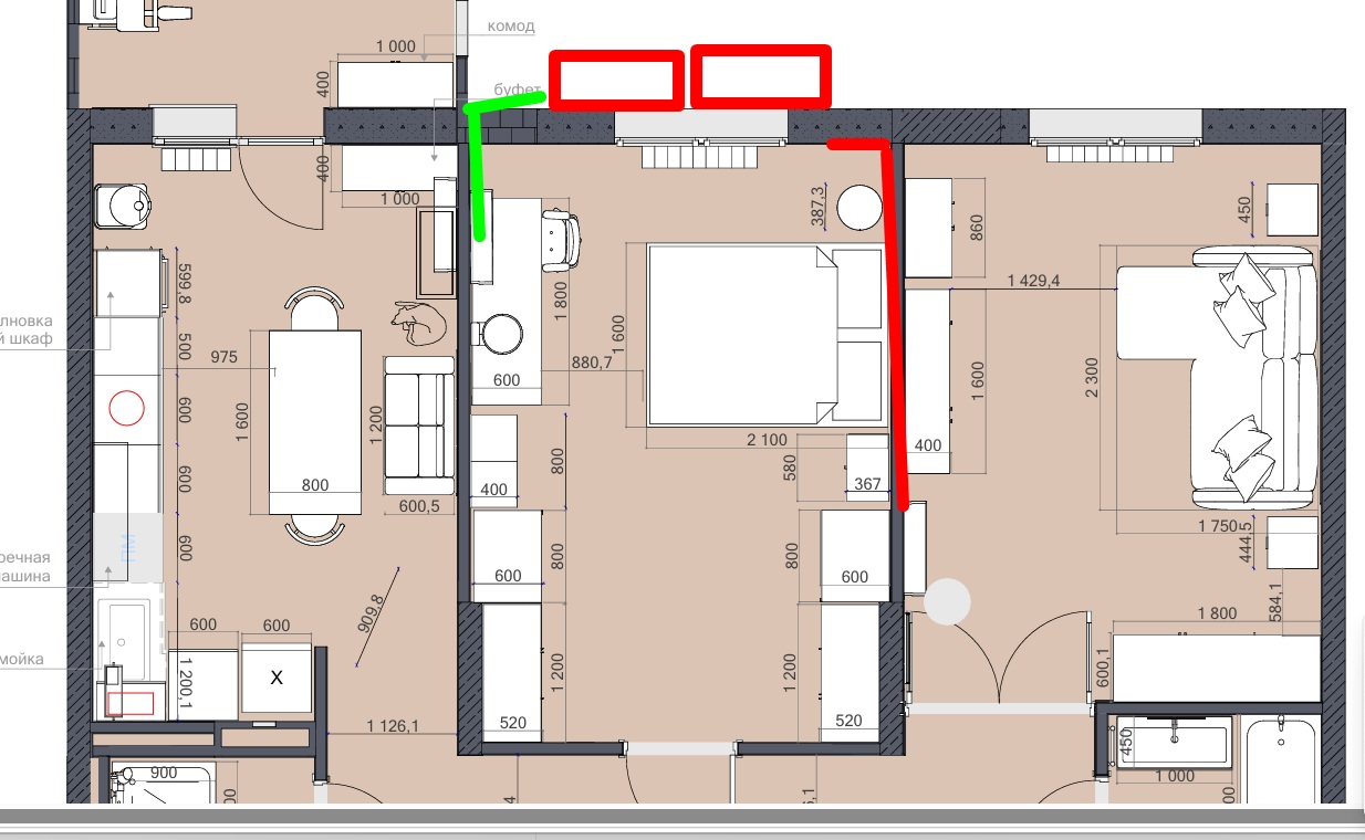

Вадим М, стяжка уже залита застройщиком((( так что там варианта нет
Вариант там есть. Прорезать 2 штробы 25х25 мм и 15х15 мм и уложить в них трубки от межкомнатной стены до окна. Можно даже наискосок.

Наискосок не надо, отбить стяжку вдоль стены.

да собственно частник так и предложил. Я думала в фирме с гарантией заказать монтаж, но вот как раз фирма по монтажу меня завернула с таким решением. Я тоже предложила в монолит уйти на 1-1.5 см и тогда бы я сантиметр штукатуркой закидала бы и все если они бы "плоско" разложили. Но фирмы с гарантией такое делать отказались
В монолит трудно уйти, там арматура и поэтому горизонтальное штробление запрещено.

АленкаСамара написал 05.08.2026 в 12:14
Они отказались не потому, что нельзя гарантировать работоспособность, а потому, что это требует дополнительных физических и умственных усилий, а также временных затрат. Как мне объяснил руководитель такой "фирмы", они лучше двум заказчикам поставят кондиционеры по-простому, чем будут возиться с моими уже сделанными штробами и вырезами, даже за дополнительную плату. В итоге устанавливал сам, монтажника только для заполнения системы приглашал. 1000050329 1000050330 1000050331

AndyMirror, я знаю. но у знакомых монтажник как-т о разложил плоско и сделал в ширину. сосед писал что штробили прям мало...но фирмачи меня послали

Вадим М, ну я с штроборезом точно не полезу. вот и думала как заделать. Есть "простые" на первый взгляд решения:
  1. накидать штукатурки + 3 см и заставить монтажников также уложить "плоско". Но как я и сказала батарею нельзя отодвинуть чтобы выйти в плоскость. Я не знаю будет ли меня крыть матом отделочник или выкрутится как-то, выравнивая кусок стены частями. При этом можно сказать что достаточно снять батарею и отодвинуть ее на те же + 3 см от стены и отштукатурить. Но у меня ипотека...10 этажей внизу. И я слетаю с гарантии застройщика. Очкую, славик...Хотя это самое простое решение в лоб
  2. я думала зашить гвл. ведь люди же делают такие короба и просто хоронят все коммуникации. Я даже не буду говорить о геморре и цене коробоа гвл или о том что теряю пространство. Просто это резко рисует иные ограничения: надо будет тггда делать шире подоконник; решетку вырезать...А еще там розетки. Плюс приточный клапан....То есть решение "красивое" и тянет за собой кучу головняка. Хотела вот поискать решения какие есть...Пока в голове что-то среднее от мата отделочника что так нельзя и мысли о всяких коробах) Это немного нервирует когда ты только начала красивый ремонт в своей первой квартире с нуля и споткнулась о маленькую трубку кондера...

Я кстати не поняла почему менеджер зарезала мою идею выйти в соседнюю комнату. Ведь там НЕ монолит. Я предложила ей уйти за перегородку и повесить в соседней комнате Она почему-то эту идею зарубила фразой "не получится". Я не поняла в чем тут проблема кроме некого извращеного маршрута
2 блока под одно окно вешать не хотят.
Можно и нужно.

АленкаСамара, что-то по кругу разговор. Если уж не хочется край стяжки подсобить, как уже писал, есть масса способов спрятать 2 трубки в стене без существенного нарушения эстетики.
