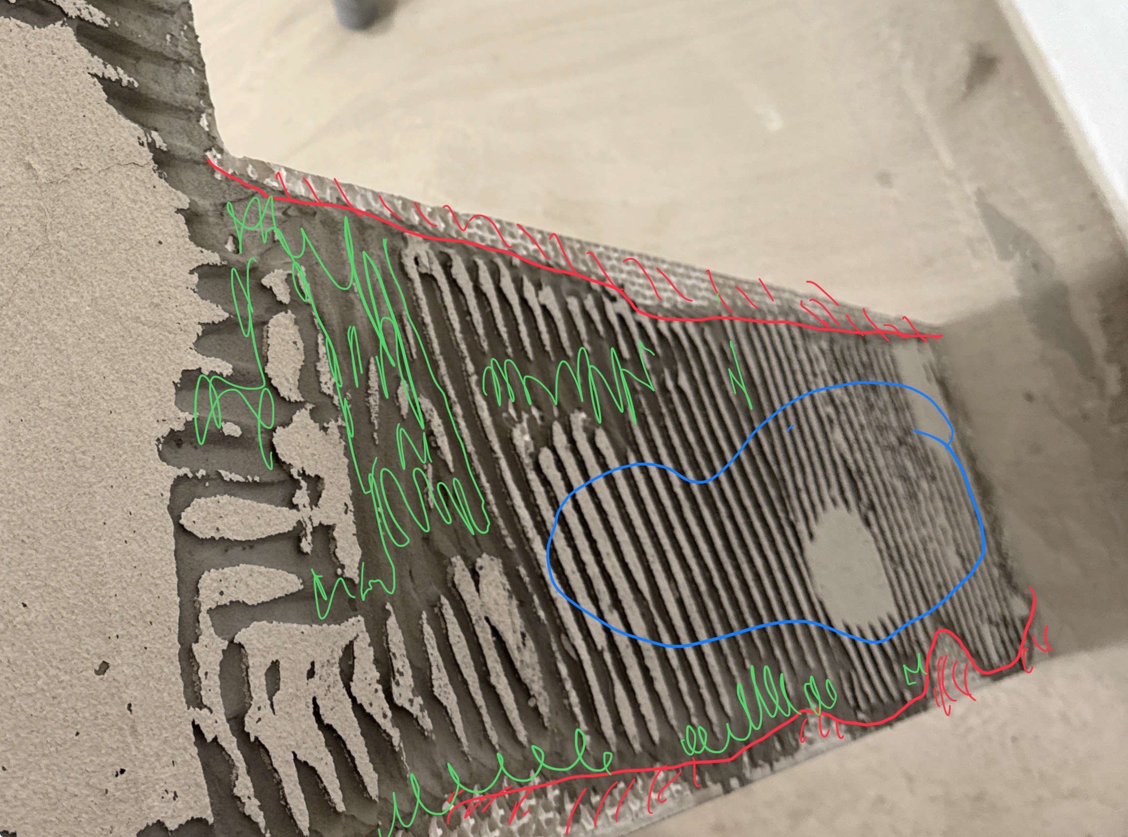

Сколько прошло времени после штукатурки перед укладкой плитки и почему?

Существует небольшая вероятность того, что у мастера был замешан клей немного загодя, так бывает, через несколько часов стал густеть - он его немного водичкой оживил и нанес. Тогда такая плитка будет одна (или немного) - но тогда бы приклеенная штукатурка выглядела бы иначе (наверное)

Или материал дрянь. У меня так было с обойным клеем.

Это из области "стены держатся за счет обоев"? Плитка держится за счет клея. Все остальные приемы - это "ми всегда так делаем" и свалить в закат. А такие укладки, как вы говорите, отходят от стены всей плоскостью сразу, дыша как огромная мембрана при надавливании пальцем на середину стены.
Если что, то я снимал плитки в разных домах с разным качеством укладки. И я укладывал плитку, не в промышленных масштабах, но достаточно, чтобы спокойно заявлять, что затирка (точнее пауза в ее нанесении после укладки) ни при чем.

Dmitry47, похоже ты прав. Штукатурка явно прилипла к клею - но при этом отслоилась. Ну не говоря что площадь клеевого контакта меньше 20% площади. Маловато. И периметр практически не проклеен. В любом случае зак виноват - не проследил должным образом за работами.

Нет, это из области штукатурок и клеев. Плитка держится тогда, когда клей схватится нормально. Керамогранит воду не впитывает, а штукатурка еще как! Но если плитку положили а например на след день штробить что-то с другой стороны или клей фиговый (тут нормальный) или штукатурка слабая - то начнется расслоение. Если подождать пару дней - то будет все норм. Но повторюсь - внимательное разглядывание наводит на мысль об отслоении границы клей-штукатурка. На штукатурка-стена (а это более слабое звено)

Товарищи, здесь не ищут виновных. Я попросил совета как можно поступить. Как проверить оставшуюся плитку и поступать далее

Подозреваю, что если последовательно шпателем поддевать плитки по очереди начиная от уже отвалившейся, вы быстро очистите всю стену. Можно при этом постукивать киянкой по очередной плитке в области пустот. Если вы увидели нарушение технологии, то она нарушена везде. Можете, конечно, завершить ремонт и жить в надежде, что отвалится когда-нибудь потом, когда квартира будет уже жилая и затевать переоблицовку стен санузла будет особенно удобно.
Сидите и ковыряйте штукатурку под отвалившейся плиткой. Поводите рукой, щеткой, мокрой тряпкой, ножом, шпателем. Подденьте зубилом. Крошится, отходит от стены, сыпется - что наблюдаете?

IMG_3838 Красное - клея нет совсем Зеленое - клей есть но как будто его и нет Только синяя зона где клей нормально нанесен Теперь вопрос - если остальная плитка намазана клеем примерно так же - что ждет Зака? Ну понятно - скорее всего (наверняка) через некоторое время остальное отвалится. ТСу надо попробовать проверить прочность штукатурки - поцарапать ее отверткой или типа того, поскоблить ножем. Если сыпется - то лучше снять все, уведомить исполнителя, и или он исправит - или оплатить переделку и судиться с исполнителем. Но критериев качества в договоре не было, плитка отвалилась не сама. Как вариант - проверить красные зоны и использовать их для шприцевания клеящено состава .(типа полиуретана) но сначала все же понять что со штукатуркой. Кто и где покупал штукатурку?
