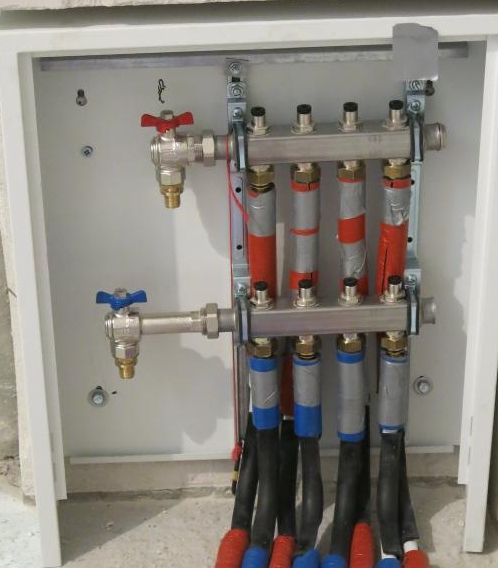

DolinEA,  вентили не нужны. Даже больше, чем просто не нужны, будут мешать. Отрегулировать ими не получится. А, в качестве запорных, они могут и не держать. Ставил такие, были куплены уже. Как раз был случай убедиться : были трассы разной длины и разные приборы. И вентили пропускали. 1000007893

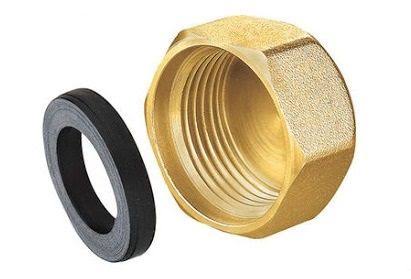

Если не хотите "переплачивать", обожаю этот речевой штапм торгашей)), надо ставить коллекторы без вентилей, запастить заглушками вр 3/4, плоскими вставками в евроконус и прокладками. Положить этот "ремнабор" в шкаф. Один отвод обойдется в 200-250р.
С коллекторами, в которых встроены вентили, я бы так и сделал, т.к велика вероятность, что в нужный момент вы ими не сможете перекрыть. Не в смысле выключить, когда стало жарко, а в смысле: отключить только тот оп, который потек. Не выключая все отопление в мороз. Или трассу к нему.

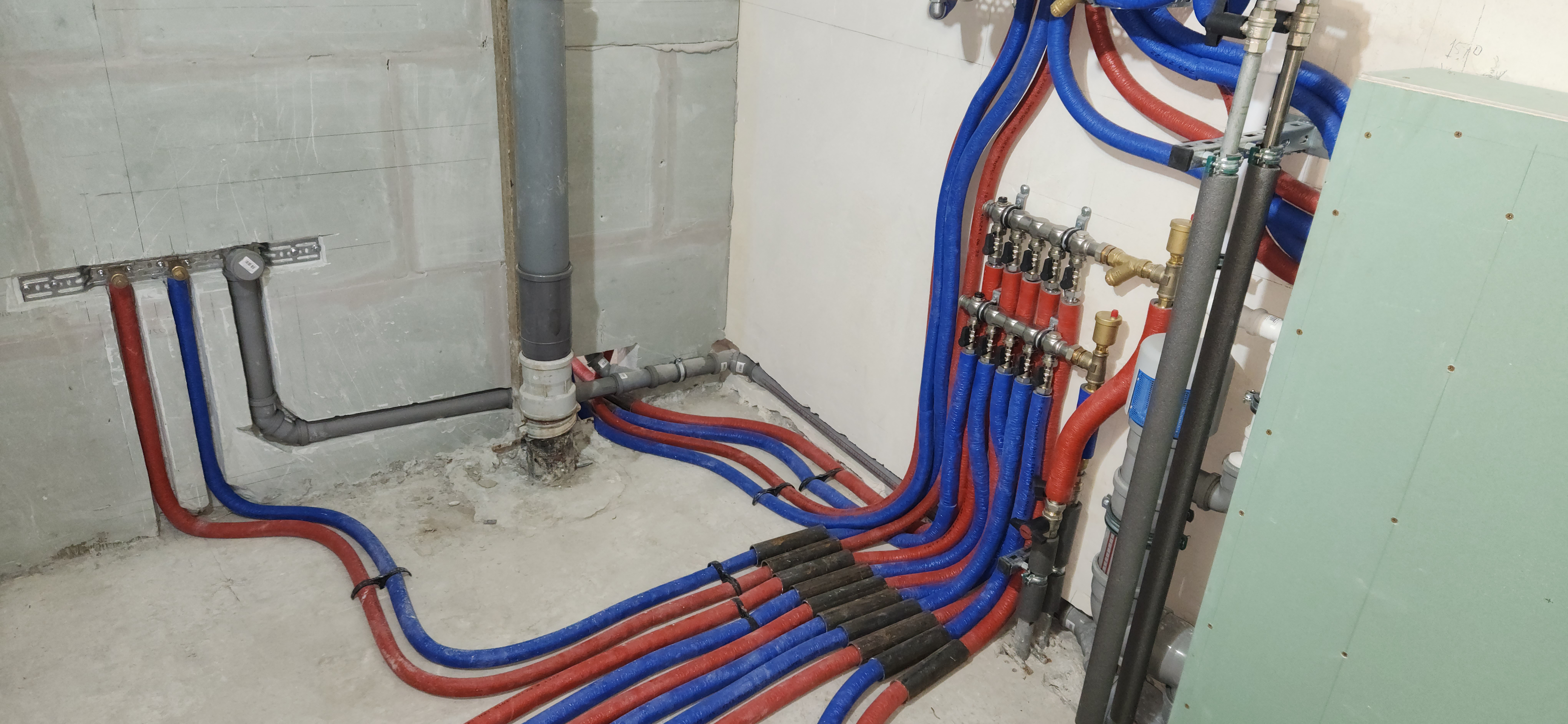

master.msk, информацию принял, спасибо. Предлагаете выкрутить клапан вовсе и поставить вот такое? images
Повторюсь - идеи регулировать этими вентилями теплоотдачу не было и нет. Чисто "открыть/закрыть". Что касается работы в качестве запорных - пока что работают, плюс у меня это второй коллектор, первый от TECE также с вентилями. Но туда я вообще не лезу, пару раз в год открою дверцу проверить что все сухо. 9a8129d3bfac7e62cf0b943e0d0e8837

DolinEA, по правильному примерно так должны распределяться потери давления в цирк.кольце (быть пропорции): - коллектор - 5% - трубы от коллектора к радиаторам - 25% - термоклапан с преднастройками (приборный узел) - 70%
А с регулировочными на коллектора будет примерно так: - коллектор - 60% - трубы - 25% - приборный узел - 15%
Вы тем самым из куклы невяляшки делаете "валяшку". Видите разницу падения давления на приборном узле?
И если бы расход через все ваши радиаторы был бы статический, то с этим можно было бы мириться (совсем без термоголовок). Отбалансировать и не трогать расходы. То с динамическим расходом будет плохо (термоголовки в работе). Где то будет недогрев, а где-то перегрев.
Нет, я не предлагал выкручивать вентили, пока вы не написали , даже мыслей не возникало таких. Сам я такие коллекторы не покупаю, а если придется ставить уже купленые без меня, смысла не вижу их улучшать, если можно просто сдать в магазин, так просто дешевле и быстрее.
Я имел виду, что альтернативой "заоблачным" краникам, являются заглушки на отводы. Есть у вас вентили или нет, не важно.
Да, теце ставил когда то, давно. несколько, как они сейчас крутятся и крутятся ли вообще, трудно сказать. Но, новые, держали и закрывались легко. Но, там вроде бы и вентили не такие были, как стоуте, просто запорные. Точно не помню.

Возникает риск повреждения прокладки на ЕК
У переходника плоский торец.
