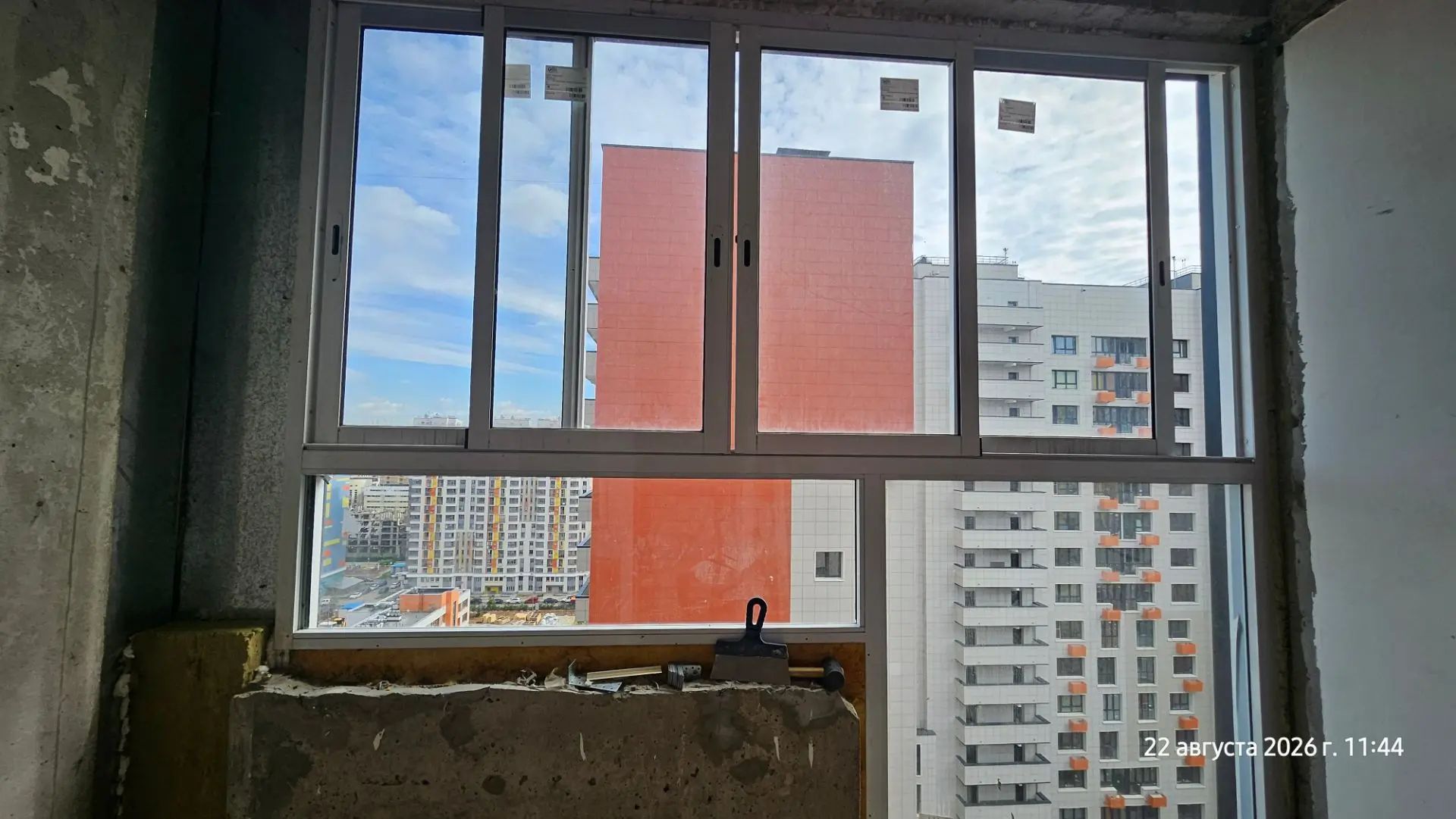

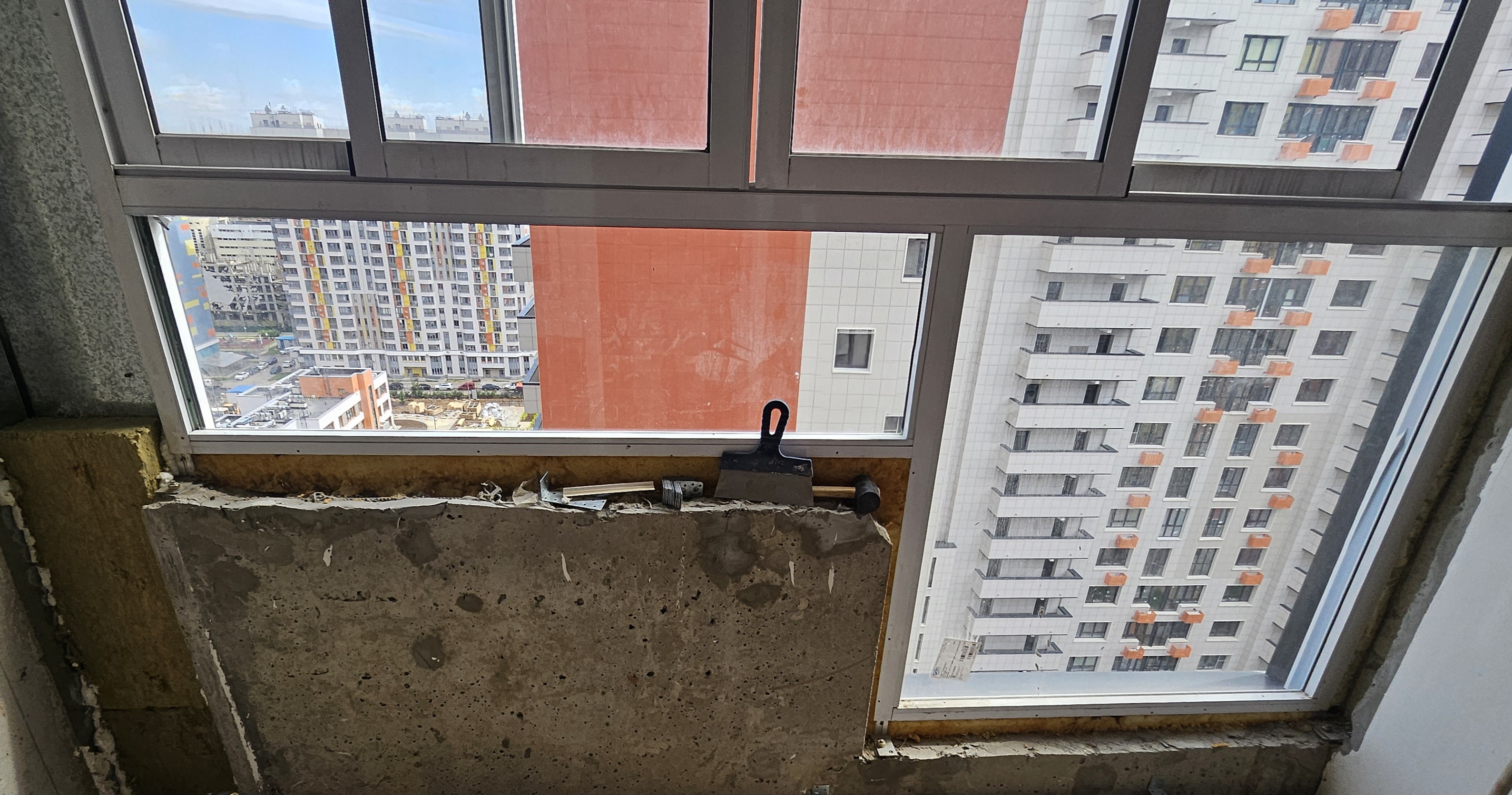

У меня лоджия не объединенная с квартирой, но достаточно качественно утепленная. Остекление от застройщика - порнография с одинарным стеклом 58044 58045Будет заменено на нормальный стеклопакет.

Дилетант
Сообщений: 28071
18.09.2026 в 19:52:07
DolinEA написал 18.09.2026 в 19:46
365 дней в году
Утеплять пол, потолок, стены, фасад, ставить нормальные окна и присоединять без переноса ОП.
Вариант с электроотоплением не прокатит.
