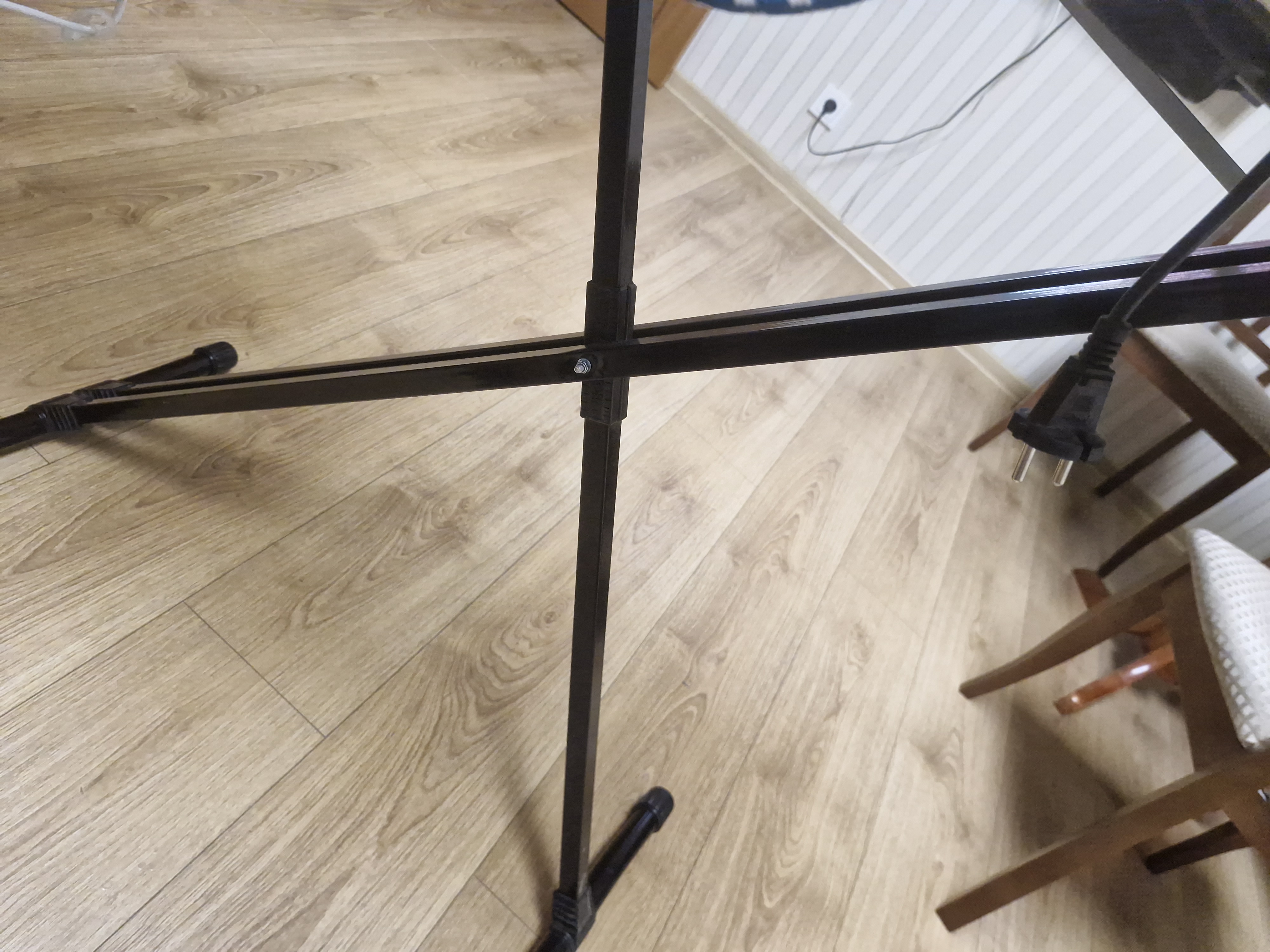

Есть конкретная задача для конкретной достаточно хлипкой полки, которая уже закреплена уголками, требуется лишь усилить её посередине, чтобы не провисала. Вы предлагаете всё демонтировать, соорудить по сути раму, ещё и из уголка 30х30х3, обрезать полку и закрепить саморезами насквозь остриём наружу. Ещё произвести покраску с предварительной колеровкой. Спрашивается, зачем, когда для достижения требуемого результата достаточно всего лишь навсего прибить один небольшой уголок сзади посередине и прикрутитт профильную трубу 20х20х1,5 шурупами 16×3,5 спереди. Не нравится от гладильной доски или стула - купить метр профиля рублей за 200 - и на этом всё!1000051380

BV написал 12.10.2026 в 18:17
Достаточно этого, а тонкой профтрубы - вряд-ли.
На 97 см? Однозначно, достаточно. Вспомните мою конструкцию: image
