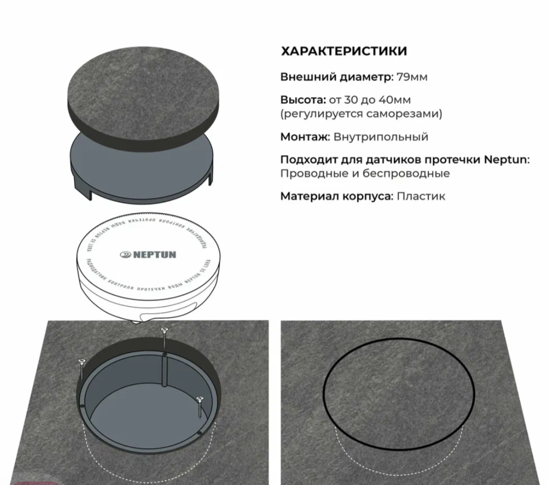

master.msk написал 18.10.2026 в 14:15
Он, провод, выходит в стены, над полом
Куда вывести - можно решить до работ. Screenshot_20261018-151411

18.10.2026 в 15:23:19
Не совсем так) Всегда - до работ решается, когда выбирается размер коллекторного шкафа. И, на этом, все заканчивается. Ничего личного, просто статистика. Я думаю те, кто ставит привод в отопительный шкаф, до конца не продумывает, потому что "все ставят". Именно, если речь о защите от протечки, а не как возможность удаленного отключения. Именно поэтому, часто отказываются. Хорошо. Идея понятна. Вы это делали своими руками? Есть фото процесса работ? Какое напольное покрытие? Датчики проводные-беспроводные? Сверлили под них коронкой стяжку? Есть фото, в готовом виде? Пол в каварцвиниле ? В ламинате? Идеи - это хорошо. Но, интересует детальная реализация, в первую очередь, технология производства.
