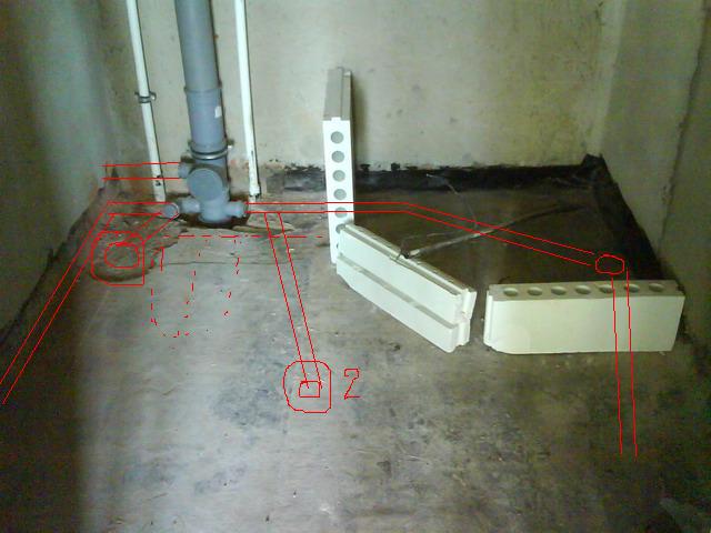

2serg7 У меня на перфораторе патрон обрезинен - может не все так страшно. на смазке собран только стояк. До горизонтальных участков я пока не дошел, да 50ки и без смазки нормально одеваются. А вот с компенс. патрубком я намучался конкретно.
2зануда
зануда написал : Лично я предпочёл бы вариант №2,в этом случае будет менее заметен уклон в сторону трапа,
Расположение по варианту 1 выбрано только из необходимости поставить трап как можно ниже. В этом месте я срезал гидроизоляцию и раздолбил 1см слой 'псевдостяжки' под ней, что позволило опустить трап еще на 1.5 см. Итого с учетом уклона толщина стяжки у порога получается ровно в уровень стяжки коридора. (в идеале хотел чтобы уровень пола СУ был ниже на пару см - но увы.)
Трап в центре придется ставить как раз на эти 1-1.5см выше, чтобы обеспечить уклон слива. Т.о. уровень пола СУ будет уже выше уровня коридора. :(
Что касается удобства пользования трапа в центре - тут наверно однозначно вы правы.

посмотрите фотку в первом посте. Это не гидроизоляция а порнография. По любому делать еще один слой поверх стяжки. Все критичные узлы промажу обмазочной гидроизоляцией. :)

Фотка стояка 'как стало'. И фотка с вариантами установки трапа.
Компоновка СУ чуть выше по теме.

Error440 написал : один хомут держит крестовины, второй фиксирует за расширение 2м трубу, чтобы она не провалилась в компенсационный патрубок.
Просто не видно на фото :)
По трапу - во втором варианте слив трапа соединяется со сливом душа и стиралки. Не будет ли заливать трап при задействованных душе и стиралке?
Куда все-таки лучше воткнуть слив трапа - ближе к стояку как на фото или может перенести на другую ветку к сливу раковины?
[HTML][/HTML]Нет заливать не будет если соблюдаете уклоны и слив трапа соединяется со сливом душа и стиралки через косой тройник а его непосредственно в крестовину стояка.

Какие-либо ошибки, недостатки по схеме на рисунке можно выявить?
Углы, соединения и последовательность будут такие же как на рисунке.
