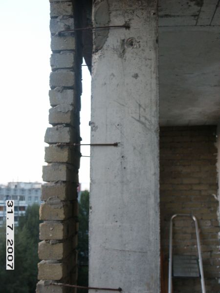

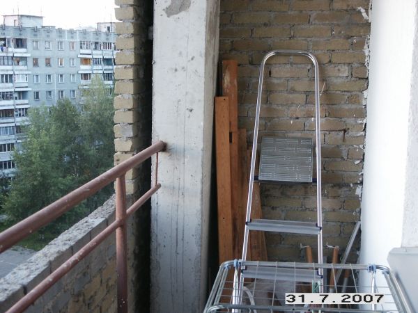

На рис.1 общий вид, где я хочу сделать нишу. Бежевое - это фасадная штукатурка на кирпичной стене. Слева окно - жилая, справа - кухня. Этаж последний. На лоджии 2 плиты перекрытия. На фотке 3 - вид с того же ракурса, что и на 1 но на кухню. нНа фотке 4 - вид из жилой на лоджию. По ним можно судить о толщине стен. Что внутри стен я не знаю. Знаю лишь то, что фасад этой стены (на лоджии) был до штукатурки облицован кирпичом.
В общем, хочу нишу да... чтобы место просто вот так не пустовало:) Первоначально хотел 20см. глубиной, но кажется слишком. Не упадет сверху кирпичи?:) надо ставить перемычку? а вот интересно перемычки на окнах у каждая своя или она сплошная идет... а из чего можно сделать перемычку? прут от арматуры просто сверху приспособить?

Romariok написал : а из чего можно сделать перемычку? прут от арматуры просто сверху приспособить?
Пригласите специалиста из соответствующей организации. Дистанционно такие вопросы не решают. И вообще, стены у Вас слишком толстые.
Romariok написал : чтобы место просто вот так не пустовало
Можно отковырять изнутри помещения сантиметров 20. Представляете, насколько увеличится жилая площадь? ;)

ssolovov написал : Пригласите специалиста из соответствующей организации. Дистанционно такие вопросы не решают.
А гдеж его взять? из застройщика - пошлет однозначно - перепланировка ведь. У меня только рабочий есть, скажу пили - будет пилить:)
ssolovov написал : И вообще, стены у Вас слишком толстые.
Это плохо (проблема) или хорошо (можно дырявить)? :)
ssolovov написал : можно отковырять изнутри помещения сантиметров 20. Представляете, насколько увеличится жилая площадь?
На самом деле просто хочется декоративную нишу - внутри пару полочек. в принципе и 10 см пойдет (чтобы хотя бы бутылку поставить можно было:))

Romariok написал : из застройщика - пошлет однозначно - перепланировка ведь
Главное что Вы можете узнать у застройщика - устройство стен.
Допустим, "кирпич - пенопласт - кирпич", или ещё чего там сделано. И сколько сантиметров какой слой. Надо же знать. Нынче сплошную стену практически никто не делает - всё с утепляющими прослойками какими-нибудь.
Romariok написал : просто хочется декоративную нишу - внутри пару полочек. в принципе и 10 см пойдет (чтобы хотябы бутылку поставить можно было
Вот ради бутылки - порушите наружный слой кирпича, например. Там дальше утеплитель, например. Был утеплитель в герметичной камере с внешней стенкой полкирпича, стал - в дырявой, без внешней стенки. Начнётся зима. Где-то начнёт выпадать конденсат, например. То-сё. Ну кому это надо? Хорошо, если бы у вас потекла стена в комнате, или окно. Сразу бы заметили эффект от своей "работы". А если последствия будут видны спустя годы?
И всё это - ради декоративной бутылки...

Я пока еще ничего не начал:) Вот накидал схемку вида сверху. Ну, допустим, там утеплитель. Дальше утеплителя копать, к примеру, не стану. Снимем пол кирпича. Из-за него очень сильно нарушится система утепеления? Сомневаюсь. Я что там зазор герметичный. Возможно просто накидали в прослойку между кладками пенопласта (что я наблюдаю у домов которые строятся рядом), а возможно просто все выложено из того самого. Кирпича, ибо когда менял подоконники на кухне увидел что под ник также кирпичная кладка, сверху чуть цементика.
Кстати, такие толщины стен у меня и во всем доме можно видеть у каждого окна.
хотя согласен, заставляю читателей гадать на кофейной гуще...
