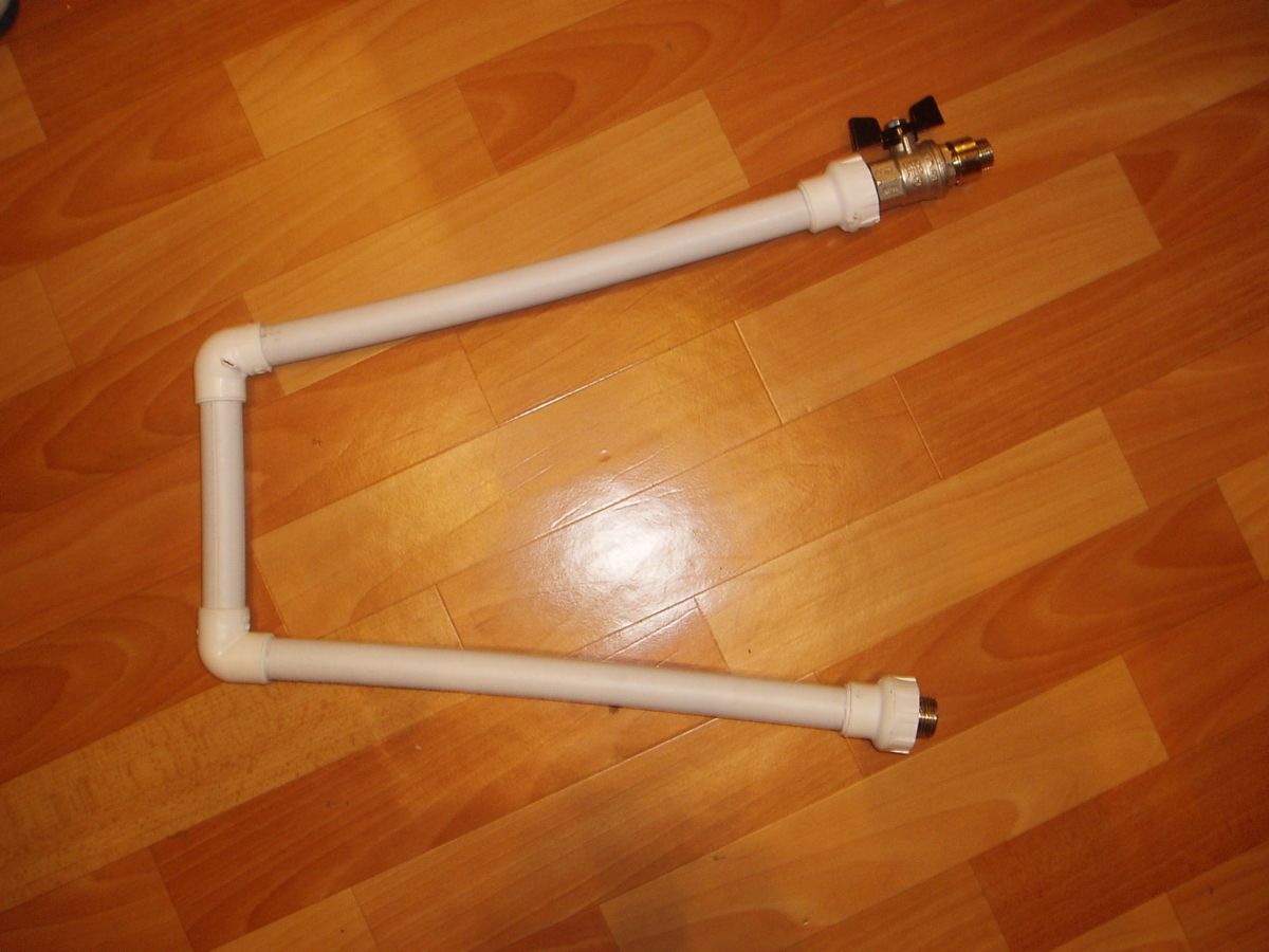

ДОКА. Ну что, рискнете провести испытание на кипятке трубы Viega FOSTA? :)
Дядя написал : не успел я добавить кипяточку
15 мин и все уголку копец
а на каком давлении произошло разрушение?

Дядя, А после разрыва Henco, внутренний полиэтилен поплавился или нет?

Basil79 написал : а на каком давлении произошло разрушение?
50 бар
вот
19.10.2008 в 15:13:16
Basil79 написал : Дядя, А после разрыва Henco, внутренний полиэтилен поплавился или нет?
нет его просто разорвало

Дядя написал : нет его просто разорвало
ну правильно, в принципе. Температура размягчения PEX - 130*. Ладно, надо дождаться результатов тестирования от ДОКИ (стремно как-то :) ).

19.10.2008 в 15:19:37
При раздувании хенко, на срезе видно, что пекс почти полностью восстановился до первоначального диаметра, а вот алюминий и верхний пекс остались большими.. Сейчас сфоткаю.
