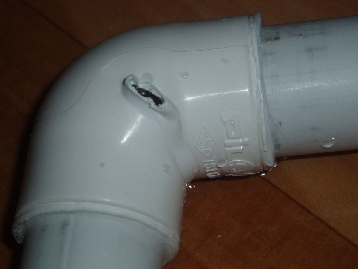

19.10.2008 в 14:42:59
а вот бы кинуть трассу метров 10 и продавить! А то на коротких участках эксперимент несовсем репрезентативный.

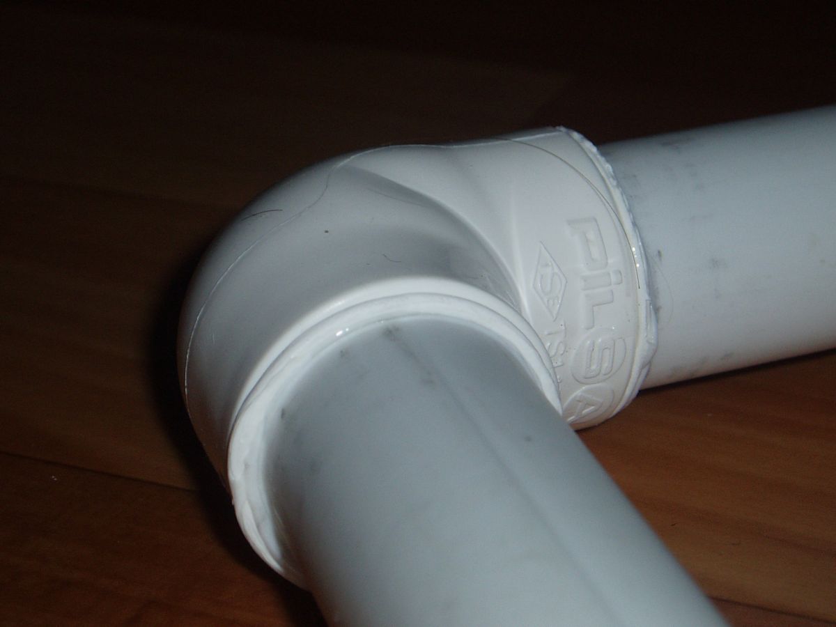

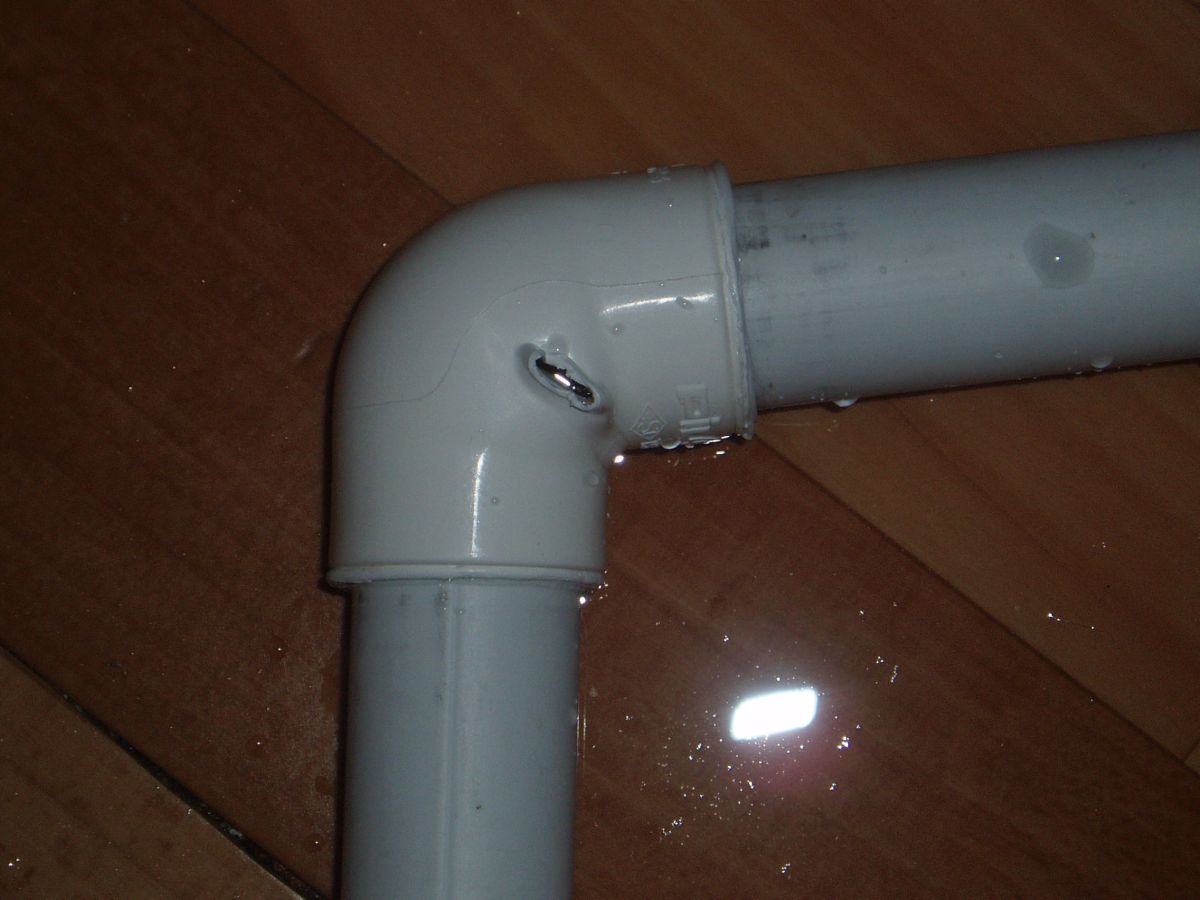

19.10.2008 в 14:50:04
сансэй написал : давно пора
не успел я добавить кипяточку
15 мин и все уголку копец
Только гибкая подводка не подвела.
19.10.2008 в 14:52:27
Ну что тут скажешь Остается просить Доку провести подобный тест с породистой МП трубой P.S. Дока спасай а то мы в полной жо.....

19.10.2008 в 14:55:09
Дядя написал : только гибкая подводка не подвела.
19.10.2008 в 14:55:22
Basil79 написал : Дядя, а куда делся родной шланг от опрессовщика?
это я за одним и подводку тестил. Вобще гибкая подводка держит давление хорошо вот только пока новая как только резина высохнет то и 1 бар будет смертельным

19.10.2008 в 14:55:33
ну я думаю если бы ты сразу залил кипяток и сделал бы прямой участок таже учесть постигла бы и трубу

19.10.2008 в 15:02:20
Дядя написал : не успел я добавить кипяточку
Интересно:)Как будто проплавили:)
