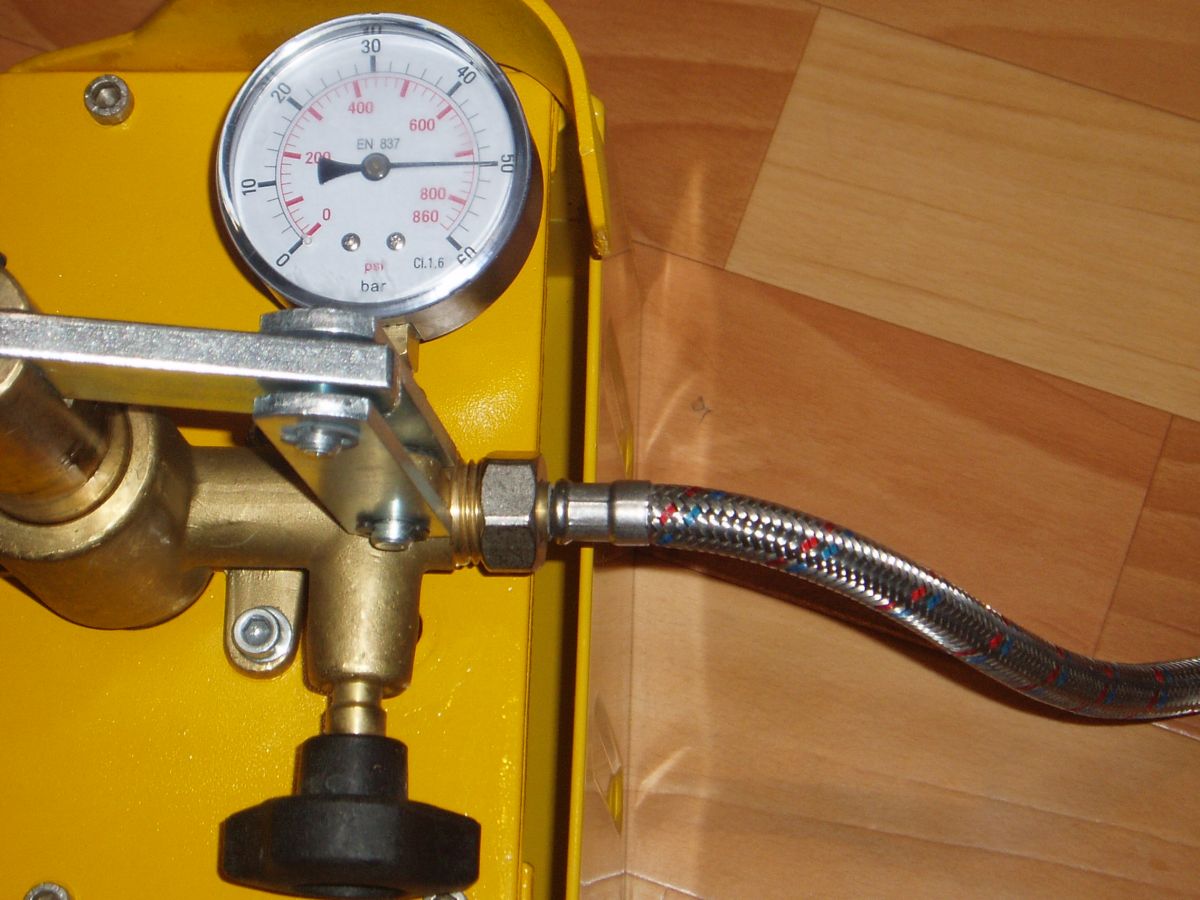

19.10.2008 в 13:50:52

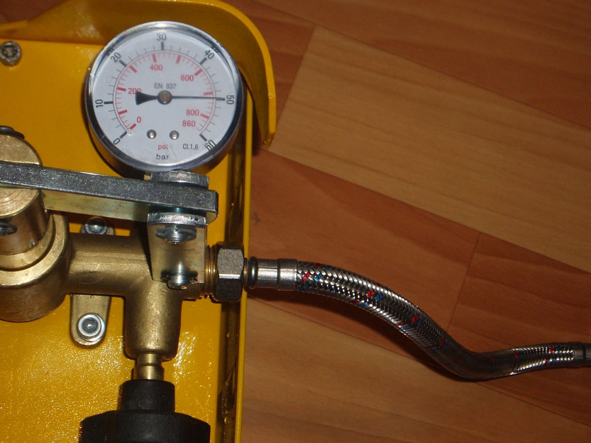

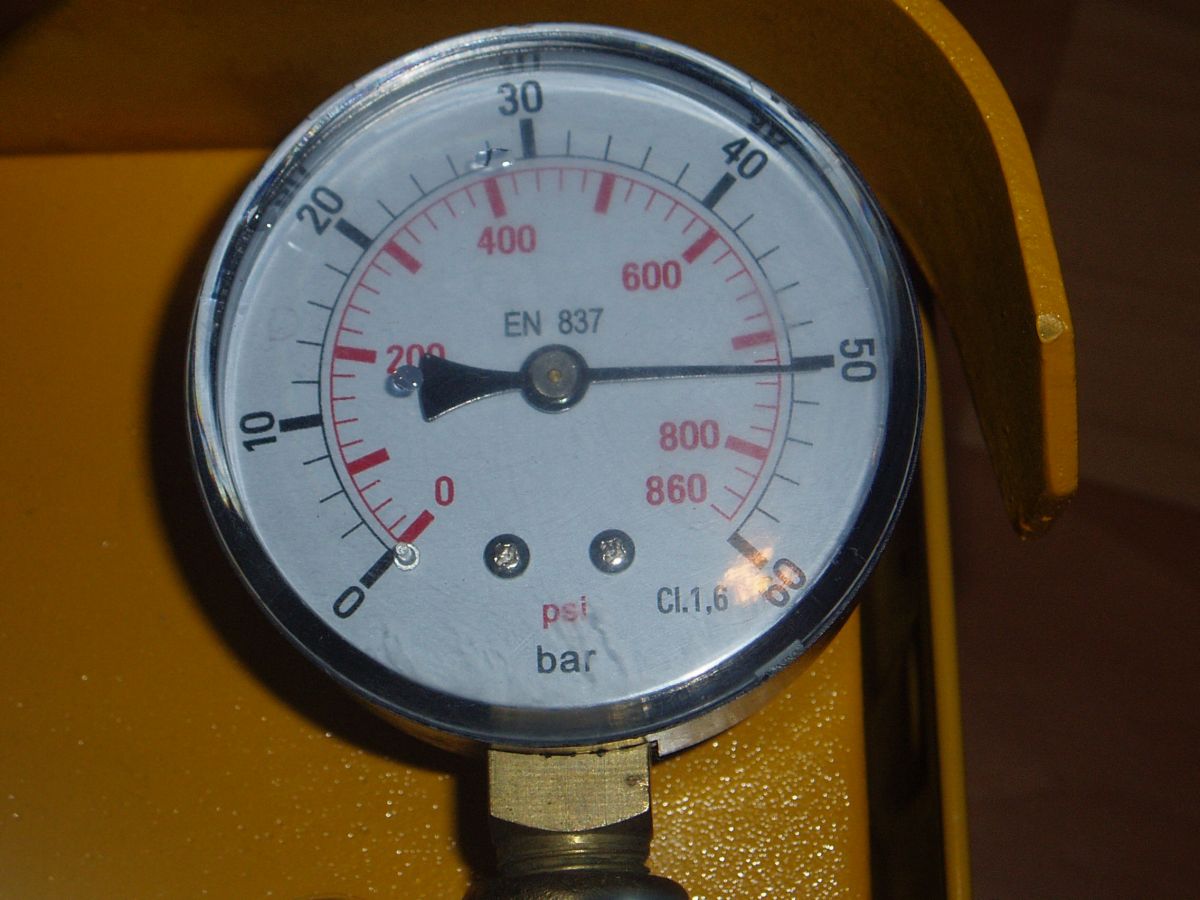

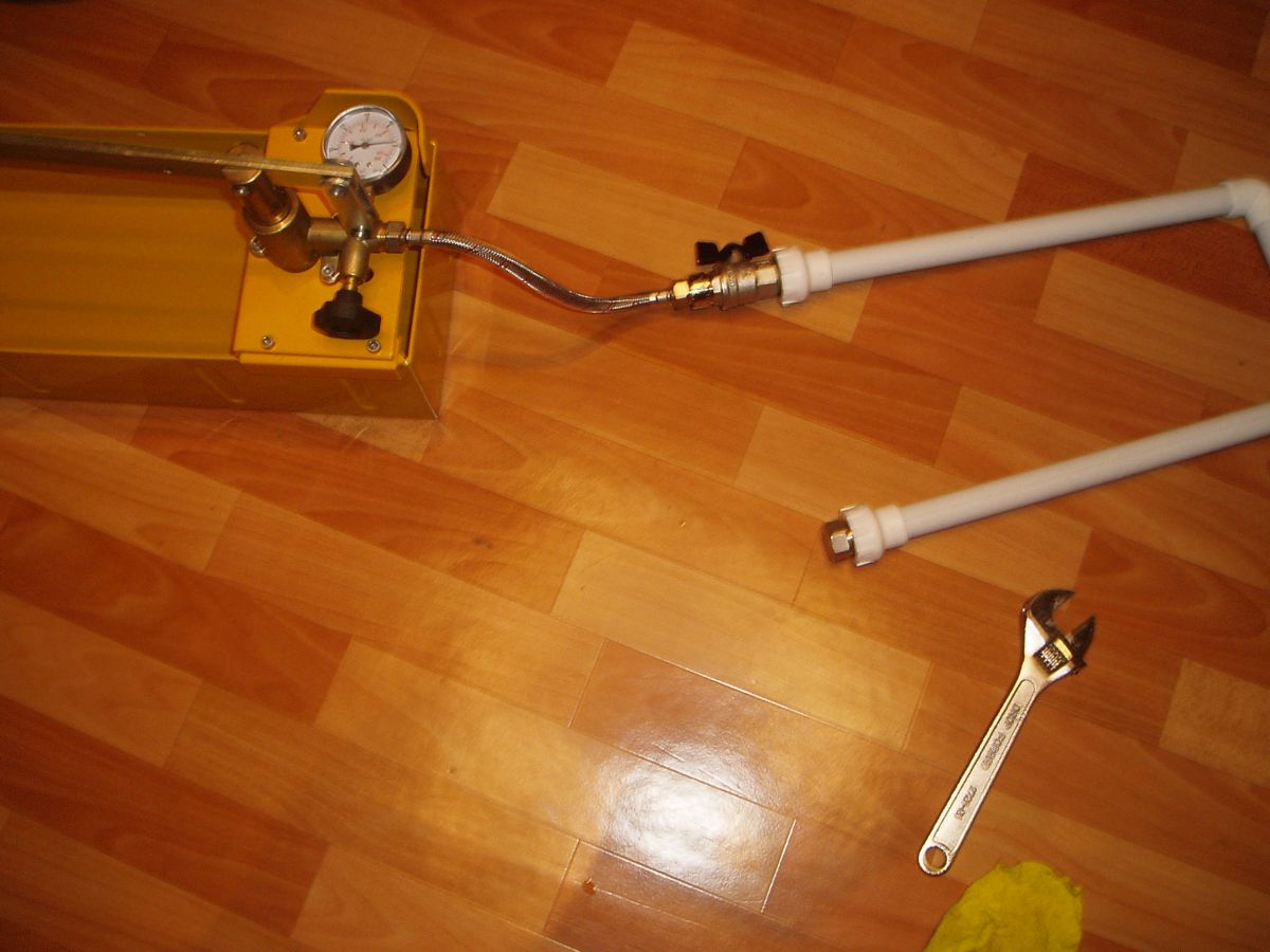

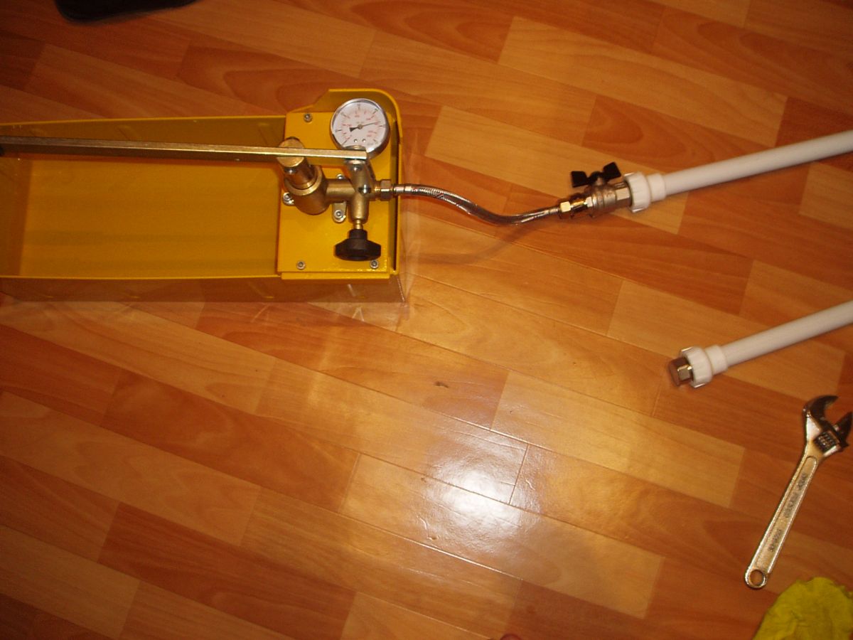

Basil79 написал : а для 15-й сколько?
Я считал,на разрыв больше 200 с лишним бар.

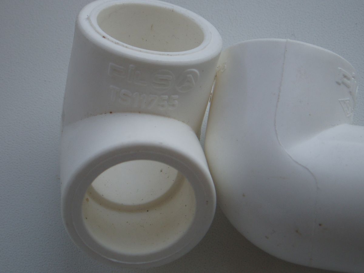

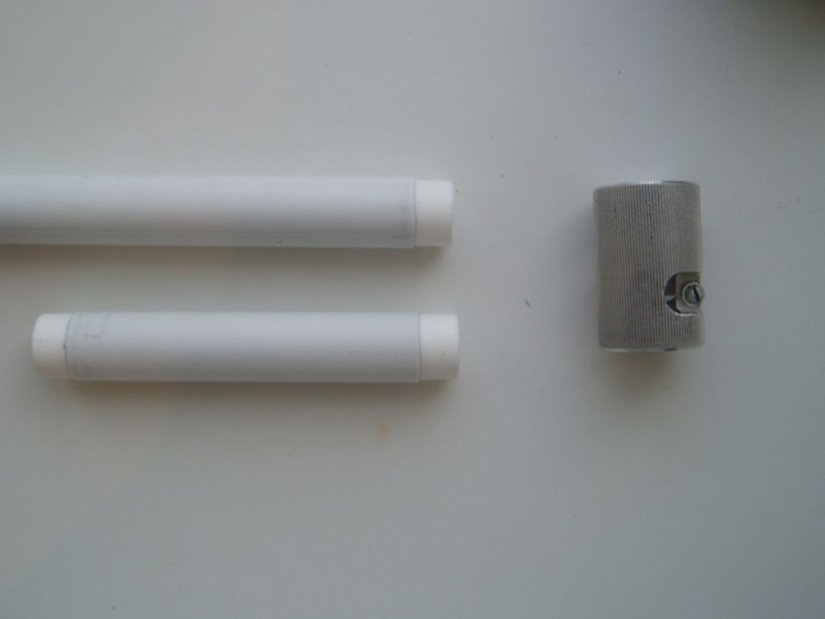

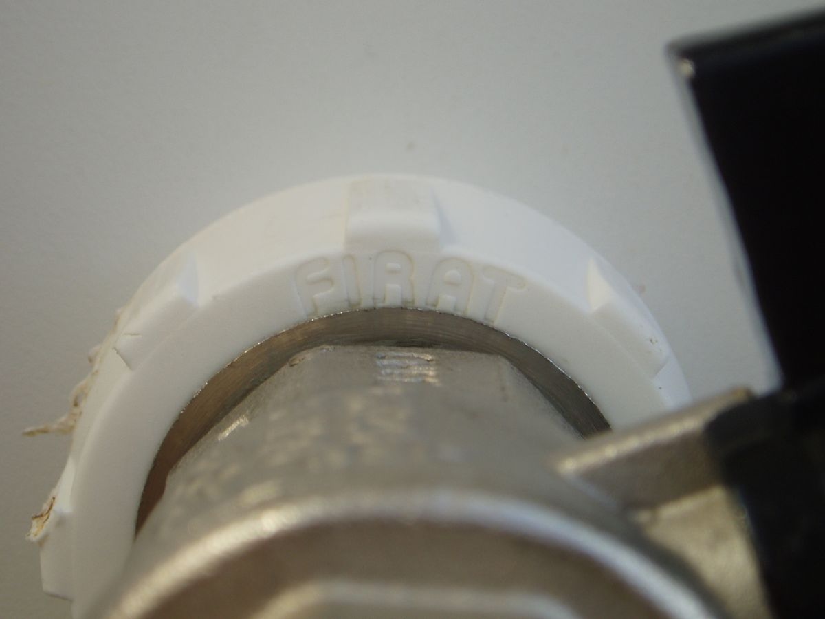

19.10.2008 в 13:57:36

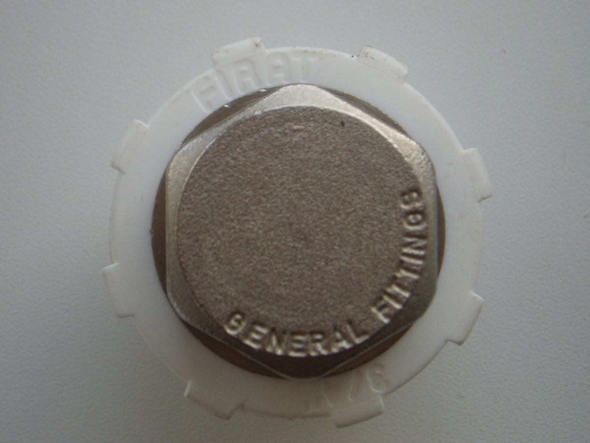

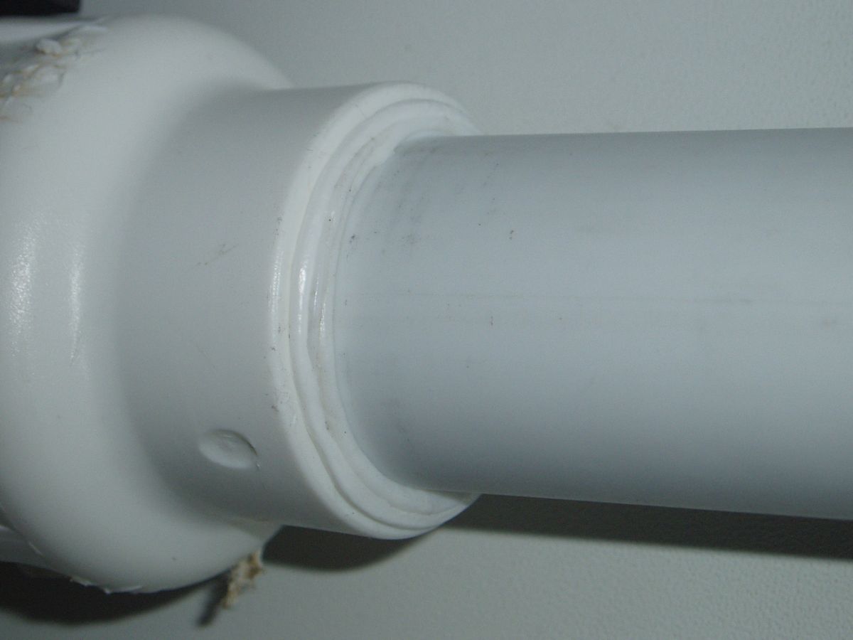

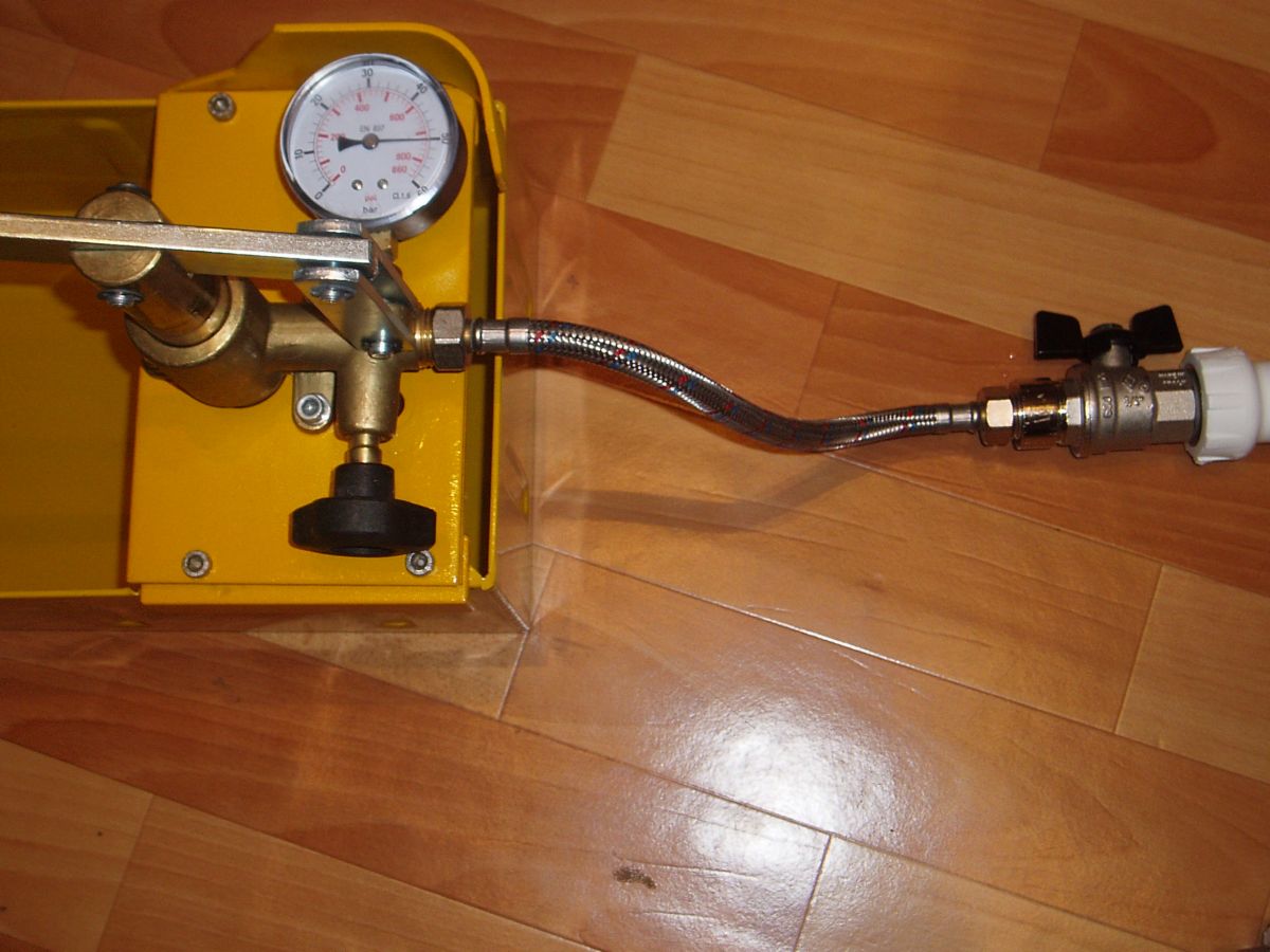

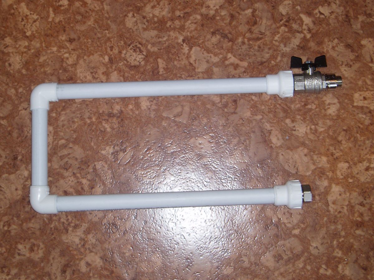

Старт номер 2 ПП трубы
Труба Фират
уголка Пилса
муфты Фират
Условия те же

19.10.2008 в 14:00:22
Дядя, и воду погарячее. :)

19.10.2008 в 14:05:48

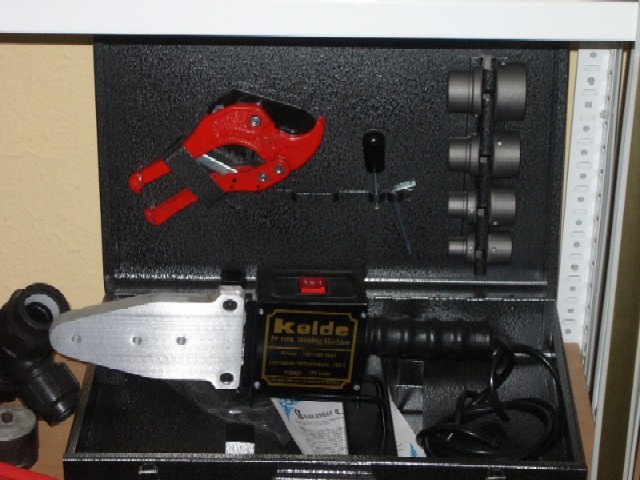

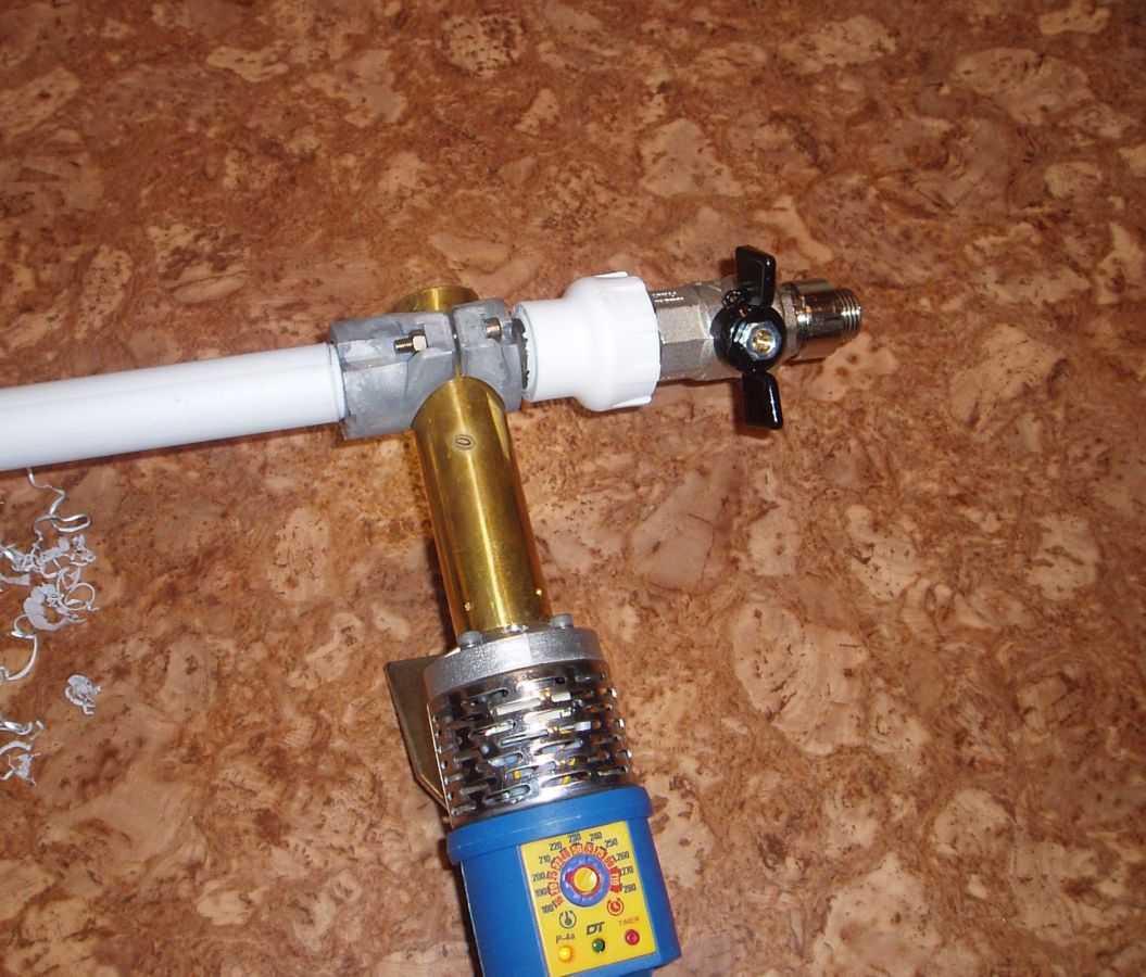

Дядя
. что это там за прибор такой:eek:
Basil79
Basil79
Регистрация: 28.09.2008
Сообщений: 2084
19.10.2008 в 14:09:11
сансэй написал : что это там за прибор такой
кстати, я тоже обратил внимание. Паяльник чтоль такой?
ДОКА
ДОКА
Сообщений: 6944
19.10.2008 в 14:10:18
Basil79 написал : Паяльник чтоль такой?
Ну да:)

19.10.2008 в 14:16:52
Дядя . зря ты эксперимент с пп затеял
если выдержит придётся нам с тобой менять ориентацию на пп:D
Basil79
Basil79
Сообщений: 2084
19.10.2008 в 14:21:20
ДОКА написал : Ну да
у нас вот такие в основном
19.10.2008 в 14:29:17
сансэй написал : Дядя . зря ты эксперимент с пп затеял
Не говори держит
19.10.2008 в 14:34:15
Кстати заморозить не получится кран Бугатти опозорил себя. При его закрытие и открытие клапана на опрессовщике давление сбрасывается кран его не может удержать.
Щас кипяточка добавлю из чайника:)
