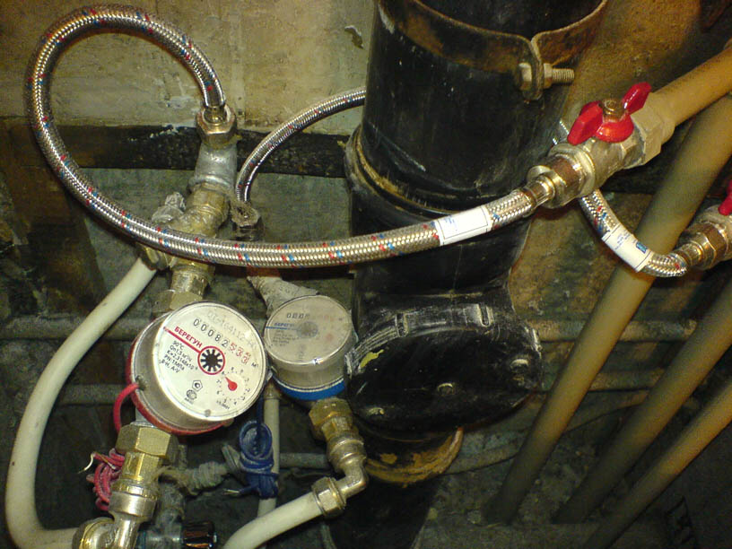

сегодня такая вот подстава с бологовским фильтром вышла (хвалил я их хвалил)) короче две микоро дырке в литье всё собрал дал воду и на те, капель весеньняя))
завтра всё разбирать
но ставить буду такой же на нём редуктор итаповский весит а он тяжёлый зараза))
