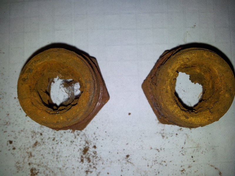

...и смысл гадать: Что ты думаешь, доедет то колесо, если б случилось в Москву, или не доедет?" – "Доедет", отвечал другой. "А в Казань-то, я думаю, не доедет?" – "В Казань не доедет", отвечал другой. – Этим разговор и кончился…"(с))) Замените на металл (оцинковка или нерж.) и живите спокойно..)))

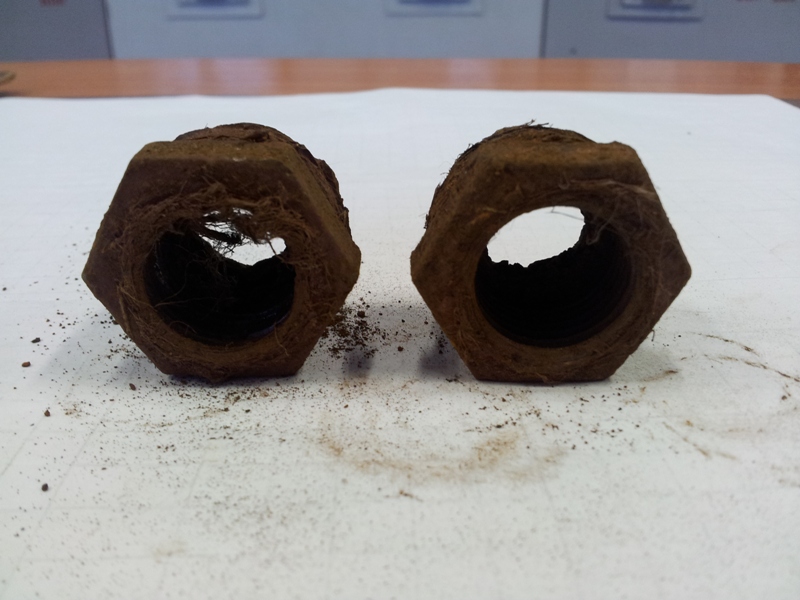

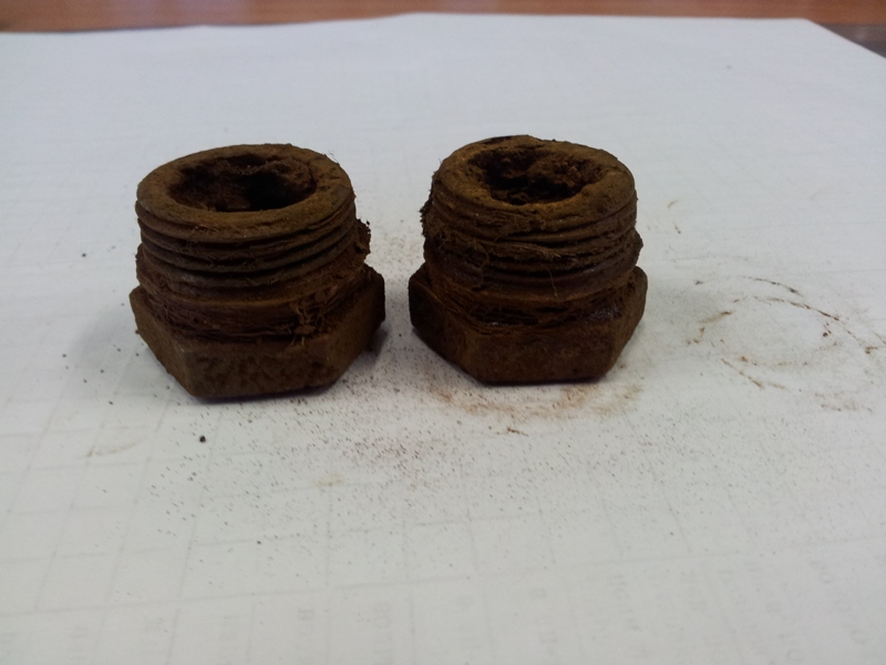

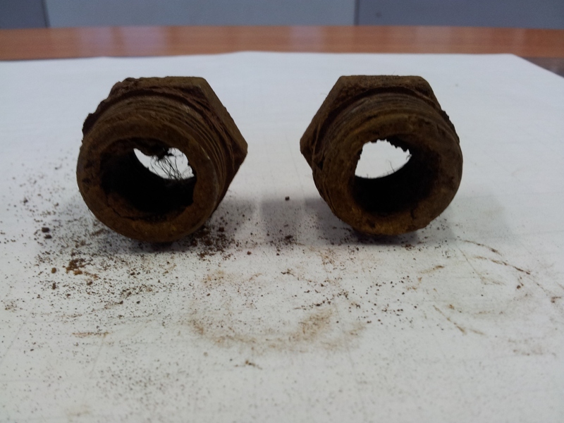

После изучения данного форума решил полностью обследовать,что же мне наделали монтажники по сантехнике и обнаружил вот такие замечательные футорки,они вкручивались в фильтры грубой очистки на 3/4 и далее на 1/2 по внутренней вкручивался счётчик воды,после разговора со штатным сантехником, что такие стоят у всех в доме(кто не перебрал естественно) ,это щедрый подарок строителей дома, а монтажники которых я нанял,не долго думая вкрутили их обратно при сборе данного узла не сказав заменить их на латунь.Простояли 4 года.

за сантами всегда надо присматривать ато они и не то навкручивают.Им быстрее надо а скажи они вам пришлось бы в магаз идти или еще куда а так быстро тяп ляп авось сойдет.Мне так шаровые пару раз меняли поставят левак два три года шар встает ибо цинк или железка.В конечном итоге мне надоело последний раз поставили БАЗ наши бологое и уже лет шесть все норм.А так сплошь мне "фирму" ставили.Аж офигел я от такого фирменного качества.

AlZh большое спасибо за ответ...насчёт американки,я так понял там резинка прижимная которая с годами рассыпется....герметичность потеряется...буду переваривать от греха подальше...

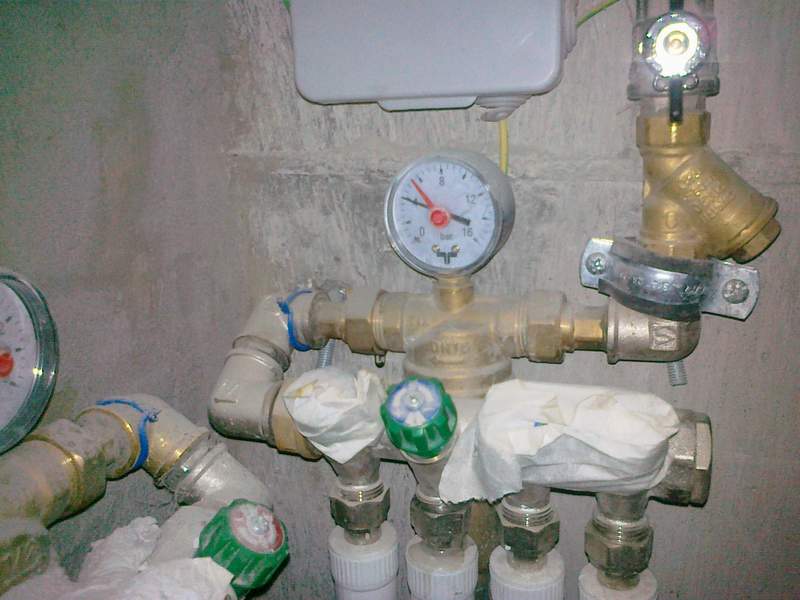

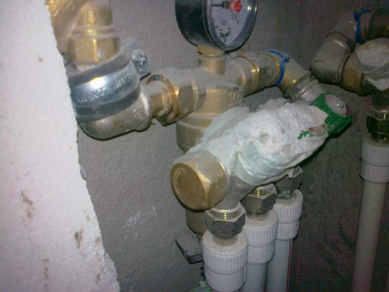

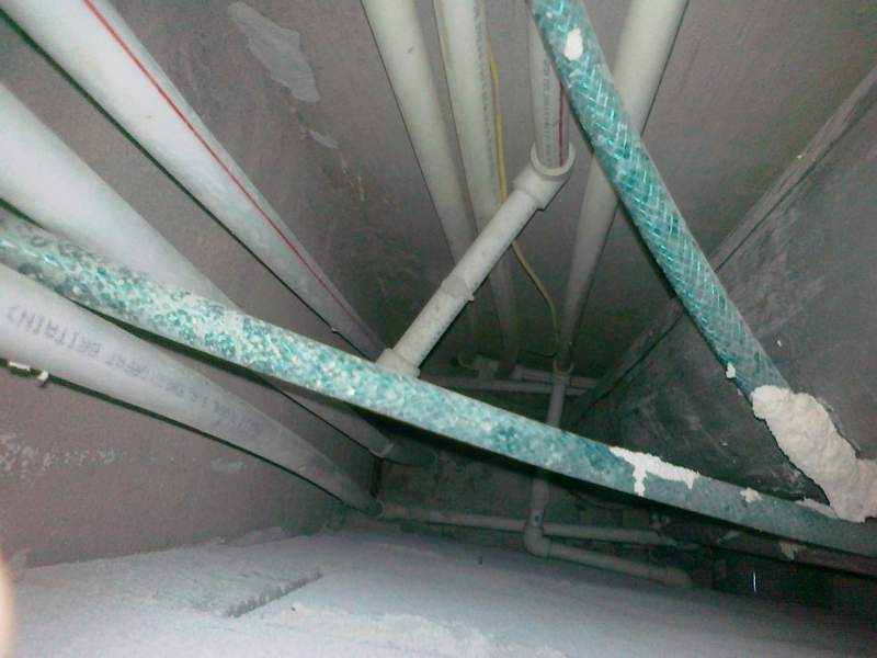

Сегодня зашел в одну из квартир дома на Беговой. Ремонт еще не завершился, в данный момент работники-азиаты кладут плитку в санузлах. Вот скромный узел ввода, привлек меня к нему запах канализации:) Извините за качетсво, снимал в темноте, был только телефон под рукой. Фотки небольшие, превью по клику. Фото 1: Грязевик.
Упирается отстойником в гипсоблок, открутить его невозможно. Стоит учесть, что трубы делались "от вольного" - ввод под потолком, а на лестничной клетке - общий узел ввода на крыло - 4 квартиры. Там же стоит общий грязевик и счетчики, т.е. здесь грязевик вдвойне не нужен если еще учесть, что на фото за грязевиком следует фильтр тонкой очистки.

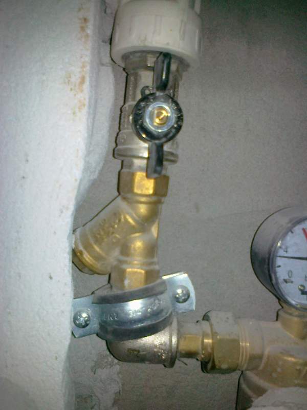

Фото 2. Узел ГВС.
Течь из под американки фильтра тонкой очистки, ПП американки навернуты прям на евроконус, отсюда чуть чуть плачут две из трех. Очень удобно промывать фильтр.

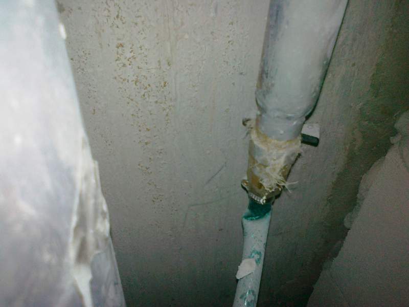

Фото 3. Узел ХВС.
Капли на американке фильтра, минилужа от евроконуса. Еще более удобная (по сравнению с хвс) промывка фильтра:applause:
Фото 4. Слив с пожарки.
Находится в глубине шкафа, до крана с трудом можно дотянуться даже рослому человеку, но бабочка с другой стороны - не судьба.:(
Фото 5. "Сифон с разрывом струи".
Это шутка, судя по шланжикам и запахам из канашки - заправлено напрямую без уплотнения. Место входа в "сифон" попробую найти завтра - без фонаря найти не смог:)
