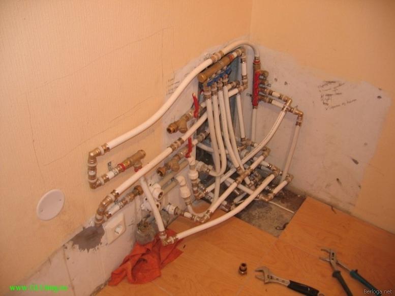

Новостройка в центре Новосиба, с претензией на элитность )))) Ни один раструб чугунного стояка из трёх не был зачеканен и вся фасонина свободно вращалася от руки. на втором фото практически вся каболка ушла в жерла )))

Толмач написал : и вся фасонина свободно вращалася от руки.
Так радоваться надо! Повернул как нужно и зачеканил.

алекс851 написал : для начала замените тройники с вентилями - они для другой цели изготовляются.
Да, тут я сэкономил. Они для подключения СМ и ПММ.
алекс851 написал : заменить ГП на кафулсо.
Кофусло это жеж сильфон? т.е. "гибкая труба". бывает в ПВХ оболочке. Если это одно и тоже то в соседней провинции видел такое.
Сантехник197 написал : mvs87, вентиль для слива не забудьте поставить.
вот про это не подумал... блин. нужная вещь будет для очистки тена и анода.
Сантехник197 написал : Фумку на лён замените
Ставил изначально всё на лён. Потекло. Переделал три раза. Блин, где-то нормально, а где то лен порезался резьбой и потерял свои свойства. Может фитинги такие? не бывало подобного?
Славик64 написал : В таком месте(где прокладка стоит) ничего мотать не надо!
Славик64 написал : Не помешает в будущем.
Славик64 написал : Тем более Вы сами довольны
Да. горячей водой доволен. И мне,
алекс851 написал : больше и не нужно
Всё ясно. Благодарю за советы.

EV.SA, да я и не в претензии, так и сделал))) Вот только пришлось ко всему прочему инструменту ещё и стремянку тащить на 10 этаж, чтобы под потолком зачеканить (лифт пока не работал), да цемент в малой фасовке искать.

mvs87 написал : Ставил изначально всё на лён. Потекло. Переделал три раза. Блин, где-то нормально, а где то лен порезался резьбой
На резьбах необходимо делать насечки, полистайте форум

mvs87 написал : Может фитинги такие? не бывало подобного?
нечто подобное было с GEBO.чистые резьбы собирались только со шведкой;).чистый лён лучше не использовать. добавь УНИПАК. а проще купи себе нить.
