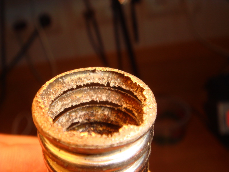

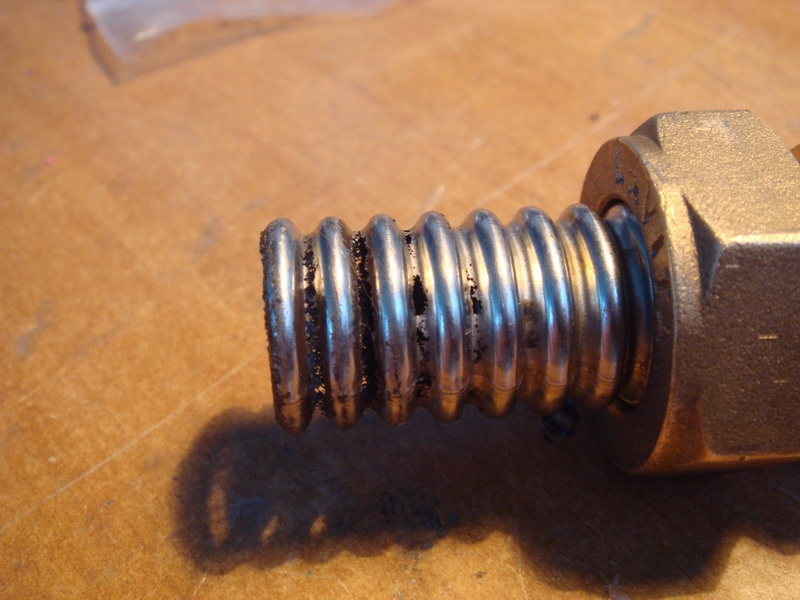

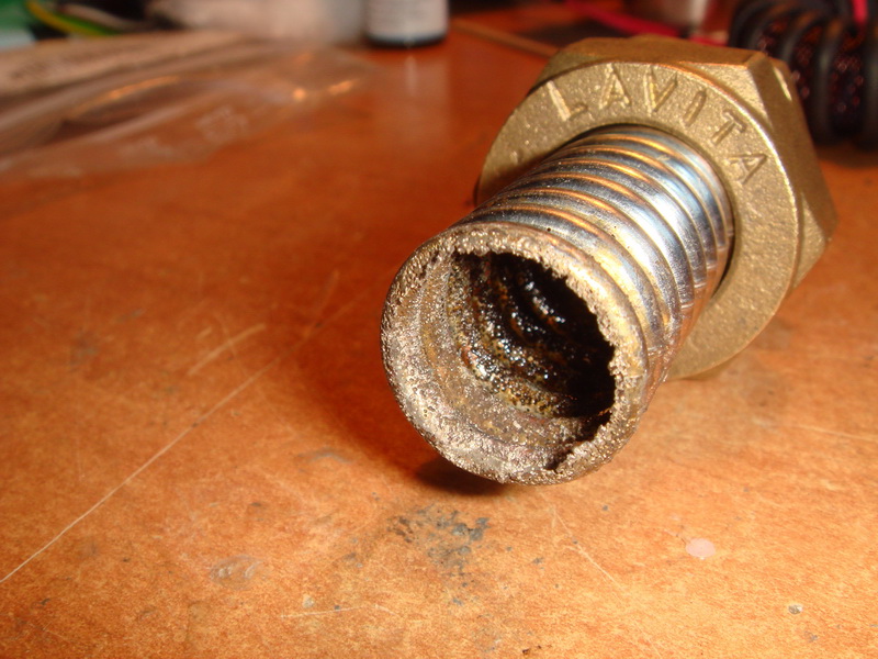

Отопление от "фирмы", которая делали несколько домов рядом. Это уже 4-й дом в поселке, в систему отопления которого приходится вмешиваться. Гребенки FAR на отоплении, отстояли несколько лет и потеки концовки. Отсутствие льна на резьбе полусгона позволило выкрутить его практически голой рукой. Хозяин дома добавлял ежемесячно литров по 20-ть теплоносителя. Главное, что подтеков нигде нет, водичка впитывалась в стену или куда-то испарялась, я так и не понял. Компрессионные фитинги на отоплении, текут почти все. Название фитинга "Kinex Metapol". Тройники подтянуть до устранения течи так и не удалось. Ну и "фирменная" закрутка не по резьбе завершает целостность образа.
