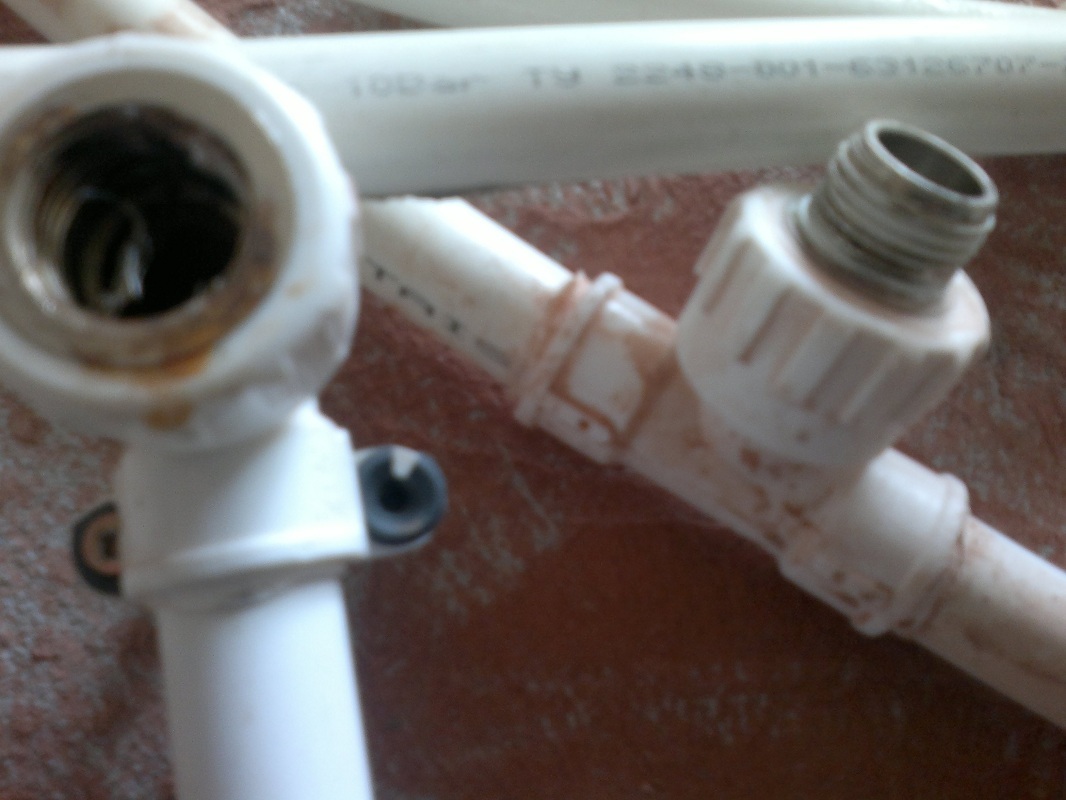

Вчера в 8 утра рвануло у соседки-божий одуванчик с верху. Две недели назад ставили ей счетчики воды с нуля. Результат, пришлось самому лететь перекрывать воду, как матросов на амбразуру (благо холодная вода), думал кран развалился но оказалось уголок лопнул по резьбе.
Угол то похоже левочина конкретная, а кран бугатевский поставили, странно...:applause:

GripK написал : Две недели назад ставили ей счетчики воды с нуля. Результат, пришлось самому лететь перекрывать воду, как матросов на амбразуру (благо холодная вода), думал кран развалился но оказалось уголок лопнул по резьбе.
Гарантийный случай трясти бракоделов на деньги, что бы не повадно было. Вообще обычно сначала ставят кран, а потом уже уголки, вероятно, что бы вину за протечку после первого крана на потребителя спихнуть спустя год гарантии...

ser000 написал : трясти бракоделов на деньги, что бы не повадно было.
Трясти конечно попытаться можно, но думаю открестятся.... Нужно экспертизу делать, что поставлен левак конкретный.

так судя по фото там этот уголок всегда ломаться будет, на нем висит и счетчик и грязевик и тройник, а больше дополнительных кронштейнов и нет.

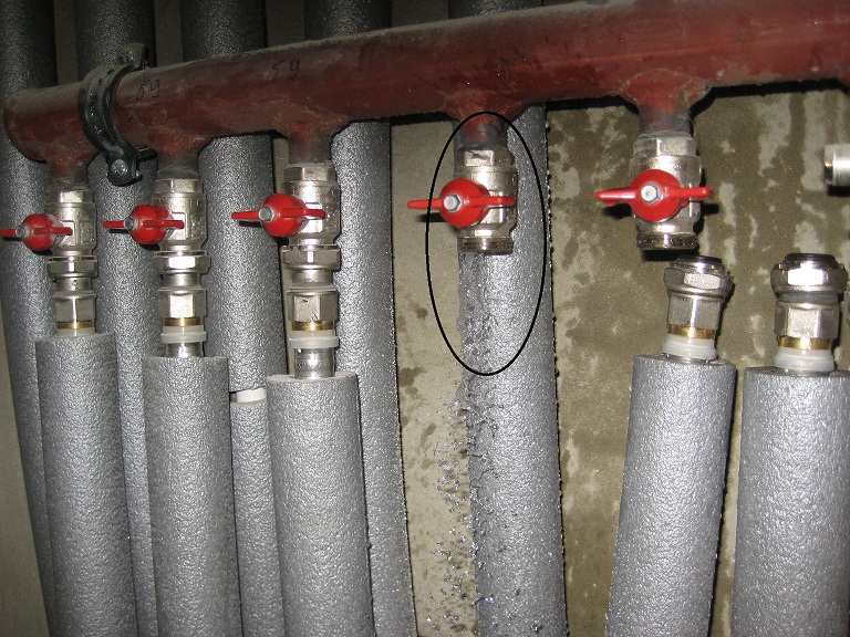

Очередной шедевр. Ну, что скажете форумчане?
