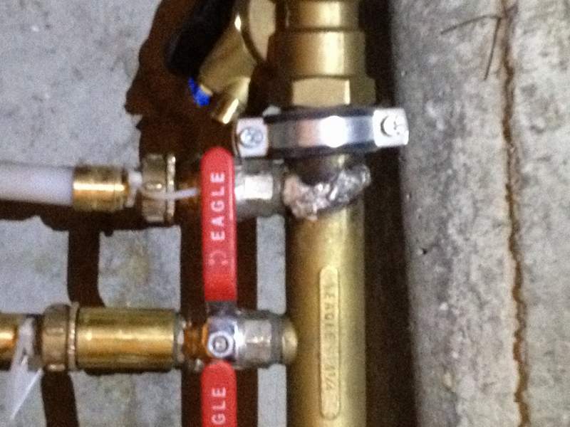

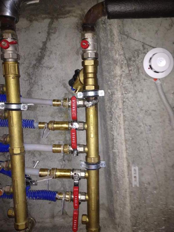

01.12.2012 в 00:04:39
Коллектор отопления под потолком в горизонтальном положении, на несколько квартир. Внезапно "гребенка" Eagle треснула, но её починили... Результат на фото. Если приглядется, можно ещё заметить отсутсвие угла 180 гр между скрученными коллекторами.
