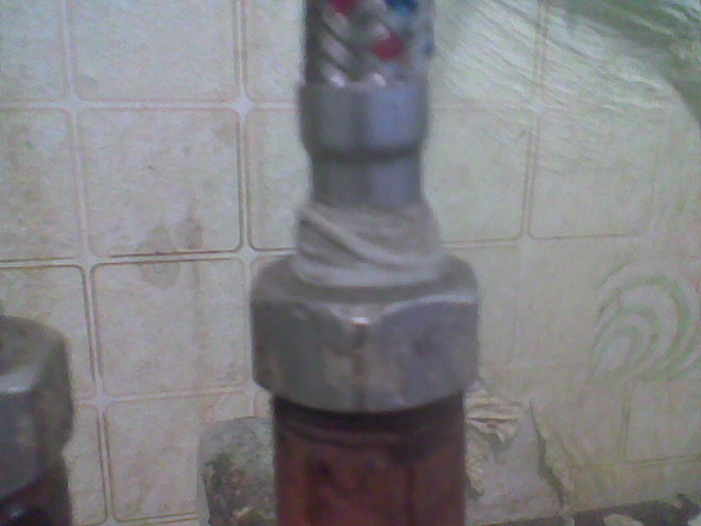

Не думайте, что это перед тем как закрутить. Это после того, как была утечка газа. Как появились эти чистые подмотки(фумки и т.п.), их мотают где попало и сколько угодно :confused:, например как здесь.

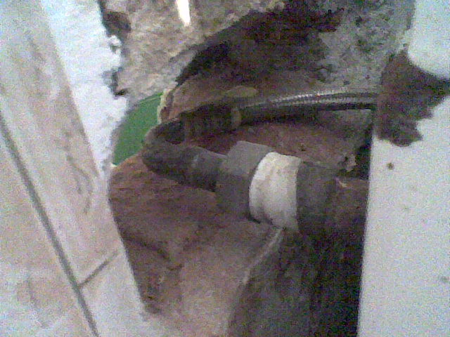

Ну а на этом фото просто стена мешала(чуть-чуть) за печкой , то что зеленое, это уже ванная комната.:cool::)

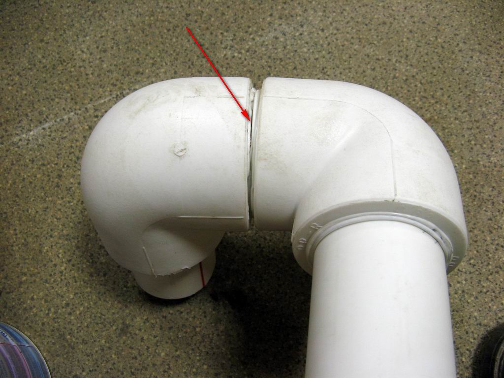

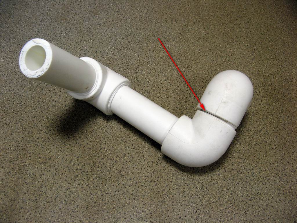

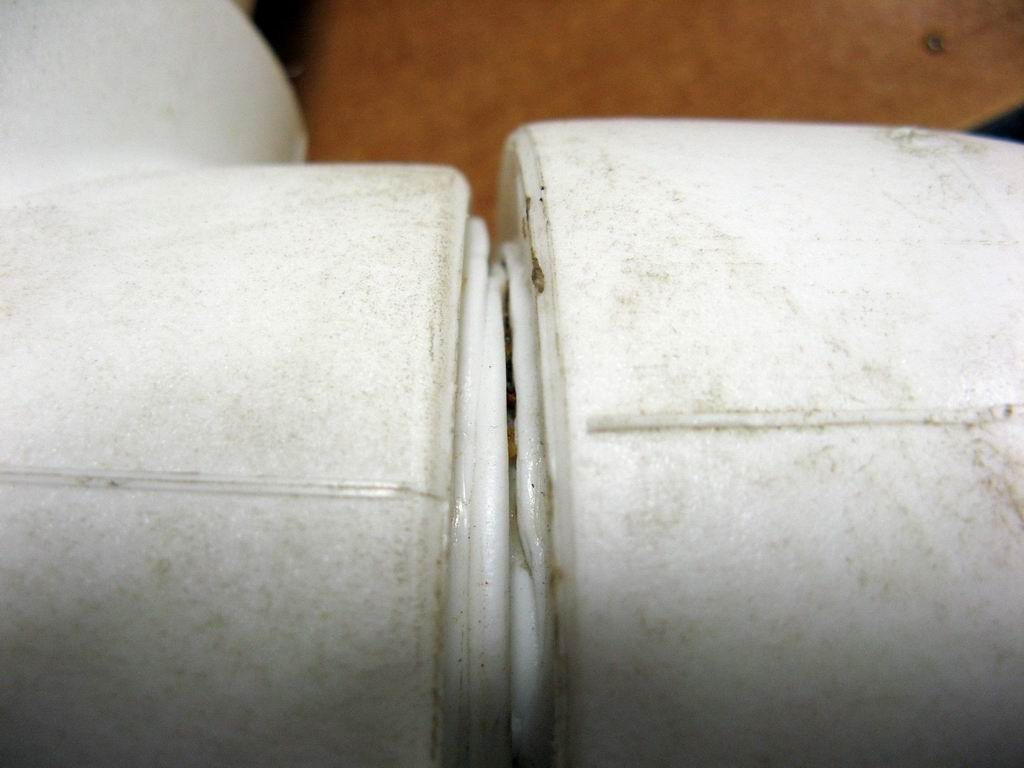

Труба ХВС проложена над подвесным потолком "Armstrong", с поворотами. Давление воды 6 атм. Монтажники - представители одного из малых народов Кавказа. Общались с ними, в основном, мимикой и жестами. Когда сильно везло - через их "переводчика", понимающего несколько матерных слов из русского языка. Ну, хоть так... При проведении испытаний, струёй воды из свища был уничтожен подвесной потолок "Armstrong" на площади 12 кв.м. Вот часть водовода:

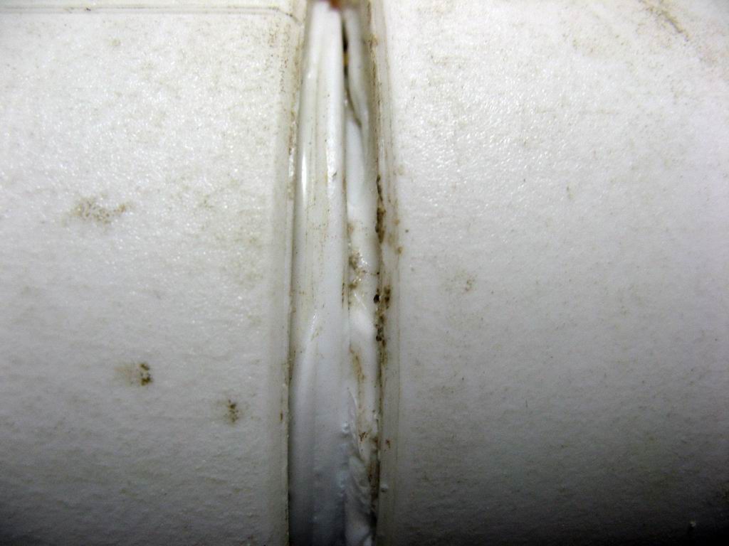

Вот как мне представляется. Криво насажено в месте пайки (место труднодоступное, последняя пайка, велась "по месту"). Как результат - подтекало. Взяли раскалённую металлическую пластину (нож) и попытались наугад "замазать" щель в стыке расплавленным пластиком. Неосторожным движением проплавили трубу насквозь. Не заметили (место труднодоступное) и оставили так.
Ответ представителя подрядчика: :confused:
Что это может быть?

Bolenic написал : Что это может быть?
обыкновенная халтура..................для пп, тоже есть мин.расстояния между фитингами!

ionchik написал : тоже есть мин.расстояния между фитингами!
Минимальные монтажные расстояния есть только для пресс-фитингов. связано это с невозможностью качественной опрессовки двух смежных соединений. Паять можно и без зазора между муфтами. В этом нет ничего из брака и косяка. Главное - соблюсти температурный режим пайки. А по поводу данного фото - реализация оставляет желать лучшего...
Месть прорабу, возможно. На том же фото виден стык и ясно, что варили не дилетанты.
ionchik написал : обыкновенная халтура..................для пп, тоже есть мин.расстояния между фитингами!
Аргументируйте какая конкретно "халтура" могла привести к таким последствиям. Физику процесса, так сказать. И ссылку на нормативный документ, где регламентируется расстояние между ППР фитингами.
ПП вообще опасный материал: не дуракоустойчив. Чаще всего заплавляют изнутри, засадив слишком глубоко трубу в фитинг. Найти не реально.

NNN написал : Аргументируйте какая конкретно "халтура" могла привести к таким последствиям
вижу два варианта:1.грязная труба,2.при сварке провернули соединение,при этом слышен характерный щелчёк.в обоих случаях итог - брак

алекс851 написал : вижу два варианта:1.грязная труба,2.при сварке провернули соединение,при этом слышен характерный щелчёк.в обоих случаях итог - брак
Не прокатывает. Негерметичность между (!) стыков.
Bolenic написал : Взяли раскалённую металлическую пластину (нож) и попытались наугад "замазать" щель в стыке расплавленным пластиком. Неосторожным движением проплавили трубу насквозь. Не заметили (место труднодоступное) и оставили так.
Исправлять таким способом свой косяк при пайке - ...бессмыленно.

NNN написал : Негерметичность между (!) стыков
сейчас получше рассмотрел.похоже на простую щель(довольно ровная,чего не будет при разрезе чем-то нагретым).такое впечатление,что хотели состыковать два б.у. и сажали на какой-то клей,который и разошёлся
