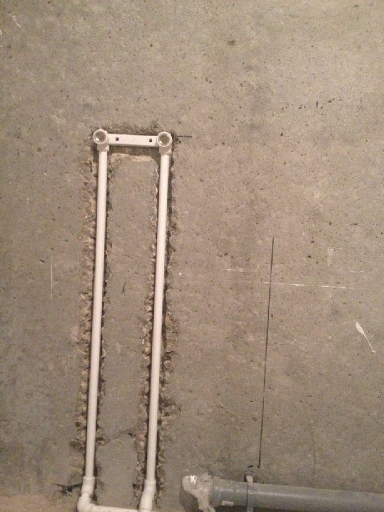

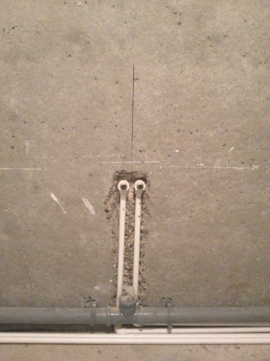

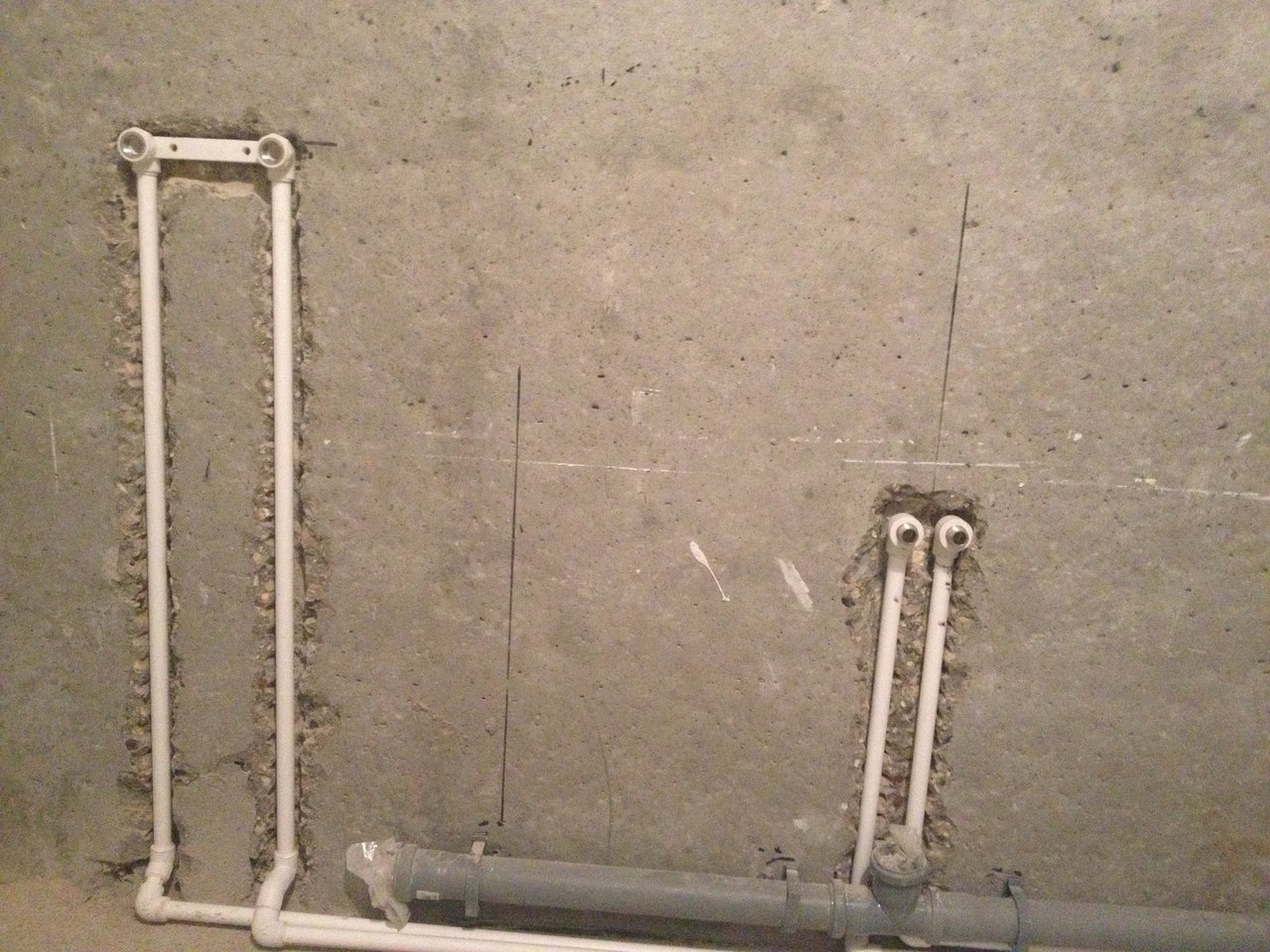

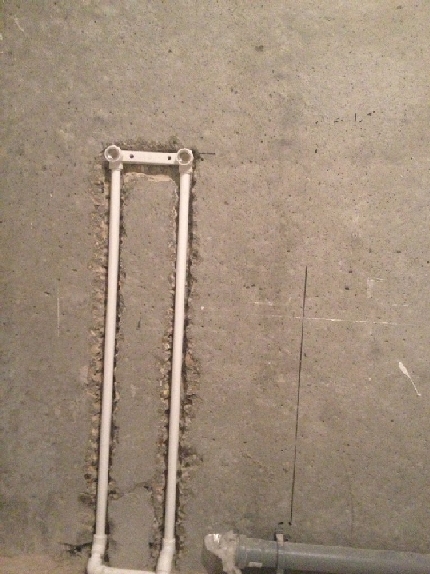

Олегович написал : может тут и нет никакого косяка....
ещё и какой.............так как повреждают разгонные каналы соседей снизу, и в итоге получается вот так:(

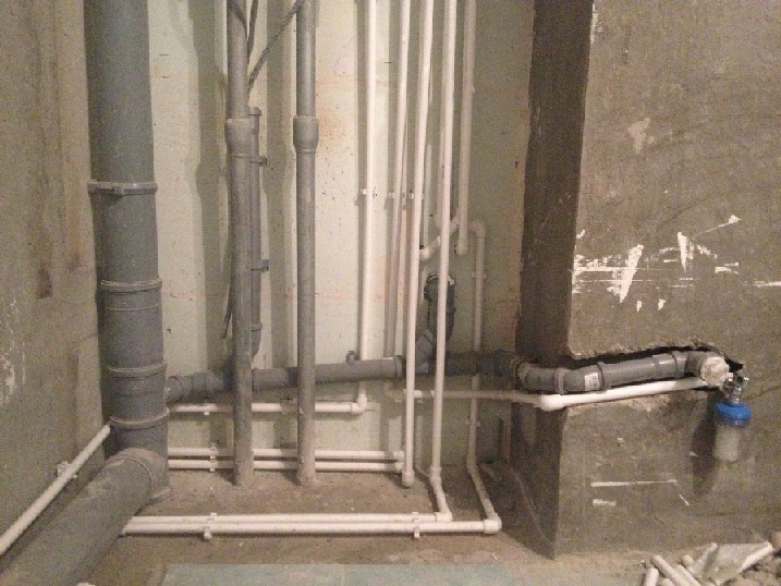

ну тк, есть же решения, думать особо не надо, делать не сложно...блоки режутся пилой как пенопласт... но на меня супруги дружно обиделись, хотя я их лишь хотел предупредить, пока не замуровали, что бомбу хоронят...а они думают что раз не у меня выбрали, значит я обсираю умышленно...как дети в садике бывает так делают...мне так думалось что повезло им что к соседям зашли и увидели как батареи должны быть и как водопровод, мои клиенты бывшие...но батареи слепили из полипропилена, причем с удалением участка стояка из стали, и пластиковые краны перед радиатором, байпас из ппрс...на воде косяк на косяке...я им пообещал за причиненные негативные эмоции приз 3тр если сушило загреет, и 5ру если загреет как стояк...надо же себя как-то развлечь, а то всё монтаж да монтаж...
АлекСАН_dr написал : не вдаваясь в детали.
и еще мне кажется что если вводные краны стоят на фум ленте, то в детали можно даже не всматриваться...

Олегович написал : что если вводные краны стоят на фум ленте
обижаете.............вы просто не умеете с ней работать!;)

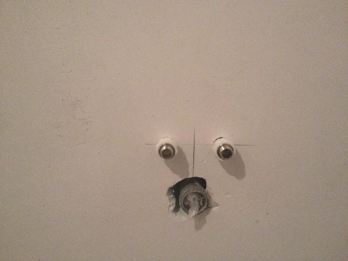

ровность тут не так важна как работоспособность...я уверен на 99% что он не будет прогреватся, сужу по опыту установки циркуляционных насосов в таким образом смонтированных системах...еще не очень понятно почему самопромывные и обратный клапан перед счетчиком, а не после...коллекторы опять же выполняют сомнительную задачу, штробы в коробе не только под полотеньчик но и ниже под 50ник канашки для стиралки, а насчет теплоизоляции сказали что её вообще не надо..., у себя на местном ресурсе заказчик (сосед моего заказчика) выложил фотки и назвал произведением исскуства, я ему перечислил список недостатков, чтобы подумал прежде, чем плиткой муровать, а мне никто не верит...думают что я обсираю умышленно потому что объект с меня соскочил и делал не я....а мне так все равно абсолютно, что неделю очередь, что 10 дней... для полноты картины, все фотки, чтобы было понятно что за подход у мастеров...
