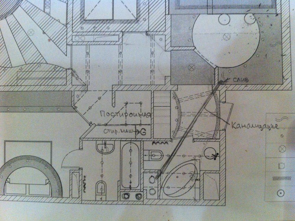

Пример неправильной планировки-расстановки сантехники. Предполагается тянуть канализацию из кухни, толщина стяжки не позволяет сделать необходимый уклон, что неудивительно - надо минимум 15 см стяжки. А также штрабление вентиляционных каналов, стенки которых около 5 см. Пока что только на бумаге.
