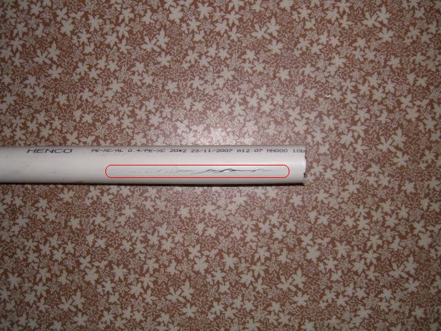

Применение МП труб в централизованном отоплении ...и к чему это приводит сообщение от chap
К сожалению конец печальный. ЖЭУшники оказались правы, не стоило мне ставить МП трубы. В эти праздники прорвались мои МП трубы в подвале, причем не на стыке ,как здесь все пишут, а посередине труба растрескалась.
Статья на эту тему и цитата из неё: Опыт применения металлопластиковых труб в системах отопления был признан неудачным, и в настоящее время службой эксплуатации использование этих труб в данных системах запрещено. В процессе эксплуатации было установлено, что в результате старения разрушается клеевой слой и внутренний слой такой трубы «схлопывается», вследствие чего меняется проходное сечение, и система отопления перестает нормально работать. Такое место очень сложно обнаружить, обычно в этом случае неисправность ищется в термостатах, насосах и т. п. Для обнаружения неисправности был разработан специальный способ, при котором в линию ставился водомер, по показаниям которого и удавалось локализовать место «схлопывания». Помимо «схлопывания», в системах отопления из металлопластиковых труб отмечались случаи потери герметичности накидных резьбовых соединений из-за старения резиновых уплотнений. http://www.abok.ru/for_spec/articles.php?nid=2964&version=print

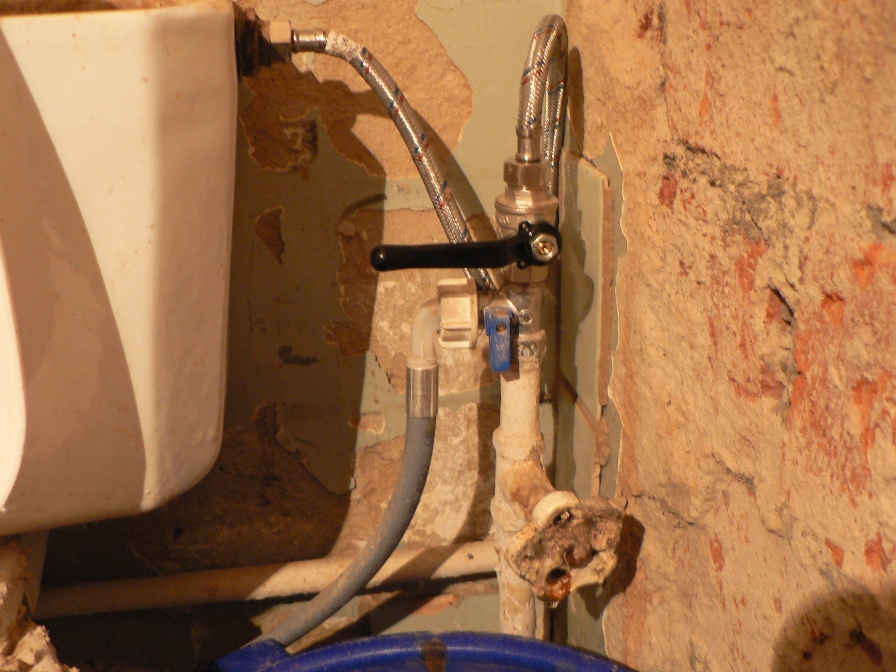

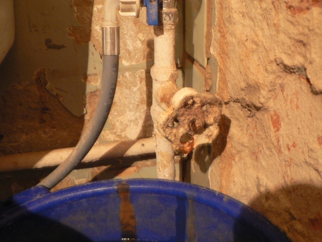

А вот пример работы доблестной аварийной водопроводной службы города Пушкино. По причине свища в гибкой подводке к унитазу у нас произошло затопление. Вызванная соседом снизу бригада устранила аварию таким вот образом. Новый кран, перекрывающий подачу воды в бачок унитаза, поставлен после подтекающего старого. На наше: а зачем он здесь, собссно? был ответ: некогда нам тут с вами, у нас вызовов много.

шур написал : На наше: а зачем он здесь, собссно? был ответ: некогда нам тут с вами, у нас вызовов много.
Они всегда так говорят, но иногда бывают и исключения.

шур написал : некогда нам тут с вами, у нас вызовов много.
Но их же вызвали, чтобы они течь устранили, а не тазик подставили! И зачем тогда вообще надо было бесполезную работу?

Они считают, наверное, что причину аварии устранили (подводку к бачку - заменили), когда причиной аварии будет капающий вентиль - займутся им. А лишний кран - симуляция бурной деятельности. А может, они не понимают, что нужно было его ставить не после, а до, или лучше вместо? Надеюсь, старый водопровод в нашей квартире доживает последние дни до переделки

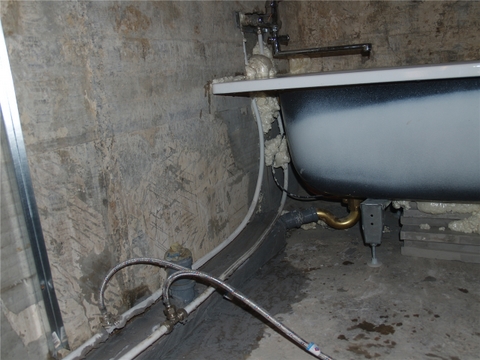

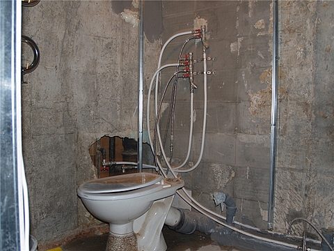

Оригинальная разводка здесь http://www.radikal.ru/users/raiden74/remont?pg=1 Копии в уменьшенном размере
Technik-san
Technik-san
Техник-сан
Регистрация: 10.10.2006
Сообщений: 11553
21.01.2009 в 00:08:20
Присоединяюсь к комментарию
AndreyStar написал : А что красивая лапша получилась
Схема чрезвычайно сложная, ошибок мало где можно наделать, но они постарались
1 обжимные соединеня под плитку 2 чудесные крепления металлопластика возле коллекторов 3 подводка к коллектору мп того же диаметра что и отводы 4 труба хвс без утепления, в коробе из гкл будет потеть и капать 5 гибкие подводки (хотя надеюсь это было временное подключение) и без рудуктора 6 грязевики стоят чудно 7 трубы канальи нафига в цемент упрятали? для увеличения ценника? Плитку вроде нормально положили, только люки сантехнические бывают скрытые вызывает сомнение монтаж ванны на пену с прокладкой обрезков неизвестно чего
Я конечно не мастер, я только учусь, но мое заключение - бригада отделочников, непригодна для сантехнических работ
