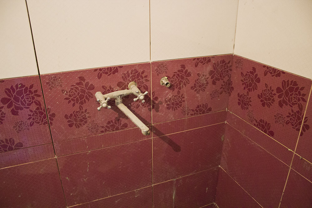

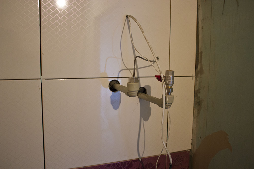

Отсутствие эстетики мелочь здесь. Фильтры грубой очистки 600мкм отсутствуют, сразу Honeywell-FK06 100мкм. После накидной гайки от фильтра накидная Rehau, тоже самое и перед счётчиками. Трубы "голые". Водорозетки не по уровню, в разных плоскостях. Слив с фильтров в общую канализацию вставлены шланги.На кухне труба канализационная 40мм вместо 50мм, уклон сделали в другую сторону).

Uraplumber написал: Водорозетки не по уровню, в разных плоскостях.
Не вижу на фото розеток для одного смесителя. И даже там на самом деле некоторая неодноплоскостность не смертельна, а уж не по уровню до 3 мм просто по ГОСТу убирается эксцентриками. На фото же, похоже, розетки для разных приборов, и наверняка они будут скрыты шкафом. Вообще проблем нет.

Артём Зорин написал: Не вижу на фото розеток для одного смесителя. И даже там на самом деле некоторая неодноплоскостность не смертельна, а уж не по уровню до 3 мм просто по ГОСТу убирается эксцентриками. На фото же, похоже, розетки для разных приборов, и наверняка они будут скрыты шкафом. Вообще проблем нет.
38.5см вместо 40 по центрам. Один выход из стены на 2см влево смотрит, другой вправо 0.7мм мз стены смотрит прямо. И всё это не уровню. Эксцентриками убирается? Да вообще в принципе, вам даже дальше отвечать нет желания, написали лишь бы написать или для вас действительно это норма...

Про водорозетки в разные стороны я так и не понял, где на фотографиях они для одного смесителя или почему 15 мм высоты так важны. Соответственно, я не знаю, уберётся ли эксцентриками или нет. В 2 случаях из 2, когда мне приходилось устанавливать смеситель ванной на кривые выходы, всё прекрасно убиралось: эксцентрики вворачивались на разное количество ниток, ставились прокладки разной толщины. Норма ли это? Нет, я не говорю, что трубы можно муровать тяп-ляп. Но конечный продукт — это не трубы, а смеситель на плитке. Если бы первоначальным исполнителям дали довести работу до конца, и у них бы получилось установить смеситель визуально хорошо — то вас бы вообще не позвали на переделку, потому что она не нужна.
