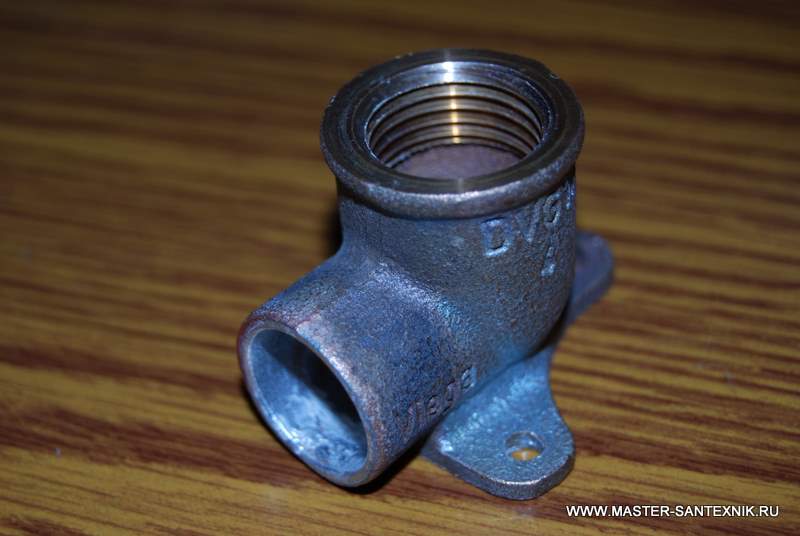

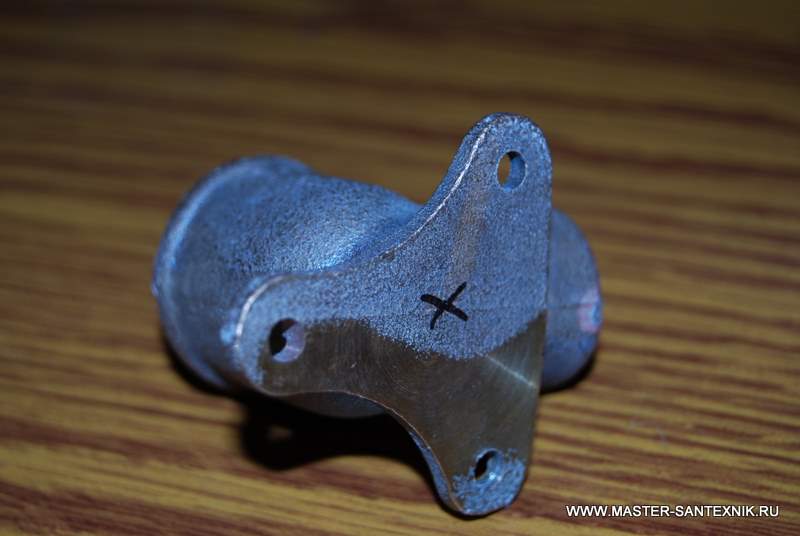

sansvar написал : фотошоп или подделка какая или не Виега вовсе?
ни в коем случае.трещина не видна,но она есть.покупал в проксиме.фото -пожалуйста.возможно не похоже на виегу потому как цвет такой из-за пайки-распайки, но это виега.сам первый раз с этим столкнулся.

masters написал : ... покупал в проксиме
теперь понятно откуда ноги растут,...а фото пакетиков,как бы от Viega,прикладывал ранее в другой теме,кстати пакетики тож оттуда,видать кризисс их и заставил наладить "собственное"производство. http://www.mastercity.ru/vforum/showpost.php?p=1025219&postcount=1

masters написал : покупал в проксиме
Боюсь тогда это не Виега вовсе...

сансэй написал : а тут штампованный уголок
Это не штамповка,а бронзовое литье:)Но судя по фото-это вообще из неизвестного сплава.

ДОКА так я и не понял это брак или левак?или как и в случае с *похудевшими уголками*?
сансэй написал : разные буковки на изделиях с надписью виега
явный признак левака?или это меняет упаковку маркировку один и тот же производитель? зачем им это? на фото различная маркировка.злополучный уголок(из-за которого у заказчика появились сомнения по поводу надежности всей системы) и купленый ранее там же.
