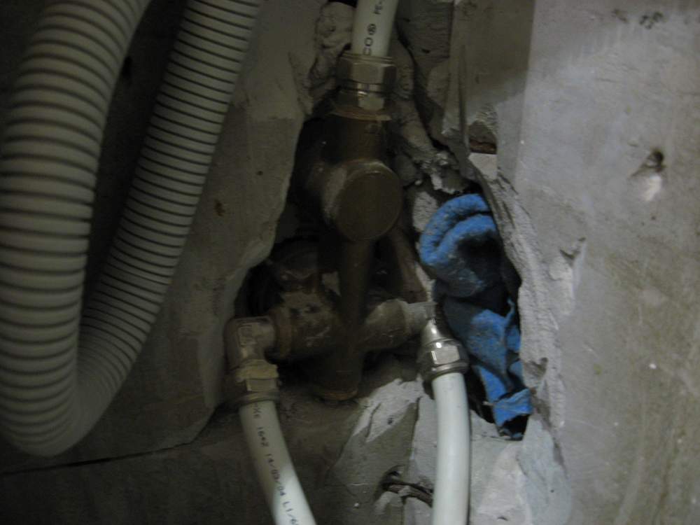

Встраиваемый блок на душ.гарнитур,соединенный на фитингах ТМ с разрезным кольцом-протечка по гор. воде
