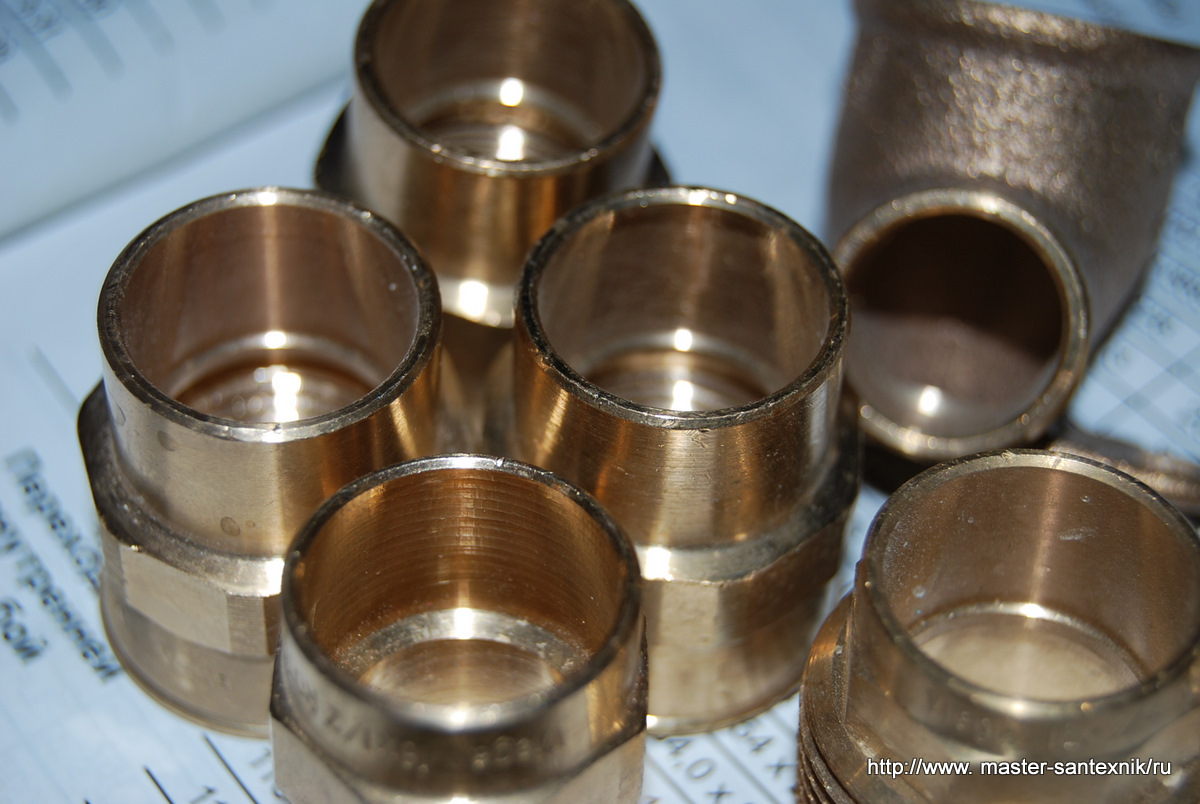

что за странные насечки? обычные фитинги виега. но на некоторых видны какие-то насечки.причем довольно глубокие(на фото не самые глубокие есть более рельефные)что это может быть? и как может сказаться?

Не вижу насечек в упор на Вашем фото :) . Если насечки на внутренней стороне фитинга - это дефект проточки

AlexMax написал : на внутренней стороне фитинга
про них и речь. раньше такого не замечал.

Пока - ничего военного, но это уже первый звоночек упрощения техпроцесса, дальше будет экономия на материале и ослабление вых. контроля. К чему это идет, я надеюсь, Вы понимаете сами :(

masters написал : что за странные насечки? обычные фитинги виега. но на некоторых видны какие-то насечки.причем довольно глубокие(на фото не самые глубокие есть более рельефные)что это может быть? и как может сказаться?
AlexMax написал : Пока - ничего военного, но это уже первый звоночек упрощения техпроцесса, дальше будет экономия на материале и ослабление вых. контроля. К чему это идет, я надеюсь, Вы понимаете сами
на разных линиях протачивались. Я такое еще года 3 назад встречал. Кстати, на фитингах от системы Sanfix, которая только в Германии и еще некоторых богатых странах представлена. не беспокойтесь, на качестве фитинга это никак не сказывается.
Это некачественная штамповка (иногда встречается и литье под давлением) и мехобработка. Ухудшение технологического процесса, что влечет за собой снижение качества изделий. Если бы в руках повертеть, а так только пока одно - бок в технологиии. Может левак?

Артемий написал : Если бы в руках повертеть, а так только пока одно - бок в технологиии. Может левак?
обычные на вид. может и левак. кроме этого больше отличий не заметил.
2Basil79 кстати может Вы в курсе. почему некоторые бронзовые фитинги виега после пайки становятся буро-зелеными? раньше думал, что попал флюс. но это не так.
