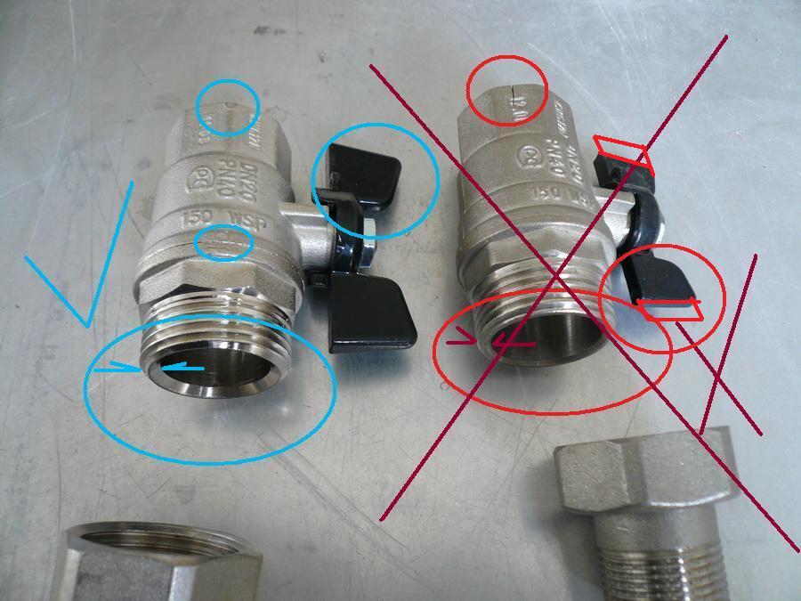

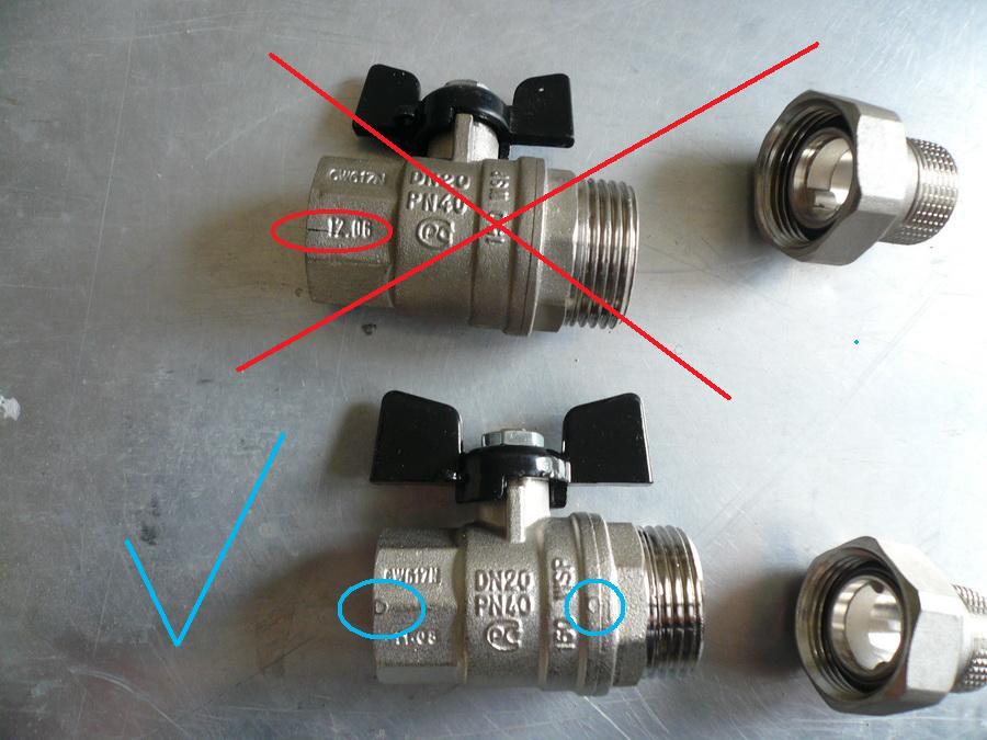

Недавно попались мне левые бугатти, чем был очень удивлён , так как примерно три года не встречал таковых. Заказчик купил через интернет радиаторы и краны с доставкой…половина кранов были настоящие, а половина левак. Честно говоря, я как то сразу и не обратил на них внимания, так как с бугатти проблем дано не было. но при закручивании часть кранов лопнули…сказывается порошковое прессование , а не отлив как в оригинальных и после сравнения и детальном рассмотрении увидел различия.
Будьте бдительны!!! Левые краны с первого взгляда как оригинальные, но есть некоторые отличия это: 1.небольшого размера лепестки бабочки (барашек) 2.тонкое посадочное седло американки. 3.Отсутствие следов отлива корпуса в виде точек.

sansvar У меня на вводе холодной воды оригинальный кран (если верить описанию, только барашек другой, может раньше другие делали?) лопнул, на резьбе, спустя 4 года, дата производства - 09.03. казалось бы, почему... в том же месте, где у Вас. Только фотика сегодня нет под рукой, позже выложу.

Граждане специалисты, выкладываю кран - прослужил верой и правдой 4 года, прошу прокоментировать... Настоящий ? Трещину, надеюсь найдете.. Форма барашка какая - то не такая..

antipst написал : Настоящий ?
Очень на левак похоже...

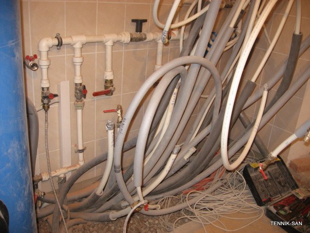

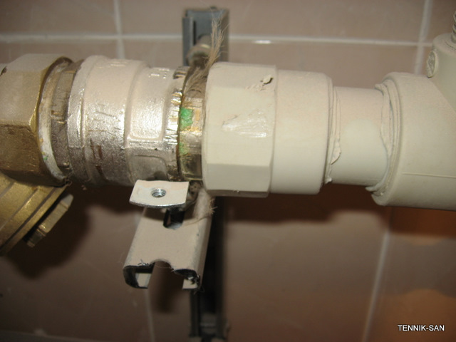

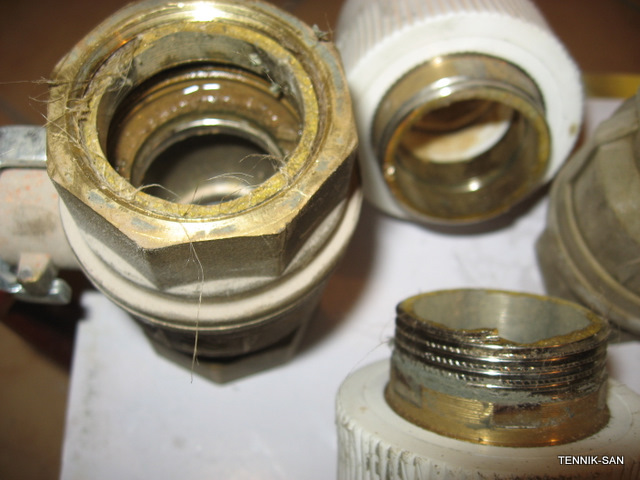

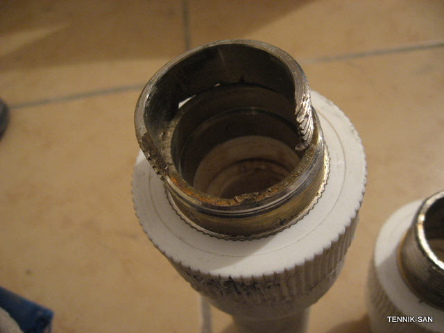

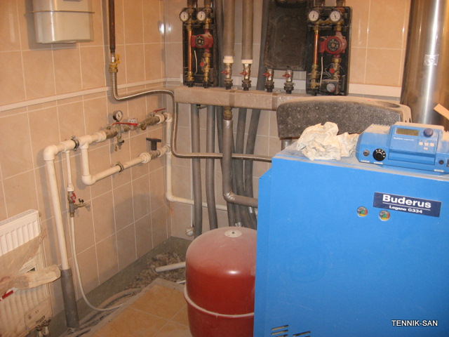

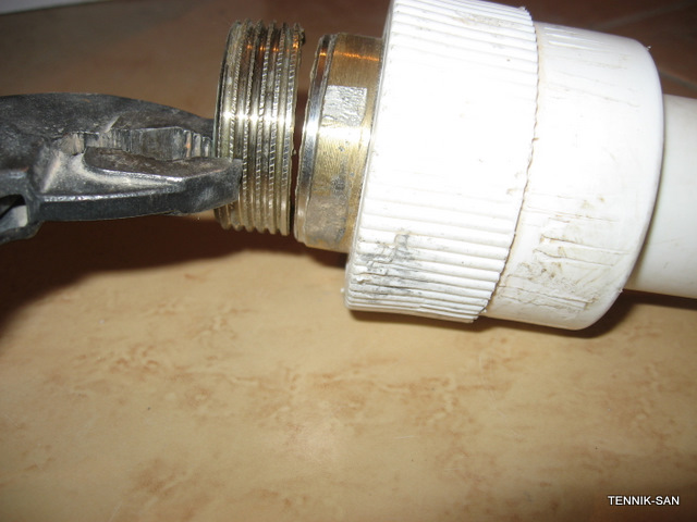

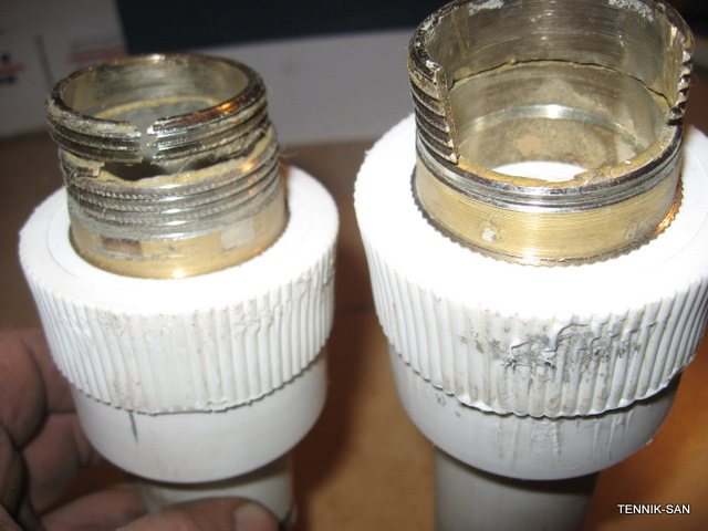

Обвязка котельной в частном доме была от застройщика.Приступил к полному демонтажу их ПП труб,производитель FD-пласт...в результате при раскручивании шар.кранов Oventrop от 2-х !!! комбинированнных ПП муфт отваливаеться резьба и остаётся внутри крана

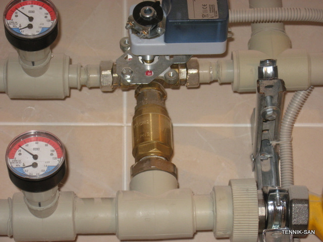

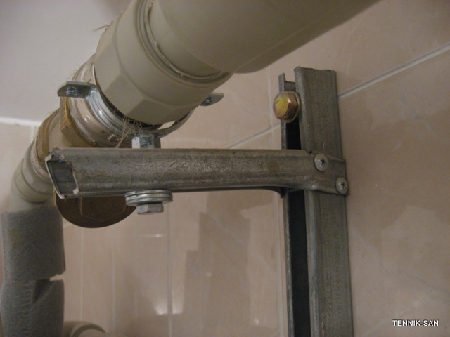

Вторая серия...там же ТАК субподрядчик монтирует трассы приточной вентилляции в этой же котельной

Tehnik-san написал : отваливаеться резьба и остаётся внутри крана
На красочку, что ли сажали ?

Отвалившиеся резьбы были запакованы на лён с Унипаком

здесь бы не помешал герметик из параллельной темы, который РОЗОВЫЙ. :о)
