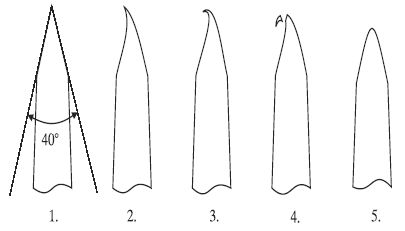

zvezdopad, попробую объяснить. Вот на рисунке 1 профиль только что наточенного ножа. При резке продуктов, кончик режущей кромки, под действием давления начинает загибаться влево-вправо и становиться такой как на рисунке 2 и 3(а давление на режущую кромку огромное, пара килограммов давления на нож действует на доли квадратного миллиметра, кромка ведь тонюсенькая). Так вот, если посмотреть на кромку только что заточенного ножа со стороны реза, то это будет темная тонкая полоса. После некоторой проделанной работы, на этой темной полосе выступят блестящие участки - это как раз те места, где кромка деформировалась. Загнутые участки лезвия уже не так эффективно проникают в материал и нож начинает плохо резать. Так вот, с помощью мусстата, попеременно проводя по нему то одной стороной лезвия, то другой, добиваются выпрямления деформированных участков лезвия. И нож снова хорошо режет. Так можно править много раз. Но со временем геометрия режущей кромки сильно нарушается и правка не дает уже таких хороших результатов. Нож вроде и режет, но не так хорошо. Значит пришло время нож перетачить, т.е. вновь придать режущей кромке правильную геометрию. Т.о. получается, что заточка - придание кромке ножа необходимой для реза геометрии, путем снятия достаточно большого количества металла. А правка - это исправление возникших в процессе работы дефектов режущей кромки, восстановление геометрии без съема большого количества металла. Как то так...

I am написал : Т.о. получается, что заточка - придание кромке ножа необходимой для реза геометрии, путем снятия достаточно большого количества металла. А правка - это исправление возникших в процессе работы дефектов режущей кромки, восстановление геометрии без съема большого количества металла.
Остаётся открытым вопрос - в каком случае есть смысл заниматься заточкой? Какие-то раритеты, оставшиеся от предков, вряд ли кто-то решится затачивать со "снятием достаточно большого количества металла", разве что единожды, при реставрации. Профессиональные орудия производства с большой нагрузкой есть смысл затачивать, наверное. А обычные кухонные ножи зачем? Раньше - понятно, хороший нож днём с огнём нельзя было сыскать. А сейчас за всю жизнь перепробовать все ножи высшего разряда не удастся, даже если менять их раз в 2-3 года, не говоря уже об обычных ножах, среди которых полно удачных экземпляров. И ведь появляются новые технологии, новые бренды, новые материалы - тоже интересно узнать, что они из себя представляют. Тогда зачем нужна заточка вообще?
