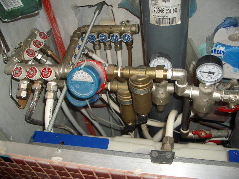

Своих много - на холодную воду 8, на горячую 5. И Вы считаете что коллектор тут не нужен?

Хоть и не прилично отвечать вопросом на вопрос, но скажите ЗАЧЕМ ОН ВАМ? Здесь должно быть либо Ваше мнение, либо мнение Ваших мастеров. И если Вы задаёте вопрос
AV_B написал : И Вы считаете что коллектор тут не нужен?
то мнение явно явно не Ваше. Так чем аргументировали мастера необходимость коллектора?

Мастера - это я. Коллектор и сейчас стоит нак отводах 1/2". Не без оснований думаю, что замена на 3/4" будет полезна для такого количества потребителей.
При нынешнем варианте имеются перепады температуры при, например, принятии душа и включении стиральной машины, посудомойки или унитаза.

Аж страшно стало от такой конструкции. Боюсь тут и 3/4 отвод мало чем поможет. Вот на отоплении колектор - нужен. Что бы комнаты по разному отапливать. А чем руководствовались Вы, ставя коллекторы на водоснабжение?

Что-то не пойму я Вашу нелюбовь к коллекторам. А как еще можно делать? У меня на ум только "колхоз" из накрученных гибких подводок приходит...:)

Вот чего-чего, а гибких подводок не имею. У меня даже все сифоны подключены без гофр, жёсткоНу не считая сливов стиралки и посудомойки В данный момент имею централизованую горячую воду. Один туалет одна ванна. От стояка холодной воды отходят три ПП отвода на 20. Один на унитаз. После вентиля стоит МП. Второй ПП на 20 на раковину в ванной и на ванну на отдельный смеситель. Оба смесителя выходят из стен. Штробы глубиной 6-7 см запенены. Удлинители на фуме хромированная бронза. Третийотвод идет на стиралку в ванной раковину на кухне подключеную аналогично ванной и на посудомоечную машину. На горячем стояке два отвода на 20 на ванну и кухню. Счетчиков нет (по сотношению прописаных и живущих), фильтров на вводах нет, только на стиралке и на посудомойке сразу после кранов. Дальше МП. Все городилось по причине 5 этажа в пятиэтажке, да еще соседи за стенкой подключены от одного стояка. Проблем с перепадами давления в квартире нет. ПП весь армированый

Но ставя коллектор на 3/4 придется и счетчики менять на 20. В любом случае почему не соединить приборы последовательно? Неужели коллектором можно как то отрегулировать водоснабжение? Коллектор уже сам по себе заберет чуть сечения. Я бы всё таки если проблема так серьёзна подумал об установки еще одного отвода и счетчика на 15. А восемь на холодную и пять на горячую воду отводов разделить соответственно ситуации.

Ну, естественно, менять придется всю эту ботву, не только счетчики... Про коллекторы и прочее - прочитайте статью по моей ссылке, там все популярно расписано.

2AV_B На фото у вас похоже стоят редукторы 3/4. Не уверен, но кто-то в форуме помоему уже писал про максимальный расход, который они могут дать. И очень возможно что это будет вашим УЗКИМ МЕСТОМ и установка отводов на 3/4 ничего не даст. Второе УЗКОЕ МЕСТО - очень большое количество 90 градусных поворотов. На форуме по моему много спецов по гидравлике - спросите их...

А разве коллекторы на 1/2 бывают?
