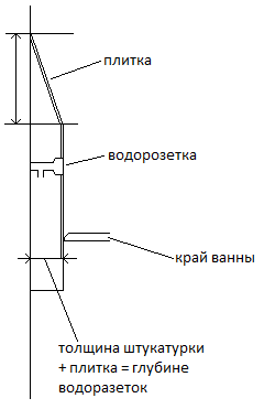

VladJ написал : Проблема в следующем, стена сантехузла тоная ~5см
это стандартная толщина перегородки в сантехкабинах.

Вам насквозь резать стены нельзя.
Почему не советуете?
Я бы вырезал НЕСКВОЗНЫЕ штрабы 2-3 см глубиной, а недостающую толщину для прятанья труб - наштукатурил бы цементным раствором.
А если глубина необходимая для замуровывания смесителя 110мм, то уменьшать полезный объем сантехузла на 10см по всей стене? :(
Может существуют в природе какие нибудь короба (типа стакана) для таких тонких стен? Потому что место между несущей стеной и сантехкабиной еще есть и оно не используется (сантехкабина не до упора придвинута к несущей стене).

VladJ написал : Вам насквозь резать стены нельзя.
А как она держаться будет?
VladJ написал : А если глубина необходимая для замуровывания смесителя 110мм
VladJ написал : Может существуют в природе какие нибудь короба (типа стакана) для таких тонких стен?
Ну тогда проще наверное короб из гипсокартона.

Решил сделать так: Штробить под водорозетки не глубоко, но так что бы она вылезала из стены на 5-10мм, под смеситель буду делать дырку насквозь и замуровывать туда стальной стакан (попробую заказать у сварных, может быть сделают) куда будет установлен смеситель. Потом положу слой штукатурки, что бы было заподлицо и потом плитку.

09.08.2013 в 17:30:19
Здравствуйте!
Стена тонкая 65мм, долбить страшно. Добавлять для стены 40мм штукатурки не хочется. Появилась идея сделать так:
Сделать подиум и в него зашить водорозетки и одновременно ним убрать разницу (стена 1540мм - ванна 1500мм) 40мм стыка. Недостаток в эстетическом виде и похоже на "колхоз", или так делают и это нормальный вариант?
