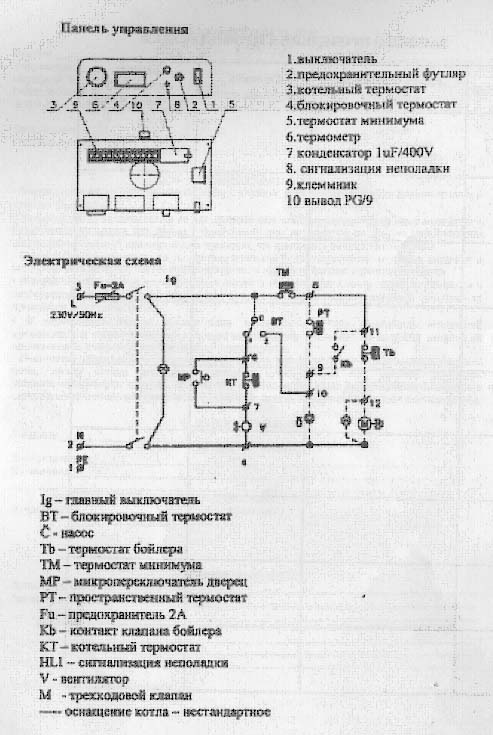

Кто-нибудь занимался монтажом котла KP 18 PYRO?
Я рискнул и приобрел сей агрегат. Устанавливать приходиться самому, т.к. живу в маленьком городке и со специалистами, сами понимаете, проблема.

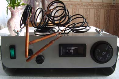

Озадачился я вот чем: В имеющейся инструкции, по установке эксплуатации и обслуживанию KP 18 PYRO, не указано, куда конкретно устанавливать термостаты (датчики).

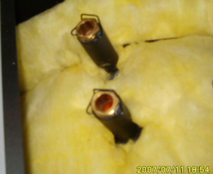

В инструкции написано : «…термостаты инсталлировать в приемник» и все. Под верхней панелью-кожухом котла есть два приемника-гнезда под датчики. От панели управления же, отходит 4-е термостата-датчика. Надписей маркировок ни на датчиках ни на гнездах нет. Электрическая схема в инструкции -- малопонятная. Возникает вопрос: что, как и куда «инсталлировать»? Зачем два «лишних» датчика?

Электрическая схема управления котла
Панель управления. Внешний вид.

Все четыре колбы от капиллярных термостатов заводятся в гильзу, которая вкручена в котловой блок, поскольку они должны работать от температуры котловой воды. Единственное исключение, это капилляры от термометра и термостата минимума, который отключает вентилятор при остывании котла(т.е. прогорании топлива). Их в крайнем случае можно просто прислонить к стенке котельного блока под теплоизоляцией - работать будут с некоторой погрешностью, но это не смертельно.

У котла два приемника под датчики и входит в каждый только 1 термостат-датчик. Судя по схеме, термостат минимума не отключает вентилятор. (?) Может быть, в приемники следует вставить Котельный термостат, Блокировочный термостат, а Датчик термометра «прислонить»?

А если последовательно по два в каждую гильзу? Может под теплоизоляцией есть ещё гильза(ы) под датчики? По поводу термостата минимума - да, я сейчас посмотрел, в этой модели котла он не даёт переключаться трёхходовому клапану на нагрев горячей воды в бойлере, если температура воды в самом котле не превысила минимальной уставки.

Здесь http://www.dakon.cz/navody/139_navod_KP_PYRO_I-2005_M03288.pdf есть инструкция к котлу, правда, на чешском.
Нет, сразу два не входят.
Тоже нет. Я сразу весь котел исследовал. :)
А как на счет моих соображений:

Спасибо, alian за ссылку! Инструкция на русском у меня есть. Перевод неважный.
Сравнил сейчас ее с оригиналом, в чешкой версии побольше написано. (как всегда, на чем-то у нас сэкономили:cool: ) И, самое главное, есть схема подключения к клеммнику! Так что, один вопрос уже решен!:)

Да, я бы так и сделал. Термометр там в регулировании работы котла участия не принимает. Он только информирует. Его можно прислонить и к трубе подачи как можно ближе к котлу, а это место теплоизолировать.
28.10.2007 в 19:18:34
Котел установил, все подключил. Автоматика работает на 5 с плюсом. В доме постоянная температура +24, расход дров небольшой (по сравнению со старым котлом) В общем, не нарадуюсь котлу!
