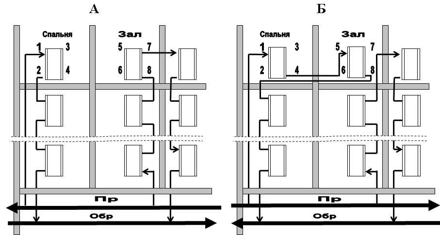

Вторую зиму (до этого не топили) не работает стояк отопления в зале. В комнате 12градусов. Промывал батарею (свою и соседскую (5этаж)), спускал стояк, запускал через прямую и обратку – ноль. Прямая немного греет до второго этажа макс. Зашунтировал батарею (8-7 рисА). Стояк заработал, у меня греет 3 секции из 12, в остальных 9 греется только верх. Хочу переделать отопление (рисБ) перекинув батарею зала на соседний стояк спальни. Как подключить батареи для получения максимальной теплоотдачи? Будет ли работать схема (рисБ), особенно вызывает вопрос участок 4-5. Батареи чугунные. Другие по-моему просто не выживут (на лето систему сливают, в системе есть все , кроме воды :) ). В спальне планирую поставить 14 секций (13м2), в зале 18 (20м2) –теплоноситель холодный – градусов 50максимум. Разводку порекомендовали сделать пластиковыми трубами Стаби (металлопластиковые трубы под пайку). Что лучше(кроме меди)? Котельная заявляет что давит 11атм. Весь дом разведен батар. МС-140. 5этаж.

Народ! Че нихто помочь не может? В инете есть вариант прямая 1, обратка 8 + паралельное соединение 3-5, 4-6. У меня на работе подобное, но там отрезки 3-5 и 4-6 из 50 трубы - не эстетично получаеться однако. Специ! Как ваше мнение по диаметру?

Для максимальной теплоотдачи использовать диагональное подключение.
А нельзя замерить давление до и после неработающей батареи? Может ее промыть надо?
07.01.2006 в 20:10:24
Батарею промавыл и почищал(тросом, проволкой и арматурой 14). Но на форуме попадалось что при нижнем подключении прямой низ дальних секций все равно греть не будет.
Диагональное и хочу применить для большего эффекта. Но вызывает вопрос участок 4-5.

Не поможет Вам диагональное подключение, делайте верхнее. Да, это будет нагромождение труб, но других вариантов нет.

Потому что нижнее подключение не годится ни с одной стороны, ни по диагонали. Неравномерность нагрева при одностороннем верхнем подключении конечно есть, но в сравнении с нынешним состоянием дел она пренебрежимо мала. При переделке на верхнее подключение разумеется лучше предпочесть диагональное подключение, но это не сверхкритично даже для 12 секций.
15.01.2006 в 17:28:22
Я так понял что лучше диагональное с верхним вводом
