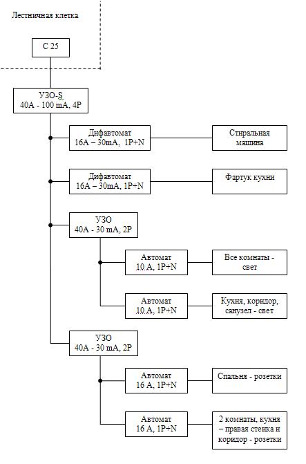

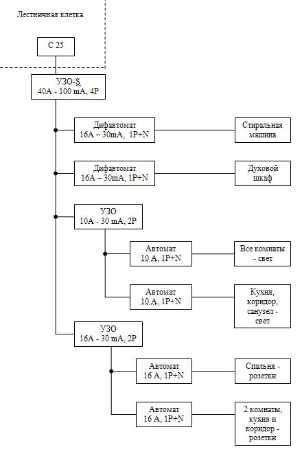

17.07.2007 в 13:44:24
Переделал щиток по рекомендациям. Прошу, номиналы УЗО посмотрите, пожалуйста, прав ли я ?

Сообщений: 139984
17.07.2007 в 14:01:05
2Dmitr УЗО 10А 30ма => 25или32А 30ма УЗО 16А 30ма => 40А 30ма

Сообщений: 33773
17.07.2007 в 14:04:33
Dmitr написал : Прошу, номиналы УЗО посмотрите, пожалуйста, прав ли я ?
Не прав - Все УЗО поставьте 40А 30мА. Вместо надписи "Духовой шкаф" напишите "Фартук кухни", а в розеточной группе к слову "кухня" добавьте "ПС" ( правая сторона ).

17.07.2007 в 14:18:48
Dmitr написал : прав ли я ?
Зачем четырёхполюсное УЗО на входе, если у Вас одна фаза? Зачем селективное УЗО в квартирном щитке вообще, если Вы все группы прикрыли диф.защитой меньшего номинала? Зачем 4 УЗО/диф.автомата? Вполне бы хватило 2-3 УЗО: 40А/30мА на группы комнат, второе такое же на "влажные" группы, опционально 16-25А/10мА на сан.узлы.
Если вся проводка будет новая качественным кабелем, то можно обойтись одним УЗО 40А/30мА на квартиру. А в щитке оставьте резерв на случай, если УЗО сработает трижды за пятилетку и Вам захотся прикупить ещё парочку. ;)

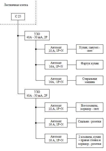

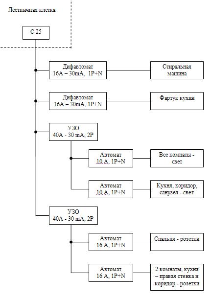

17.07.2007 в 14:31:47
И вот что получается... Огромное спасибо всем участникам за консультацию, вот бы я один нагородил...
Сообщений:
17.07.2007 в 14:41:21
to ВТБ!: Ваше сообщение поздно прочитал. Видимо, разумнее такой вариант ? Дело в том, что меняю только розеточный провод, освещение остается там, где и было - в плитах верхних перекрытий, старым медным-1.5 кв. проводом. Кажется, УЗО на свет здесь нелишнее ? Да и розетки делаю ПУНПом, поругивали его здесь, можно ли его назвать "качественным кабелем" ?

17.07.2007 в 15:06:43
Dmitr написал : ПУНП
Никак не кабель - провод. А качество... Изоляция из вторичного ПВХ, испытательное напряжение тоже поди не 3кВ.
Мне кажется, что даже единственное УЗО в сочетании с двухполюсными (или 1P+N) автоматами после него обеспечит приемлимый уровень комфорта даже при проводке сомнительного качества. Алгоритм поиска группы с утечкой простой и интуитивно понятный.
Или максимум два УЗО: освещение комнат и две "сухие" розеточные группы; освещение сан.узлов и пр., "фартук", СМ.
На проводке экономите, а на наполнении щитка деньгами сорите...

17.07.2007 в 15:22:52
ВТБ! написал : На проводке экономите, а на наполнении щитка деньгами сорите...
Вот новый вариант. Нормально ли - свет и розетки на одно УЗО ? Правда, разные автоматы...
