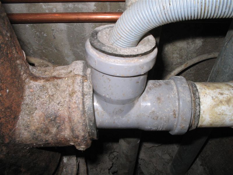

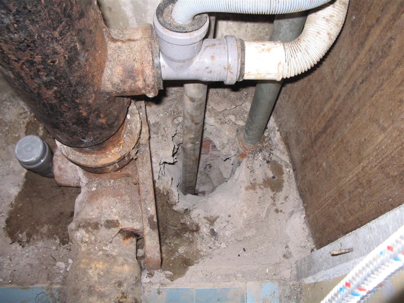

Столкнулся с тем, что на канализационной чугунной крестовине диаметр отвод в сторону ванной больше, чем стандартные 72мм, похоже на 78-80мм. Уточнить смогу только когда разберусь с серной заченкакой.:(
Манжет на 80 не нашел, пластиковую трубу 50 остается только зачеканивать с цементом??? Пластиковые трубы вообще зачеканиваются или есть какой-то герметик подходящий для этих целей? С уважением, Андрей.

бывает монжет 75 на 50 мм

2 malenkiy ! О, а на первой картинке как раз мой случай показан! Слева внизу выход из крестовины - чугунина на 80, как там уголок пластиковый закреплен??? С уважением, Андрей.

Серная зачеканка достаточно легко, но едко сгорела под дуновением строительного фена. Внутренний диаметр чугунины 77 мм Ну и шо теперь делать? Стандартная манжета болтается! Что можно за мастику использовать для уплотнения??? Помогайте, а то скоро начнется сброс воды в канализацию...... и не только воды!!) С уважением, Андрей.

NikNiklson написал : О, а на первой картинке как раз мой случай показан!
Какая разница :confused: Монжет 75 на 50 только вставлен глубже :mad:

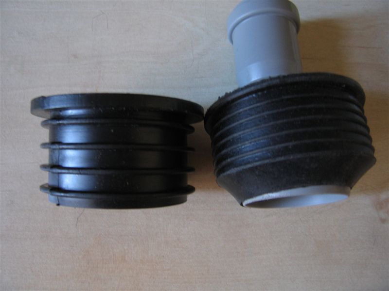

09.08.2007 в 19:38:32
NikNiklson написал : Внутренний диаметр чугунины 77 мм Ну и шо теперь делать?

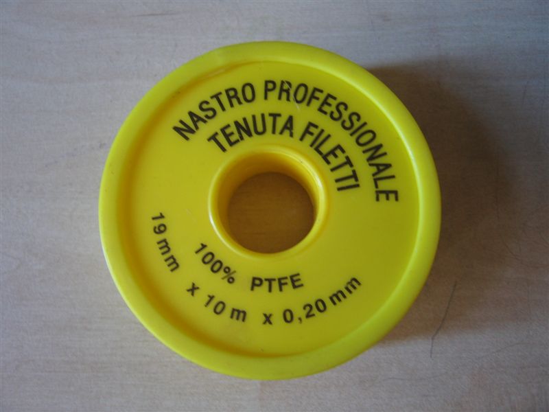

Вот 2 варианта монжет . Есть еще третий :o Сори нет в наличии :sorry: ищите на рынках толстостенная - точно ваш вариант . Или можно намотать ФУМ ленту на 75 монжету и забить ее молотком в раструб .

NikNiklson написал : Стандартная манжета болтается!
А со вставленной пластиковой трубой тоже болтается?

Спасибо! Забил 75ммЮ манжету поглубже с большим количеством силикона. В конце этого чугунного отвода имеется сужение, ободок, мм10, так что первый заслон воде поставлен там, второй - широким концом манжеты, плюс, как правильно подметил "BV" вставленная пластиковая труба немного расширила манжету. Не протекает, но "осадок остался". С уважением, Андрей.
