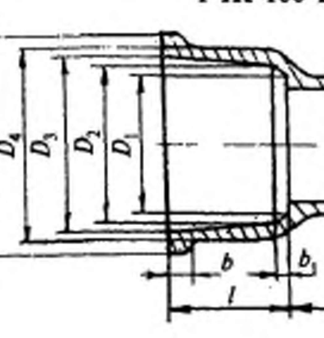

Sashzmsk написал 07.06.2025 в 18:21
отвод от чугунной канализационной трубы с внутренним диаметром 80мм.
Отвод чугунной трубы обычно конусный: imageimage
pool

ser000 написал 08.06.2025 в 17:21
В каком месте там присутствует конусность?
