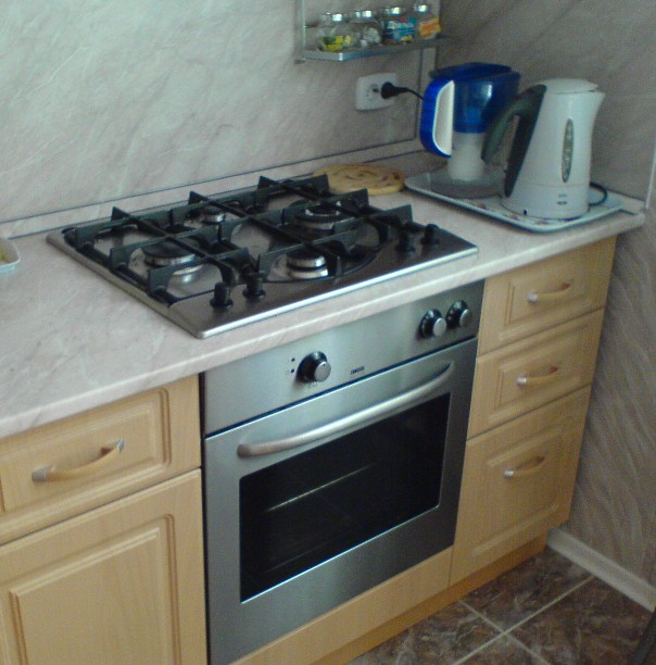

Думаю, тут Вы перегибаете. Как раз собиралась моя половина пирожками заняться, а тут такие страшилки. Не подскажете, где такую информацию почерпнули? Это была экология, а теперь энергетическая сторона. Дом газифицирован, По договору с Энергосбытом потребление на пределе (3,5кВт - это по договору). Ясень пень, что все приёмники одновременно не работают, но ТВ, холодильники, свет, СМ, чайник и печь - очень даже может быть. Вывод - устанавливая дополнительные мощные электроприемники, надо перезаключать договор с Энергосбытом, а тут другой камень наготове - а выдержит ли магистраль в подъезде... и поехало... Поэтому взял духовку Zanussi (жене понравилась) и варочную панель Ariston (нержавейка, решетка чугун)

2sergey_sav А вот чайники у нас с вами даже по цвету совпадают :)

BV написал : А вот чайники у нас с вами даже по цвету совпадают
Да уж, маленькая страна Россия, раз рынок один на всех.:)
Сообщений: 139716
23.08.2007 в 17:13:17
Просто удобнее этого чайника я не встречал.....
