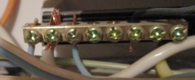

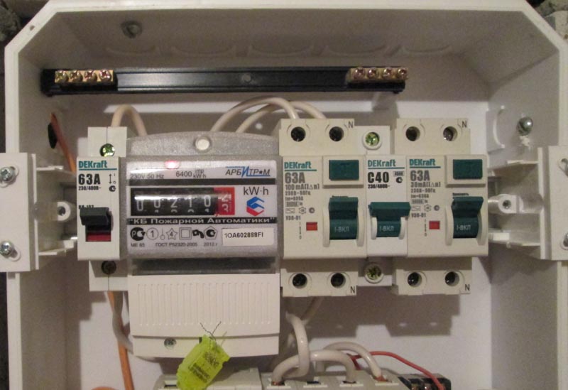

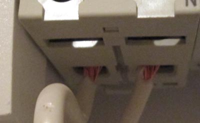

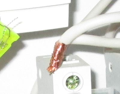

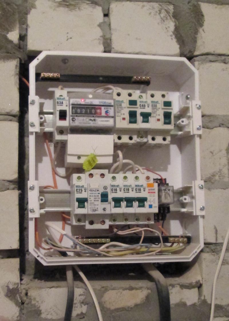

Начал работать в квартире новостройки. Полез в щит ознакомиться с работой, что там застройщик приготовил. А вот что.
Сейчас крупнее.
Там строго говоря мало чего задействовано. И после небольшой очистки от ненужных и совсем неподключенных модулей щит уже так выглядит
И качество сборки
И самое для меня непонятное, чего-же такое застройщик вложил функционального в связку декрафтовского автомата C16, РН-47 от EKF (эта парочка собрано в блок) и реле от IEK РЭК78/3. И проводочек от реле куда-то вглубь стены уходит, он для чего?

web-rr написал : И проводочек от реле куда-то вглубь стены уходит, он для чего?
Похоже что-то на пуск-стоп,.. хотя, не похоже :confused: Хз, чего они там замутили. А схемку могете зарисовать?

web-rr написал : Там строго говоря мало чего задействовано.
адов типовик от проектантов, там что угодно может быть
реле скорей всего на пожарку, там где-то датчик внутри или кнопка какая.... многоэтажное здание... там щиты на тех этаже громандные и система дымоудаления... как это всё работает, не скажу с опс имел дело только с ос, так как пс нужны лицензии...
Проводочек в стену - это для запитки реле, при подаче напряжения на реле оно запитывает расцепитель, который отключает АВ. Похоже на пожарку.

333vs333 написал : Проводочек в стену - это для запитки реле, при подаче напряжения на реле оно запитывает расцепитель, который отключает АВ. Похоже на пожарку.
ага... то есть от него куда-то там уходит только две жилы.... интересно, как-бы розеточные группы обесточиваются, а освещение остаётся??? или что оно там отключает??? на основании чего такое запроектировали?

vvladq написал : ага... то есть от него куда-то там уходит только две жилы.... интересно, как-бы розеточные группы обестачиваются, а освещение остаётся??? или что оно там отключает??? на основании чего такое запроектировали?
Да хрен их знает, видеть бы реальную схему щита, которую должны были собрать, тогда все понятно было бы, а так остается только гадать. Если это все таки от пожарки, то логичнее было бы поставить расцепитель на вводной АВ.

333vs333 написал : при подаче напряжения на реле оно запитывает расцепитель, который отключает АВ.
Но АВ ничего не питает, вот в чём загвоздка. Скорее всего истину мы и не узнаем.
