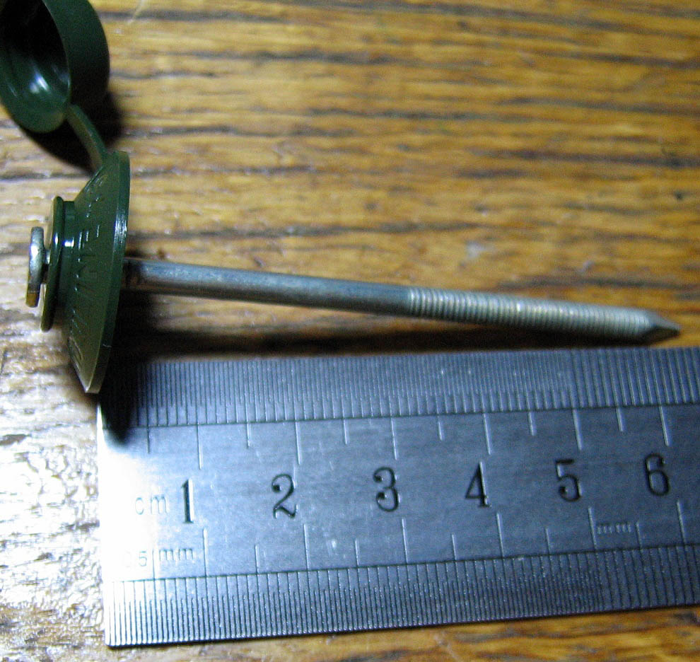

если обрешётка из "сороковки"-можно и прилагаемыми гвоздями, а если обрешётка из "дюймовки"-только саморезами! Для "дюймовки" прилагаемые гвозди длинноваты и надёжно лист не закрепляют
странно. Вот гвоздь. 65 мм. минус Высота волны 36мм минус острие 4 мм(которое ничего не держит), итого искомые 25 мм. толщина доски. как так?
19.09.2007 в 10:00:33
Держит на двадцатке совершенно нормально, даже очень хорошо. По весне ничего не вылезает, да и как это "ерш" вылезет? Его клещами-то тяжело тащить:) Монтаж - по инструкции, инструкция - на любом сайте конторы, продающей ондулин.

Ув. Techred! Ондулин и шайбу надо ещё гвоздём прижать, иначе они будут "хлопать". А в "дюймовке", поверьте, гвоздь держится слабовато. Достаточно большое количество гвоздей пришлось заменить на саморезы, правда, не все.

2 Просто Дед Может, в сырую доску забивали?

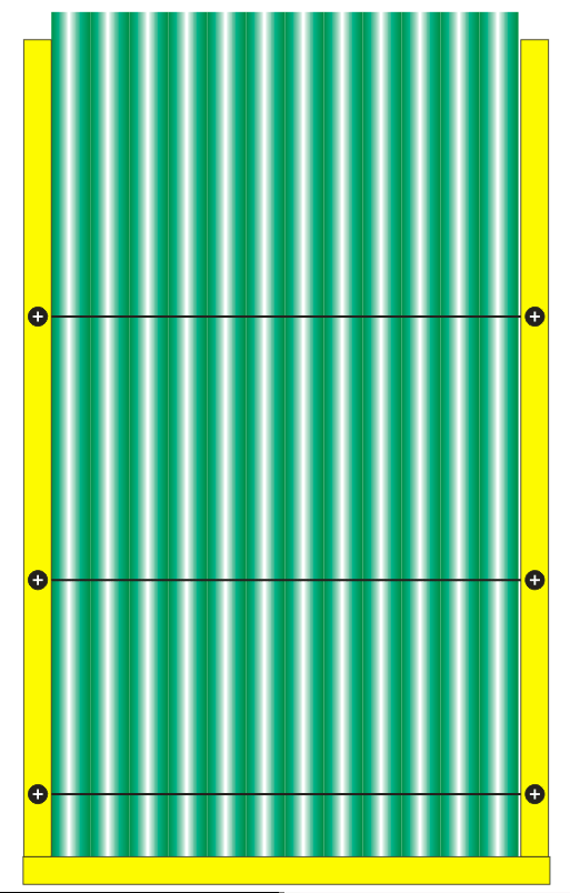

Значит так. Отчет. Был на даче. Покрыл один скат. Лирическое отступление. Соседи крыли крышу. Работа сделана, но гвоздики забиты не по линии. Неакуратненько.
В общем делал так. Залез на крышу и отмерил как лежит обрешотка. Сколотил шаблон из обрезок в который помещал лист ондулина, и по верёвке побивал дырки под гвозди. 3 ряда, верхний не пробивал,ибо на него ложится лист. и правую крайнюю волну то же не пробивал. Приспособа на картинке. У меня получилось на одном скате полтора листа. Лист Пилил эл. лобзиком с длинной пилкой. Рез даже чище чем заводской. :)
Для второго пол-листа скоректировал на приспособе положение линии реза.
