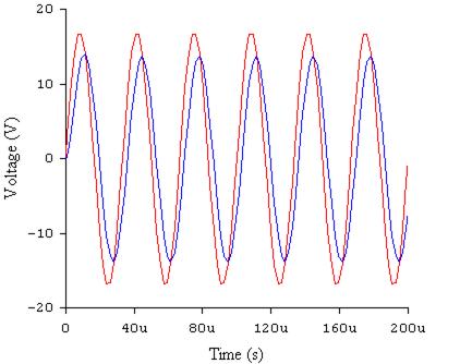

laskin написал : пришел к выводу, что от транса до распаечной коробки точек стоит тянуть экранированным кабелем. из того, что есть под рукой кабель П296. Думается хватит и сечения (1,05мм2, а жил таких в нем 4) и по частоте ок, и помех остальному не будет.
П296 не для "силы" совсем, все-таки связной кабель. И характеристики оптимизированы под связные применения. Да и сечение маловато. Вот попробовал смоделировать прохождение 12В 30 кГц через 5 м такого кабеля - см. картинку. На входе 12В 30 кГц ( красная линия ), кабеля 5 м, используется 2 провода по 1 мм2, нагрузка 3 Ом, до нагрузки доходит гораздо меньше ( синяя линия ), пара вольт в проводе остается.

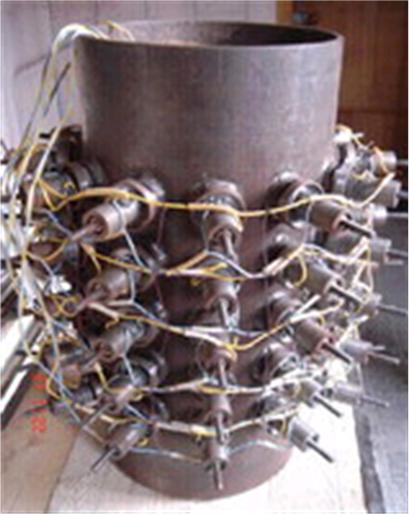

2leonard А что - мощные УЗ генераторы как класс отменили, например
  • УЗ ванны отмывочные - частоты 16-40 кГц, мощности до неск. кВт
  • подготовка нефти на нефтеперегонных заводах ( см. картинку, диам. трубы 600 мм )
  • обработка нефтяных скважин УЗ излучателем через геофизический кабель ( тоже до неск. кВт, кабель до 5 км !!! ) http://piezo.rsu.ru/catalog/7_8.php
