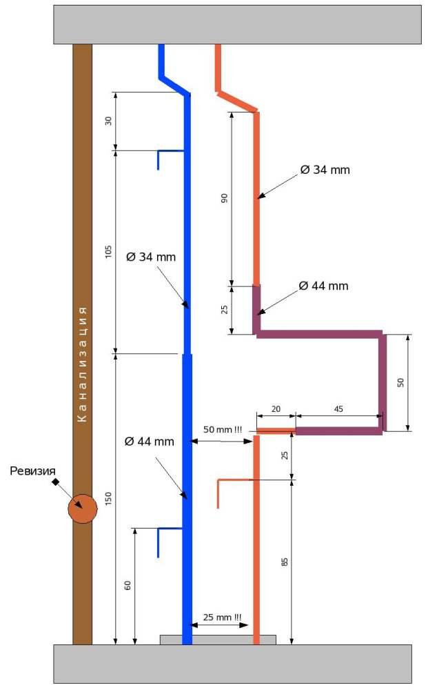

Привет мастерам! Я готовлюсь к ремонту своей ванной комнаты (1500Х1800) на пятом этаже. Хочу спросить совета о вертикальных стояках горячей и холодной воды. Трубы в самой квартире будут МП или ПП. О них я пока не спрашиваю.
Сейчас трубы оцинкованные. Они будут меняться. Под потолком моей квартиры трубы будут обрезаны, а внизу стояки будут врезаны к соседям снизу. Полотенцесушитель будет М-образный, бесшовная нержавейка 50x60. Сейчас входящие краны находятся снизу. Для того чтобы выиграть место для унитаза снизу хочу входящие краны переместить гораздо выше, примерно на уровень существующего верхнего крана холодной воды. (Прошу прощения, с размерами я что-то напутала, т.к. высота потолков всего 2,5 м :o ) Хочу: горячая и холодная вода отводятся от стояков сверху, там же два фильтра грубой очистки воды (на горячую и холодную) и спускаются вниз до горизонтальных труб. Но выше диаметр холодной трубы тоньше, не вызовет ли это каких-нибудь проблем?
Возникают и другие вопросы. Изначально планировала заменять оцинкованный стояк на армированный ПП. Но почитав умных статей, ответов на форуме и просто разговоров, понимаю, что замена металлической трубы на неметаллическую вызовет разрыв контура выравнивания потенциалов. Либо оставлять металл, либо верх и низ соединять проводниками. :( (Я именно о потенциале говорю, а не о заземлении!) Ещё ПП надо пропускать между этажами через специальные гильзы. Но тогда получится, что между моим 5-м и четвёртым этажом будет проходить воздух.
Задумалась о нержавейке. Мне уже сказали, что дорого: и материал и монтаж. Правда, пока не знаю на сколько дорого. Цифры пока не нашла. ;) Но опять же люди говорят, что если нержавейка стоит впритык к другому металлу, то другой металл начинает быстрее корродировать. Я пока думаю по всей высоте моей квартиры использовать нержавейку: трубы, отводящие тройники, шаровый кран. Но как должно быть сделано соединение с существующими трубами, они же оцинкованные?
Какую нержавеющую сталь следует использовать? Есть какая-нибудь самая правильная марка? Варить нержавейку или на резьбу сажать при соединение с оцинковкой?

А целиком (от подвала) поменять трубы нельзя?
Tasha написал : Ещё ПП надо пропускать между этажами через специальные гильзы.
Все трубы нужно пропускать через перекрытия в футлярах. Только делают это не всегда (у вас, как я понял, не сделали).

Tasha написал : Ещё ПП надо пропускать между этажами через специальные гильзы. Но тогда получится, что между моим 5-м и четвёртым этажом будет проходить воздух.
...через силикон воздух не проходит.
