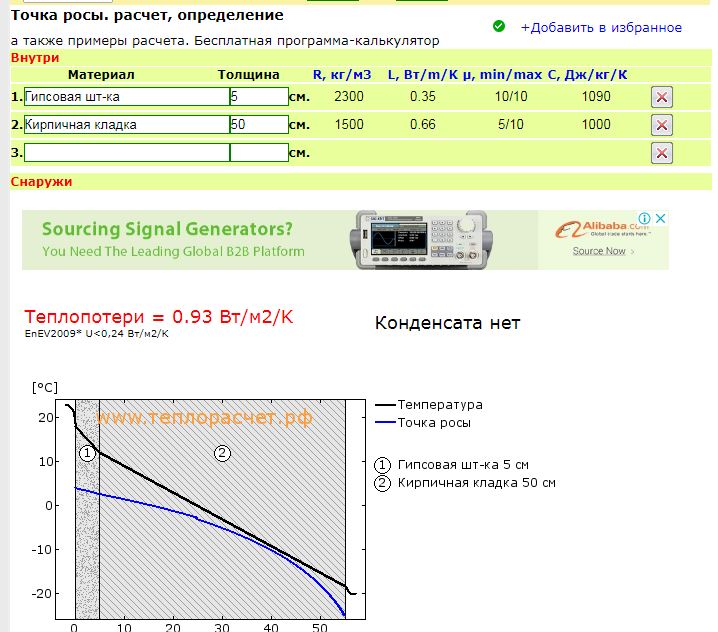

Уважаемые участники темы, перечитал тему понял что все плохо и мы все умрем, т.е. изнутри утепление идея так себе. Но имеем то что имеем. Исходные данные. 10 этажка в Ростове на Дону стены 510 мм из силикатного кирпича, застройщик в дополнение сделал утепление изнутри 100 мм минеральной ваты, пленка и гипсокартон. Посреди этого всего идут трубы отопления. Собственно вопрос, как правильно все реорганизовать?

Demugen написал: стены 510 мм из силикатного кирпича, застройщик в дополнение сделал утепление изнутри 100 мм минеральной ваты, пленка и гипсокартон. Посреди этого всего идут трубы отопления.
Знатный идиотизм. Трудно сказать, что произойдет быстрее - у кого-то промерзнут трубы отопления, рванут, и промокнет вата, либо вата промокнет от конденсата, но может пленка и поможет, если не тонкая и дыр не так много

BV, Прочитав тему я пришел к похожему выводу, весь вопрос теперь что с этим делать?

Demugen, продать

BV, :) Совет конечно хорош, ну а ежели не продавать то только ?

Тупо оштукатурить изнутри Теплопотери будут большие но будет сухо
Только не минвата!
