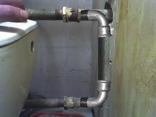

Badger написал : я считал, что муфтовое соединение надежнее американки... и бывают ли американки из оцинковки? Или ставить обычную из латуни?
1.Для муфты нужно два куска трубы.
2.Из оцинковки американку не втречал. 3.Выбирайте без резинового кольца. Американка - и удобно и надежно!

Я хотел сделать примерно так:
ЗЫ: Случайно наткнулся на оцинкованные американки http://www.egoplast.ru/s781.htm

Badger написал : Я хотел сделать примерно так:
Как задумали, так и делайте.
Предложенный вариант с американкой предполагает: две угловые муфты;труба-перемычка;американка. В вашей задумке деталей больше.
