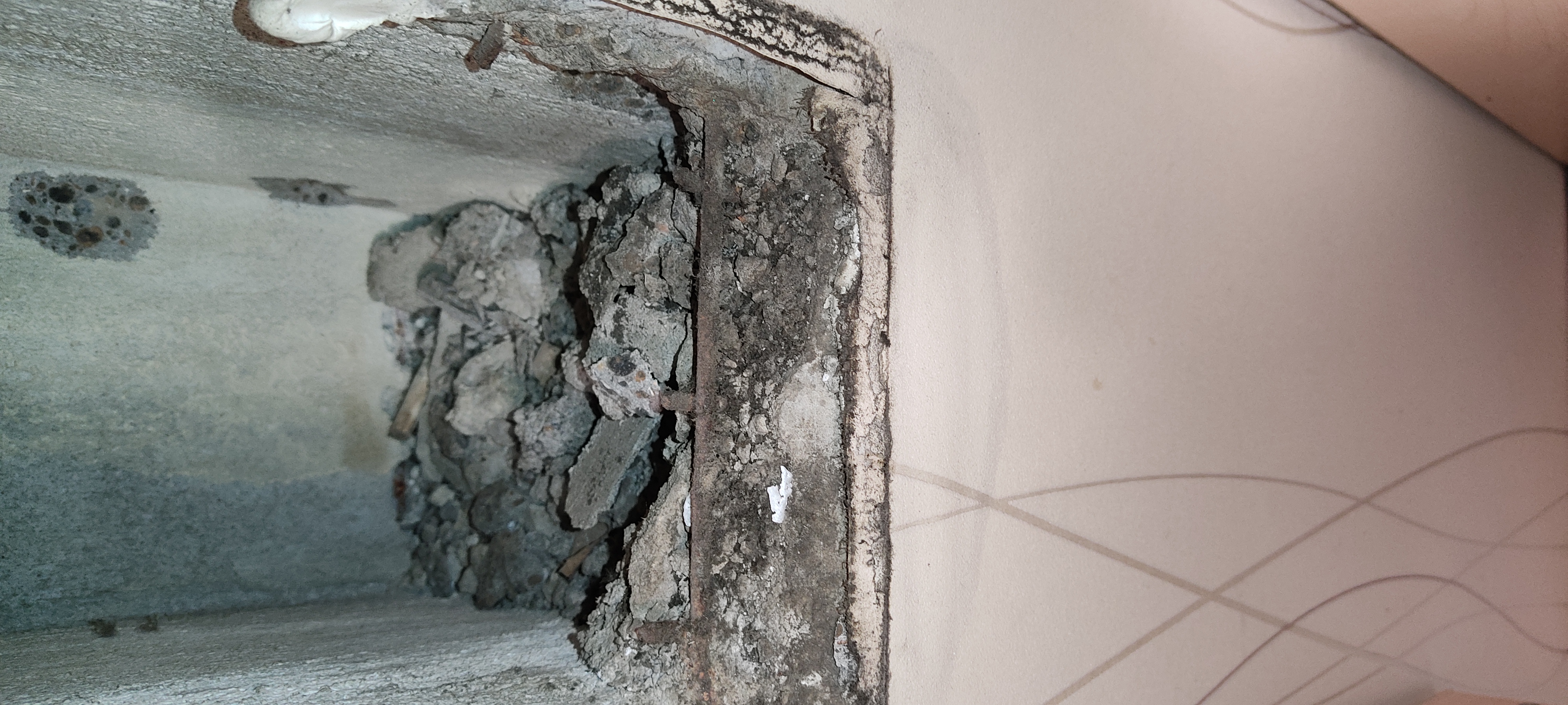

Добрый день всем, скажите, пожалуйста, а вообще можно сверлить стену с вентшахтами для установки водогрея? Это не нарушит работу вентиляции? Не начнут ли проникать в санузел запахи из других квартир?
SolarCat
SolarCat
Регистрация: 10.06.2016
Сообщений: 14
08.12.2025 в 15:36:49
И ещё. Имеется вот такая стена с вентшахтами между кухней и санузлом. На расстоянии 10 см от неё установлен каркас из (алюминиевых?) направляющих, сверху 1 слой гкл и плитка. Выдержит ли вес 50-литрового горизонтального водонагревателя, если с одной стороны всверлиться в металлическую направляющую, а с другой просто в гкл+плитку? IMG_20220304_193216 Спасибо всем заранее за ответы и советы.

SolarCat написал 08.12.2025 в 15:19
Если дыры оставите - может и будут.
SolarCat написал 08.12.2025 в 15:36
По этому фото невозможно понять ни материал стены, ни расстояние до отверстия шахты. Но как правило "мясо" до шахты есть.
Магнитик приложите)
1 слой гкл и плитка
Уже не очень гуд - плитку по 1му слою хлипковато.
Плохая идея.
PS Вы лично сверлить/вешать будете?

08.12.2025 в 16:00:25
BV, нет, конечно, не лично. Но Вы же видите, хотя бы судя по тому, что 1 слой гкл сделан под плиткой, в основном, мастерам, к сожалению, вообще наплевать на качество и последсвия, побыстрее бы сделать и получить деньги. Поэтому хотелось бы самой разобраться. Пытаюсь найти такой водогрей, чтобы расстояние между крепежными планками совпало с расстоянием между металлическими направляющими, но пока не получается.

SolarCat
SolarCat
Сообщений: 14
08.12.2025 в 16:07:26
Сибиряк, Чтобы повесить на металл, расстояние между анкерами должно быть от 35 до 41 см. У всех водонагревателей расстояния между крепежными планками больше...

SolarCat написал 08.12.2025 в 16:00
И будете рассказывать все это Васе из ДЭЗа? ....
Не поможет)
SolarCat написал 08.12.2025 в 16:07
Слишком большой разброс 6 см. 1-3см еще ладно.
Это легко решаемо, но....
Но.... я бы на эту хлипкую обшивку 50л бойлер не вешал.
Что у вас на потолке сейчас?

08.12.2025 в 17:33:31
BV, на потолке натяжной потолок. Я уже морально готовлюсь его снять, чтоб подвесить к потолку.) То есть, если я найду водогрей с таким крепежом, чтоб подходило к металлическим направляющим, это ситуацию не спасёт?
Вот попыталась сфотографировать стену со стороны кухонной венткамеры (с обратной стороны). Там, видимо, сетка и крошащийся цемент (я легко пальцем отколупала кусочки) IMG_20251208_171025Насчет разброса по ширине: это из-за ширины металлических направляющих (около 5,5-6см)
Спасибо большое, что отвечаете.
