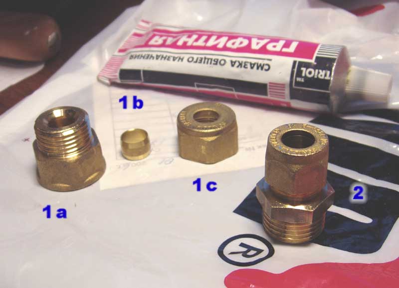

Спасибо, буду искать компрессионный фитинг! (если на Дамиксу разманюсь, конечно). А оправка для развальцовки что из себя представляет?

Цанговые фитинги 1/2''-10мм на медь: 1) Гайка, в разобранном состоянии, где соответственно 1a) собственно гайка, 1b) собственно цанга, обжимающая трубку и 1c) гайка цанги. 2) Штуцер, в собранном состоянии.

Вот господин Wazawai привел то, про что я говорил. Именно это и есть рульный переход. Как с этим работать:
  1. Трубки могут быть не медные, а из сплава латуни, поэтому гнуть их сильно, а тем более перегибать, не рекоммендуется - могут лопнуть.
  2. Устанавливаешь смеситель как можно более соосно с подводящими трубами. Т.к. трубки смесителя не дать такого простора для маневра, как гибкая подводка, то эту соосность лучше выполнять при помощи подгонки подводящих труб.
  3. Подвел трубы под смеситель. Наживляешь смеситель и вставляешь трубки в подводящие трубы. Лишнюю часть трубок обрезаешь. Желательно, чтобы трубки заходили трубы не менее чем на 2-3 см, если позволяет место в трубах. Если труба подведена горизонтально, а потом стоит угол, то в угол трубка должна заходить примерно до половины угла - упирать ее в днище угла не надо.
  4. Ну вот ты все выставил и обрезал. Теперь надеваешь на трубки деталь 1с, потом 1b. На подводящие трубы накручиваешь деталь 1а.
  5. Вставляешь смеситель на место и крепишь его, трубки вставлены в трубы.
  6. Опускаешь кольцо 1b на деталь 1а, опускаешь на кольцо гайку 1с. Закручиваешь. Не сильно. При этом взяимного напряжения, особенно осевого, между трубками и подводящими трубами быть не должно.
Конструкция под номером 2 явялется полным аналогом, но только рассчитана для подсоедиение к подводящим трубам, оканчивающимся мамой(какой-то фитинг, типа муфты или угла), в то время как конструкция 1 - для папы(голая труба с нарезанной резьбой или ниппелем).
Пускаешь воду, на полную. Если подтекает, то подтягиваешь гайку.
Деталь 1а или аналогичную у второй конструкции, при присоединении к подводящей трубе необходимо герметизировать как обычное соединение - лен, нить, пасты... Все. Для того, чтобы снять смеситель, необходимо открутить, до конца, гайку 1с. При этом кольцо 1b - останется опрессованным на трубках. Не надо испытывать судьбу и ради интереса собирать и разбирать это соединение. Т.к. герметизация здесь осуществляется деформацией кольца 1b, то при частых разбора когда-то наступит момент, что деформировать уже нечего и герметизация не наступит. Вообще же это рассчитано на одноразовую сборку. А больше как бы и не надо. Собрал - разборка при замене смесителя.
Вот вроде и все. Главное не торопись.
Нет там никаких развальцовок и специального инструмента. Есть только переходник, приведенный в предыдущей мессаге патрубки от смесителя, труба подводки и гаечный ключ. Свой пример я привел только в качестве показа приципа - никаких резинок и пластмасок, все дубово и надежно.

DMC, Wazawai, спасибо большое! Wazawai, может подскажите, где такие переходники можно купить (Леруа, ОБИ, на рынке каком-нть...)?

2dima_m
Скорее всего рынки, т.к., как я уже писал, данное соединение куда-то пропало с торговых точек, в угоду соединению с резинкой - этих везде навалом. Распечатай картинку на цветнике и таскай с собой - многие просто могут не понять словесного объяснения.
