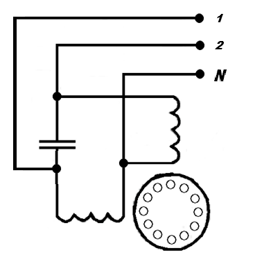

обычные однофазки с кондерами
Если кондёр фазосдигающий, то это двухфазный дигатель вот схема вентилятора где направление задаётся подключением Снимок экрана 2025-12-31 063557 В штепсельной вилке N подключаем к скобе защитного заземления 1 и 2 к контактным штырькам
В розетке фазу подключаем как обычно Нейтраль заводим на скобу заземления Один контакт останется пустым.
И вот вам направление будет зависить от того как воткнули в розетку

Aтос написал 31.12.2025 в 06:39
Если кондёр фазосдигающий, то это двухфазный дигатель вот схема вентилятора где направление задаётся .....Нейтраль заводим на скобу заземления Один контакт останется пустым.
Это пожалуй самая интересная схема за последний год. Если за оставшиеся сутки никто не выложит схему машины времени - ты победитель, имхо.
схема вентилятора
уже новый год подошел с рюмкой в руке ? ))) вам не кажется у двух РАЗНЫХ фаз и так сдвиг ?
осталось еще розетку найти с двумя фазами и нейтралью согласно схеме )))

31.12.2025 в 11:42:07
fhntv написал 31.12.2025 в 11:39
Их заменяет конденсатор. Для вас - это сложно)
