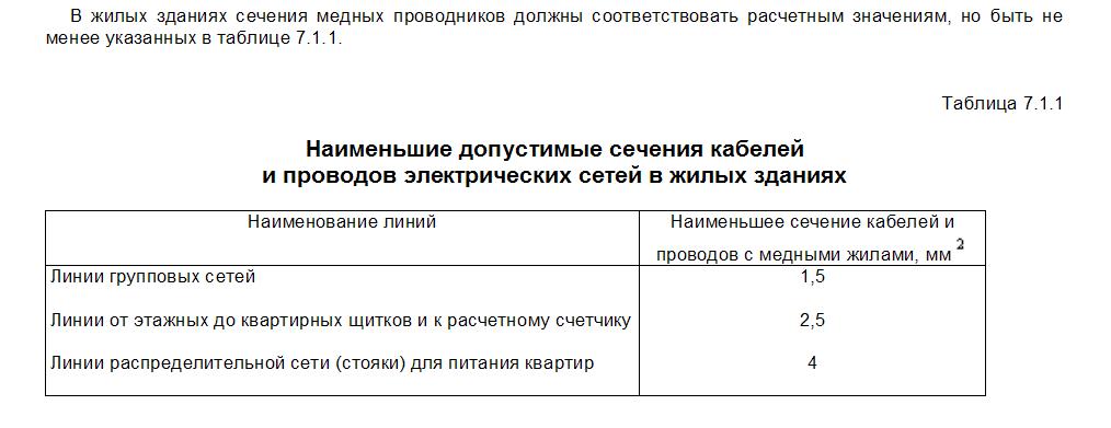

25047183 Я только не понял...Вы ссылку на нормативный документ хотели дать или же на сайт какой то фирмы? Заодно, не подскажете пункт новой редакции ПУЭ, где говорится имеено об этом - "русским по белому написано что для прокладки групп розеток кабель не менее 2,5 мм2 "световой" не менее 1,5 мм2 , естественно медь." :confused:

sergey_sav написал : не подскажете пункт новой редакции ПУЭ, где говорится имеено об этом
Как он подскажет, если такого пункта нет?

****** ПУЭ (Госэнергонадзор 2002г.) Редакция 2007года Раздел 7 , глава 7.1 ( Электроустановки жилых , общественных административных и бытовых зданий) . Почитайте много нового узнаете. Желаю удачи!

25047183 Для тех кто не считает себя гением http://www.mastercity.ru/vforum/attachment.php?attachmentid=28256&d=1194537850 и где тут групповая линия 2,5 кв.мм
