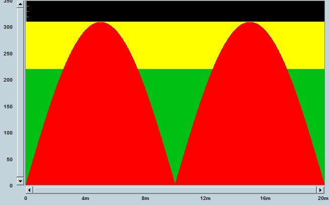

Arr написал : Время заряда пренебрежимо мало.
Уважаемый. Вы прекрасно понимете, что чем величина ёмкости больше тем больше максимальное значение импульсного тока. Вы понимаете, что чем на большую величину заряжена ёмкость, тем длительность зарядного импульса короче. Это хорошо , что Вы в приближении берёте нулевое сопротивление источника. Это Вас отчасти спасает. Но Вы не забывайте, что парень вообще этого не понимает. Он завтра влупит такую схему и с данной мотивацией в трансформаторный блок питания и он даже не задумается о происходящих процессах располагая лишь настроенным на импульсный постоянный ток тестером. Если Вы что-то и кому-то преподаёте, то будьте добры придерживаться хоть какой-то принятой терминалогии.
Arr написал : АМПЛИТУДНОЕ будет 308, а ДЕЙСТВУЮЩЕЕ - меньше, на величину пульсации, посмотрите графики
Следует ли из этого, что на первом рисунке с пульсирующим напряжением нет действующего напряжения.
Кроме того не надо так часто заострять внимание на колличестве диодов. Вы понимаете, о чём я говорю.
И попытайтесь на пальцах объяснить всё с самого начала. Дано: на постоянной величине нагрузки выделяемая мощность от приложенного переменного синусоидального напряжения с размахом в 616 Вольт равна мощности от источника постоянного напряжения со значением в 220 Вольт.
Вопрос: насколько увеличиться выделяемая на нагрузке мощность, если в цепь переменного тока с указанным напряжением включить преобразователь с идиальными элементами и бесконечной величиной ёмкости фильтра. Что там получается? На пальцах.

Arr
Arr
Регистрация: 15.02.2006
Сообщений: 2937
18.11.2007 в 00:27:17
vadim 08355 написал : На пальцах
:D Корень из квадратов значений красных сисек "высотой" 311 Вольт равен корню из квадратов значений зелёного прямоугольника "высотой" 220, то есть действующее значение переменного напряжения (сисек) 220Вольт. Идеальный фильтр превратит "сиськи" в желтый прямоугольник "высотой" 220 * корень из 2 = 311Вольт. Поскольку мощность в нагрузке пропорциональна КВАДРАТУ напряжения, мощность возрастёт в ДВА раза при идеальном фильтре.
