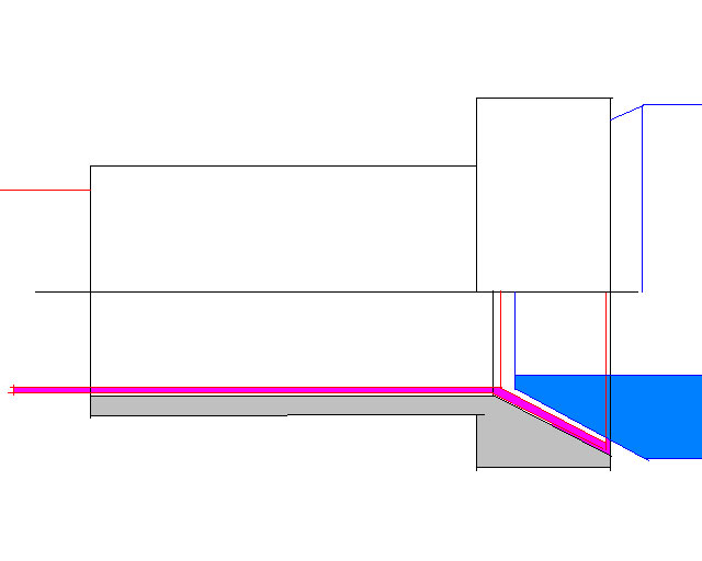

Wazawai написал : Интересно, почему так?
Видимо из за формы соединения...:) :) :) Чтобы выдернуть трубу имеющую такую форму, требутся немного большее усилие, в отличии от цилиндрической...

2Alex___dr - Но и в случае с цангой/кольцом трубка-то уже не цилиндрическая получается. Кольцо весьма сильно в неё впрессовывается, не сдёрнуть.
Возможно, дело в площади соприкосновения трубки и фитинга. При накидной гайке она получается довольно большой и «глубокой», с запасом, а у системы трубка-кольцо-фитинг — тонкой, нитеобразной. Чуть что где не так, — сразу потекло.
