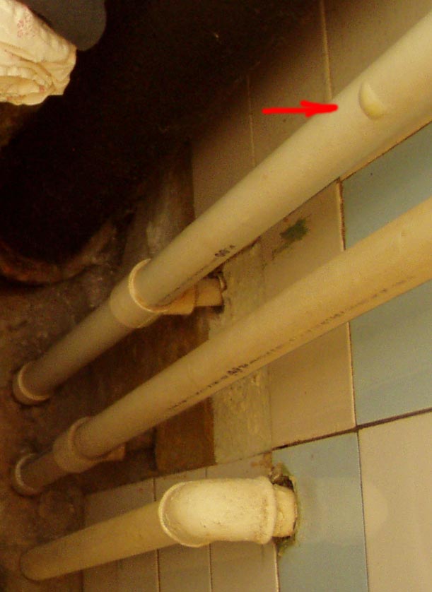

Около 5 лет назад нам поменяли металлические трубы горячего и холодного водоснабжения на полипропиленовые фирмы PILSA.
Некоторое время назад я и некоторые другие жильцы нашего подъезда заметили появившиеся на трубе с горячей водой не единичные вздутия, при нажатии они проминаются, при снятии пальца сразу принимают свою вздутую форму - похожи на упругие пузыри. Чувствуется, что стенка в месте вздутия тонкая, как будто может лопнуть в любой момент.
Что нам делать с этой трубой, почему проявился этот дефект? Должны ли нам заменить эту трубу, хотя срок гарантии на работы прошел? (3 года он был).
Во вложениях фото дефекта и маркировка трубы.

Температура воды и давление известны?

Это не брак. Производители говорят, что такое может быть и эти пузыри никак не влияют на функциональность.

Такое бывает при очень большой разнице температуры жидкости в трубе и окружающего воздуха. Вообще, все производители труб рекомнедуют монтировать на них теплоизоляцию, но у нас все стараются сэкономить...

Есть ли ссылка на информацию, что эти пузыри не являются повреждением или браком? На ощупь стенка в месте пузыря очень тонкая, неужели прочностные свойства трубы остаются неизменными в таком случае? Весьма сомнительно.
Температура и давление неизвестны, предполагается, что в пределах нормы.
В каталоге PILSA про теплоизоляцию на трубы, находящиеся внутри отапливаемого помещения ничего не сказано! www.pilsa.ru
А чтобы поменяли, требуется обосновать необходимость замены, если кто-то сталкивался с подобными случаями, просьба откликнуться!

Но это что получается - отслоение верхнего слоя что ли?
27.11.2007 в 13:11:37
Если бы просто отслоение. оно не было бы под давлением. Такое впечатление, что это разрыв трубы, а оболочка держит весь напор...

Кто-то писал, что это небольшие нарушения в технологии производства СТАБИ трубы. Остаются маленькие капельки воды, которые превращаются в пар. На прочность не влияет.
