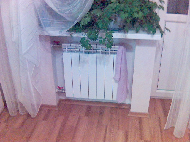

aidan написал : Наружные откосы на предмет чего смотреть?
дыр
28.11.2007 в 00:05:35
2BV
заштукатурено с двух сторон. С наружней стороны этим летом. Эффекта 0. Фоту отопления завтра вышлю личкой.

aidan написал : Фоту отопления завтра вышлю личкой.
Лучше в форум сантехника - будет больше мнений и больше толка....
28.11.2007 в 08:49:08
вот фото.
Разлив верхний. Одна труба заходит в батарею, вторая выходит и к соседям (труба 22-я кажется). Перед батарей стоит перемычка из 16-й трубы.
Понимаю что было не верным решением делать нишу и прятать трубу в стену.
Сообщений: 139632
28.11.2007 в 11:44:11
2aidan Ну не так уж всё и плохо.... можно удалить колонну и добавить секций справа. Если стояк в углу и есть возможность, то было бы неплохо увеличить нишу и сделать батарею побольше
aidan написал : вторая выходит и к соседям
вниз?

BV написал : Цветы изрядно
ну не больше 5%.
Батареи, судя по всему, недостаточно. И неважно, в нише/не в нише. Просто она недостаточно велика и недостаточно горяча.

2aidan
а еще подоконником перекрыти поток теплого воздуха от батареи....

2 Змей Горыныч да у всех батареи под подоконником. Возьмите старые дома. Там подоконники - как столы вообще.

2 Змей Горыныч это копейки. Не исключено, что покраска батарей в чёрный цвет даст больший эффект.

Змей Горыныч написал : а еще подоконником перекрыти поток теплого воздуха от батареи....
.... к окнам. То есть от этого может быть конденсат на окнах, а тепла сильно меньше не станет.
